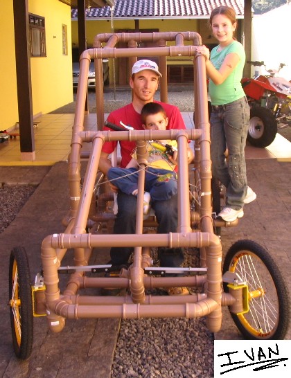

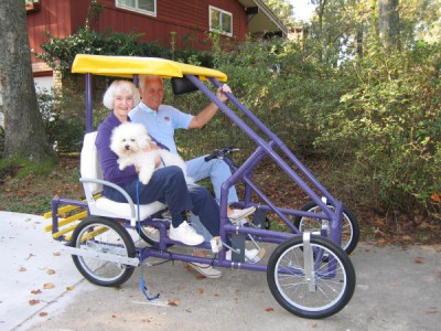

Вот бы еще просчитать на "ЭВМ-действительно мужик поедет на ПВХ трайке?! Нашел только такие картинки...

alex, белый - это же чермет, нахрена он тут?

В том то и дело, что тостая PVC трубы. Фотки такого качества... Потом найду его сайт...

Есть фото с детализацией сопряжений трансмиссии с пластиком?
Технологию соединения мы уже посмотрели (жидкие гвозди + шурупы)
