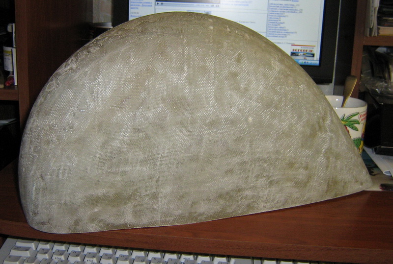

Готово, 6 слоев, плотность ткани не знаю, стенка толщиной около 1,8 мм. вес 300гр. Сегодня дошкурю, и буду делать второй обтекатель, на неделе шпаклевка.. Если есть интерес могу полностью описать процесс и стомость материалов... Кстати, очень помог резиновый ролик для прокатки и фен для прогрева смолы при накладывании на форму..
Комментарий к файлу: А вот и оно!

Дима, напишу чуть позже все по работе со смолой, только с гаража, злой как собака, смола сегодня попалась странная - купил другую упаковку, так вот она твердела через 10 минут после разведения, еле успел положить один слой.. Второе разведение с уменьшенным количеством отвердителя дало похожий результат, успел положить 1,5 слоя.. Завтра куплю смолу, что брал в первый раз..

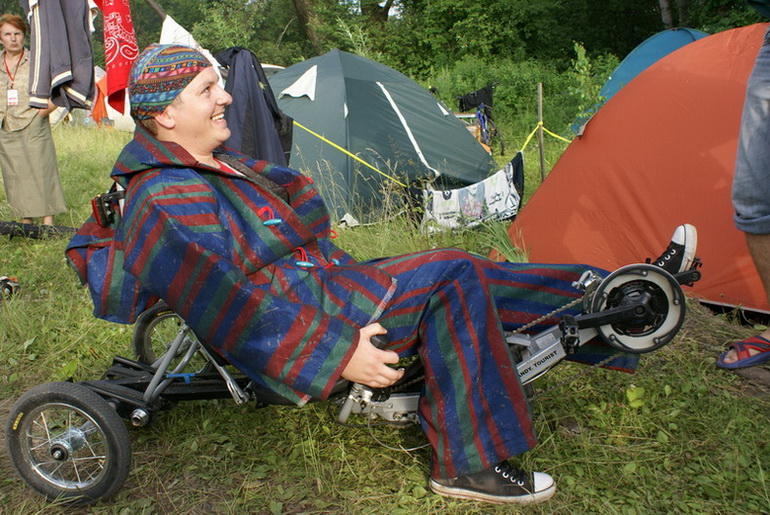

Палыч, отвечаю по порядку: Как пользователю Денди мне нравится его размер и забавный вид, я на нем езжу на разные открытые мероприятия, фото приложу. Отсюда вывод-хочу чтобы он выглядел как конфетка, т.е. тюнинг, необычность самой конструкции и т.д. Это касательно внешнего вида, по характеристикам: не нравится большой вес, малая скорость, плохое переключение передач, решаю так: убрать промежуточные передачи за счет установки колеса на 20" и шоссейного переключателя Sora, и переделка переда рамы, кстати хочу убрать оттуда поворотный узел рулевой колонки, благодаря которому денди может складываться очень компактно, поскольку опытным путем установлено что его проще разобрать на 2 половинки, а поворотный узел весит грамм 400 или больше, там конкретный кусок металла, плюс уйдет еще килограмма 2 промежуточной передачи. Вроде все...
Мои оценки: 1. ходовые качества: прекрасный накат, но малая скорость и плохое переключение передач, решается см. выше.
2. крен в подвеске, решается установкой большего количества резинок
3. Технический вопрос: опять же к передку, к задней части претензий нет, все предельно просто и надежно...
4. Насчет проходимости, я заскакивал на Дендике на 6-8 см. бордюр, только только чтобы переключатель не зацепить, для города хватает, и когда у нас ремонтировали дорогу прошел на нем по булыжнику метров 100, было страшно но проехал:) Правда практически не едет по песку..
Самое большое проезжал на нем за день 80км..
А пока.. это для меня полигон творчества, и я уверен получится здоровская штука!

vamba да нет,всё понятно,спасибо за полный ответ.Я вот читаю многократные жалобы Ильяки на затекание ног,слишком высоко задранна каретка? А это можно как то поправить?Вроде Денис как то реагировал на его замечания....что можно и что сделанно ?На счет лишних"(по вашему)точек-узлов складывания...как его вы транспортируете в лифте?И удобно ли вот в ручном-носимом варианте и как быстро он складывается и налипшая грязь не пачкает одежду при переноске?Воообщем немного "бытовухи",я вот всё равно смотря на фото передка ничё не понял(почти),столько механики,шкивов,кронштейнов,цепей..... этот узел надёжен?Да и что конструктивно повлечет замена колес на 20-ку?Это ж надо полностю переделывать-изготавлявать новую переднюю часть?Я читал что передний привод имеет врожденный недостаток---виляние(зигзагодвижение)--это очень критично?Здесь нет аммортизаторов,да....а как в реалиях сильно трясёт?И последнее....кроме как ездить на показательные мероприятия и забавным видом.....вообщем более приземленная-бытовая функция как то присуща ему?И про перевозимые грузы--багажник...что он может?

Я так понимаю все первичные-\вторичные валы,хитросплетение звёзд и цепей только для создания необходимого и повышенного передаточного отношения?Для малёхоньких колёс....а переоборудовав их под бОльшие(20)все эти механизмы станут не нужными?А почему такой большой "вынос" каретки?Из-за малоразмерного ведущего колеса?Я просто вот сравниваю с "БТР"ом,недавно опубликованным автором.И всё же есть наработки по устранению проблемы "задранных ног" и затеканию мышц...для человека среднего и чуть выше возраста видать это сдерживающий аргумент.Пусть не такой компактный получится...да и что то говорили про штатные щитки,защ.стекло,молдинги...
Номер сообщения:#48  СообщениеДобавлено: Вс фев 15 2009 23:59
1. По поводу "хитросплетения звезд и цепей" ответ да.
2. Большой вынос-наверное кажется, все вполне пристойно и есть возможность регулировки под рост человека в больших пределах.
3. Затекания ног - никогда не было, ездил и в контактах и просто в кедах.
4. Щитки, молдинги и прочее как видите в разработке., уже согнул рамку для ветрового козырька.
5. В лифте никогда не транспортировал, живу на первом этаже, просто складываю сидение вдоль рамы и боком заношу в квартиру(т..е задние колеса находятся на одной вертикали, а рама параллельно земле, либо можно его колесом вверх поднять и поворачивать плоскостью колес), даже грязный, главное от себя колесом повернуть.
6. Вообще если потратить минут 15 а то и меньше, его можно упаковать в сумку размеров 85-40-35 помоему так, я паковал, это такие плетеные китайские сумки.
7. возил его в своей toyota funkargo неразбирая, только убрав правое и среднее задние сидения, на левом сидел еще человек.
8. Переднюю часть изготавливать надо новую.
9. Насчет синусоидального движения - дело привычки, я еду прекрасно прямо, даже без рук, навык приобретается за пару часов. Вообще управляется без рук прекрасно..
10. Приземленно-бытовая функция: я на нем летом ездил из дома в гараж за машиной, катался с ребятам-мтбшниками на покатушки, и в лес и по асфальту, перевозил на задней оси взрослого человека весом кг под 70, хоть бы что..Сейчас ставлю стандартный велобагажник, думаю кг 15-20 грузить на него..
11. Амортизация у него прекрасная, особенно в лесу по корням, кажется ну щас отвалится что-нибудь, ан нет, проходит и едет дальше, учитывая что на велосипеде я на таких корнях привстаю, чтобы не отбить ничего, а не денди как лежал так и лежу, в качестве переднего амортизатора работает сама резина, там по моему 2,125"..
12. Три часа ночи.. Засиделся..
