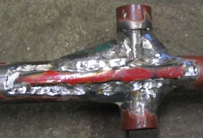

Номер сообщения:#27  СообщениеДобавлено: Чт июл 26 2007 10:35
Свежая модернизация.
Внимательно осмотрев раму, обнаружил пару трещин на краске.
Усилил немного места с трещинами.
Одно было под сиденьем.
Попутно решил заменить переднюю вилку.
Пришлось немного подумать, как закрепить на вилке то, чего там быть не могло.
В итоге родилось пару решений: как закрепить нормальное крыло (Штатное крыло - бесполезно), как закрепить рулевую тягу и это все без повреждения краски.
Итоговый результат.
Центр каретки стал выше на 7 см, было 90 см :)
Ездить и преодолевать небольшие бордюры стало намного мягче.
Подобрал давление воздуха в ногах немного уменьшив высоту при нагрузке.
