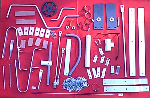

Бочки-бочками, а идея замечательная. Ильяка в Д\сад может целый велопарк по такой технологии забацать. Модулятор, используй не трубу(нет такого диаметра с тонкой стенкой, что б тебя туда запихать), а согни листовой пластик на каркасе несущем. Специально в магазине посмотрел PVH трубы, уголки, клей-цена приемлема. Только боковые панели для жесткости и форсу надо пластиком или фанерой укреплять. Единственно, вижу проблемку в шатунах. Спаренные срамно, а отдельные каретки тянут усложнение конструкции. Хотя, если начать строить по зтой схеме, коллективно можно создать и наш пвх-кит. (америкосам прим. 200 уебаксов обходится)
