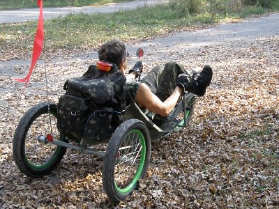

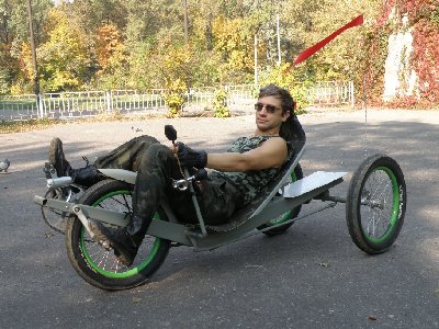

Цель создания веломобиля.
Я никогда не был фанатом велосипеда. Меня, как и многих других обывателей, всегда смущал жуткий дискомфорт, вызываемый узким клинообразным сидением, сгорбленная посадка, весьма скудные грузоподъемные качества (рюкзак – уже проблема), неуверенность и неустойчивость на дороге… Вместе с тем я всегда питал страсть к пешим прогулкам, путешествиям, любым перемещениям без шума двигателя и запаха выхлопных газов и за умеренные средства. Поэтому, естественно, родилась идея создать транспортное средство с мускульным приводом для несуетливых прогулок на природе. И, как показывает практика, мне это удалось.
Особенности конструкции и идеология.
Сначала я мысленно «изобрёл велосипед». Затем «перерыл» весь Интернет в поисках прототипов, ознакомился с многочисленным опытом других самодельщиков (конструкции, материалы, технологии, опыт эксплуатации). К сожалению, модели, которая бы полностью удовлетворяла все мои требования, найти не удалось.
Я посчитал, что в моём случае наиболее оптимальной конструкцией будет 3х колёсный трайк с задней грузовой платформой (колёсная схема 1+2). Он менее устойчив в поворотах, чем трайк с двумя передними колёсами, но зато позволяет транспортировать баул (рюкзак) объемом в 60 л и весом до 30 кг + узкий длинномерный груз внутри рамы (либо трубчатый контейнер). А для повышения устойчивости на виражах я применил схему, по которой центральная часть веломобиля вместе с пилотом поворачивается вдоль продольной оси относительно задней тележки в сторону поворота.
Специфика конструкции моего трайка заключается в том, что для рамы использованы две параллельные пустотелые стальные балки (В=1,5 мм) с переменным профилем V-образной формы. В перспективе рассматривается возможность изготовления подобных балок из водонепроницаемой фанеры (типа бакелизированной), что позволит значительно сократить массу и упростит конструкцию трайка в целоом. В плане рама имеет Т-образную форму с подвижной задней осью, управляемой двумя продольными тягами. При этом неполная разборка рамы (снятие задней оси с колёсами) производится в течение 40-50 сек, что позволяет, например, транспортировать трайк в автомобиле или лифте.
Другие особенности конструкции: максимально простота и технологичность изготовления; использование пневматиков «толстого» сечения, что в некоторой степени компенсирует отсутствие подвески; использование 3х скоростной плнетарной передачи (чего оказалось вполне достаточно); отсутствие под рамой веломобиля длинной свисающей цепи; высокая проходимость даже с учётом низкого клиренса (120 мм); низкий центр тяжести; высокие аэродинамические характеристики. Комфортность размещения пилота в кресле-лежаке настолько высока, что тело практически полностью расслабляется и хочется просто заснуть. Такого состояния трудно добиться даже в «крутом» автомобиле.
Вместе с тем веломобиль ни в коем случае не является альтернативой автомобилю и никогда его не заменит. Веломобиль – это самостоятельный вид ТС, предназначенный главным образом для эксплуатации в небольших городах с хорошим дорожным покрытием в тёплое сухое время года. Идеальный случай – прогулочный вариант для парков или пригородные путешествия на природу (в лес, на речку).
Представленный трайк – пример комплексной инженерно-технической материализации объекта. Мне бы хотелось, например, чтобы студенты технических вузов, готовя свои дипломы, тупо не переписывали уже готовые проекты (с незначительными собственными дополнениями), а конструировали, создавали совершенно новые проекты. И при этом обязательно воплощали их в металле, испытывали, защищали уже практическую, действующую модель. А то ведь в большинстве случаев наши будущие инженеры-конструкторы (технологи) даже молоток держать в руках не умеют. Они не «чувствуют» металл, не владеют профессиональным оборудованием, у них практически отсутствует техническая интуиция, они не стремятся создавать красивые инженерные решения. И рождаются на свет уродливые «непонятно что» в худшем случае, а влучшем – грошь цена таким «инженерам», место которых исключительно на Барабашово…
Материалы и стоимость.
Признаюсь честно, что «лепил» свой веломобиль из того, что было под руками: ржавое листовое железо, водопроводные трубы, люстра, лыжные палки, швабра, щиток от токарного станка, алюминиевый поднос…  Хотя самые ответственные узлы всё-же покупал в веломагазине (колёса, передача, навесное). Конечно, можно было бы заказать раму «на стороне» из алюминия и сэкономить тем самым 7-8 кг веса. Но это сложно, очень дорого, необходимо где-то кого-то искать и очень сильно просить… Я решил сделать всё сам, «дёшево и сердито». При этом главный акцент делался на прочности конструкции, её «неубиваемости», с большим 6-8х запасом, пусть и в ущерб весу. На сайтах и форумах очень много разной «говорильни» насчёт использования каких-то экзотических материалов, технологий, авиакосмических труб и профилей. И при этом практически никто ничего не делает, только обсуждают. Меня это коробит и очень сильно раздражает. В противовес таким «умельцам» я принципиально не стал «заморачиваться» на сверхвысоких технологиях и работал исключительно на общедоступных материалах и технологиях «на коленке». Достаточно сказать, что 1,5 мм сталь рамы я варил 3 мм электродом на 100 амперах (меньше не было) на переменном токе. При этом рама имеет 6,4 м сплошного сварочного шва.
Вообще снаряжённая масса трайка по сравнению с велосипедом кажется великоватой – целых 28 кг! Но если учесть, что акцент делался на прочности конструкции при использовании самых простых материалов, да ещё если сравнить с многими моделями других «самоделкиных», то получившийся результат можно считать вполне удовлетворительным.
Если бы была возможность организовать серийное производство трайка (даже в базовом варианте), то думаю, что конечная цена вполне могла бы уложиться в 2,5-3 тыс. грн.
Отношение к трайку окружающих. Самое интересное, что наибольший восторг от катания на трайке испытывают женщины. Как правило, они не стесняются бурно выражать свои эмоции. Видно, для них очень важен баланс комфорта и экстрима при минимуме физических нагрузок.
Очень благосклонны водители автомобилей: притормаживают, уступают дорогу даже там, где не должны, рассматривают диковинку. При этом очень важно знать своё место на трассе. Возможно, опыт водителя категории В, С позволяет задолго прогнозировать события, «не высовываться», не создавать аварийных ситуаций. И за это уважают. В вечернее время суток очень выручают фара, катафоты, повороты, звуковой сигнал, флажок, которые позволяют чётко обозначить на трассе достаточно незаметный трайк.
Особое внимание – от скутеристов и велосипедистов. Эти «собратья по разуму» не стесняются прямо на трассе пристроиться сбоку и засыпать кучей вопросов. Странно, но собаки практически не проявляют того интереса, которым неизменно награждают велосипедистов. И даже белки в парке им. Горького (в отличие от стоящих прохожих) совершенно не пугливы…
А красный развивающийся светоотражающий флажок за трайком – это не пижонство и не принадлежность к партии коммунистов (как многие считают). Это общемировая практика дополнительного обозначения на дороге малоразмерных «лежачих» транспортных средств велосипедного типа либо негабаритного выступающего груза. Длинный ярко-красный флажок, трепещущийся на уровне глаз водителя автомобиля, очень хорошо заметен (особенно в свете фар), т.к. сам веломобиль и экипировка пилота выполнены в стиле «милитари» с размытой, скрадывающейся цветовой окраской. В некоторых случаях веломобиль можно различить на общем фоне (лес, кустарник, обочина дороги) только благодаря яркому флажку.
Ходовые качества. Повышенный вес трайка (особенно – с полной нагрузкой) в сравнении с велосипедом с лихвой компенсируется хорошим спинным упором, что позволяет, в конечном счёте, развить гораздо больший крутящий момент на педалях. На светофорах я «обставляю» все легковушки и иду вровень с троллейбусом. Крейсерсая скорость, на которой можно лениво крутить педали, не затрачивая каких-либо особых усилий – около 10-15 км/ч, максимальная скорость – в районе 45 км/ч. У веломобиля также очень хороший накат. Все использованные подшипники – исключительно промышленные, а не велосипедные. Вместе с тем повышенная масса очень даже сказывается на подъемах, особенно на крутых или затяжных, коими достаточно изобилует Харьков и область. И в этом плане возникают большие проблемы с маршрутами движения, т.к., например, преодолеть спуск Жилярди тяжело даже пешком.
На трайке интересно проходить крутые виражи, он очень манёвренен (возможно, даже слишком). Очень зрелищно для окружающих развернуться «на пятачке» с изменением угла наклона сидения и заваливанием пилота вовнутрь поворота. Но при этом всё же нужны определённые навыки, т.к. падать на асфальт даже с 24 см высоты бывает больно!
Ощущения от езды на трайке сродни тем, что получаешь от езды на карте: от сверхнизкой посадки (практически задницей по асфальту) ощущение скорости утрируется. Реально кажется, что скорость (в сравнении с велосипедом, где посадка гораздо выше) больше на 8-10 км/ч.
На максимальной скорости очень даже ощутимо сопротивление воздуха (особенно если он холодный). И это притом, что мидель минимальный! Так что вопрос обтекателя даже для такого приземистого аппарата весьма актуален.
Веломобиль, как любой другой вид мускульного транспорта, предьявляет определённые требования к физической подготовке пилота. Мне, например, нудно ездить медленно и при малейшей возможности я выкладываюсь "по-полной". Люблю вечером после работы в лёгких сумерках пулей пронестись по трассе со всеми включенными огнями, посигналив ротозеям клаксоном. За 10 минут драйва получить ни с чем не сравнимую бурю эмоций и … трясущиеся коленки с мокрой спиной. И зачем те наркотики, азартные игры? Тут адреналин зашкаливает по всем параметрам!
Время изготовления. Трайк делался в течение долгих 3х лет – идея, поиск в Интернете прототипов, составление ТТЗ, конструирование, поиск и покупка деталей, конструирование и изготовление технологической оснастки, многочисленные переделки конструкции, испытания, доводка… Данный образец – всего лишь ходовой макет, который будет подвергнут серъёзной модернизации и совершенствованию. Но даже в нынешнем виде он вполне может быть рекомендован к производству. Более того – можно с уверенностью сказать, что трайк – это хороший продукт для инвестирования.
При большом обилии велосипедов всех типов и марок, веломобили практически совершенно не представлены на просторах Украины. В советское время они строились самодельщиками в больших количествах с непременными фестивалями в Шауляе (Прибалтика) и пробегами по Золотому кольцу (Подмосковье). Сейчас веломобили можно пересчитать по пальцам. Все массово пересели на автомобили, а дух романтики путешествий (с рюкзаком или на велоколёсах) бесследно исчез… Люди стали жить богаче и … скучнее.
Где можно встретиться. Моё любимое место для веломобильных прогулок – лесопарк в районе Мемориала (4 автостанция). По выходным – классический маршрут по улице Сумской от посёлка Жуковского до оперного театра с непременным посещением парка Горького и парка Шевченко, площади Свободы. Общий пробег на сегодняшний день – около 250 км. Всего на трайке прокатилось около 12-13 человек в возрасте от 10 до 55 лет. При этом было всего одно принципиально критическое замечание: «Педали крутить надо!». Ну, тут уж, как говорится, без комментариев.
К трайку нет равнодушных!
Кратко о себе.
Автор проекта – Ружинский Юрий Иванович, 38 лет, токарь студ. городка ХАИ. Автор более 150 разработок, идей, предложений практически во всех сферах человеческой деятельности, изложенных в монографии «Трактатъ об уменьшении энтропии» (в т.ч. известных широкой публике разработок «Сотовое жильё», «Трубопроводный пассажирский транспорт», «Политическая Монополька» и др.).
ТТХ веломобиля:Длина, мм - 1.920
Ширина, мм - 785
Высота, мм - 850
Клиренс, мм - 120
База, мм - 1.290
Мидель, м2 - 0,53
Снаряжённая масса, кг - 28
Штатная грузоподъемность, кг - 70 (пилот) + 30 (багаж) + 50 (прицеп)
Колёса, размер - 3 шт. х 20 дюймов
Покрышки, тип - KENDA 20 х 3,0 FLAME K-1008A,30 TPI
категория BEACH CRUISER
Передачи, тип - 3х скоростная планетарная SHIMANO NEXUS (I – 0,75; II – 1,00; III – 1,25), звезда 18 зубьев
Ведущая звёзда - VUELTA 13056B, 56 зубьев
Тормоз, тип - внутривтулочный на переднее колесо
Крейсерская скорость, км/ч - 10-15
Максимальная скорость, км/ч - 45
Радиус поворота, м - 1,57 (по колее внутреннего колеса)
Максимальный угол наклона в вираже - 28о

Ребята хочу предупредить.
Пока у Юры нет Интернета, поэтому вместо него все это писал и пишу пока я - его брат, Сергей.
Фоток много, но как на меня они малоинформативны. Вас, я так думаю более заинтересуют фото узлов и агрегатов. Пишите - сделаю.
В статье в Комсомолке Юра немного "приукрасил" действительность.
На самом деле у его расоряжении весьма солидный (мягко говоря :) ) станочный парк. И выбор материалов и инструментов - многие позавидовали бы.
Так что на счет бабушкиного абажура и водопроводных труб ... - короче отнесите это на журналистские гиперболы. :)
Единственное что мого сказать точно - труда в этот веломобиль вложено столько...
Эх, эту бы энергию да в мирное русло :)

Номер сообщения:#9  Непрочитанное сообщениеДобавлено: Чт ноя 27 2008 23:14
Что меня заинтересовало очень, так это "пространственная" рама из листового материала. Сергей, "скинь" технологию. Соединение деталей, гнутье..., плз! А какие спец инструменты юра использовал? Асозидательная энергия даром не пропадает! Респект!
За это сообщение автора alex поблагодарил: Solo (Чт май 24 2012 06:53)

Номер сообщения:#11  Непрочитанное сообщениеДобавлено: Вс ноя 30 2008 16:42
дай я попробую фоты загрузить. http://imgsrc.ru/mobiel/11655463.html Получилось?
Добавлено спустя 1 минуту 54 секунды:
Мерси, Санек! Буду юзать это место. Кстати, "велопокатушки" ты придумал?
Добавлено спустя 11 минут 23 секунды:
Давай,Юрий, сюда подробности своей конструкции.

Номер сообщения:#13  Непрочитанное сообщениеДобавлено: Пн дек 01 2008 00:37
Сообщения: 379
Откуда: Харьков, Украина
Благодарил (а): 95 раз.
Поблагодарили: 123 раз.
тут вроде хорошо видно раму
Добавлено спустя 3 минуты 35 секунд:
вид сзади
Добавлено спустя 3 минуты 39 секунд:
и вид спереди
За это сообщение автора ura поблагодарил: Solo (Чт май 24 2012 06:55)
Номер сообщения:#14  Непрочитанное сообщениеДобавлено: Пн дек 01 2008 00:37
Сообщения: 14166
Ну вот, наконец большие фотографии, всё видно!
Как в поворотах на скорости - не переворачивается? Руль на кочках из рук не выбивает?
За это сообщение автора Shuriken поблагодарил: Solo (Чт май 24 2012 06:55)
Номер сообщения:#15  Непрочитанное сообщениеДобавлено: Пн дек 01 2008 00:48
Сообщения: 379
От имени Юры пишу я - его брат Сергей.
Так вот позвольте замечания по поводу Юриного веломобиля. Я был первым человеком испытывавшим его после Юры.
Первое на что я указал - мертвое положение педалей в котором торможение становится весьма проблемным. И предложил ввести ручной тормоз на ручках управления.
Но Юра потом сказал, что если приспособится то все нормально тормозится.
Еще механизм поворота как у телеги - нет ни развала ни схождения. Веломобиль рыскает по курсу на маленькой скорости.
Сейчас вскрылось (и Юра будет переделывать) - рычаги педалей покупные от велосипеда гнутся т.к. усилие гораздо больше чем на велике за счет становой силы.
Еще я на самой начальной стадии весьма его критиковал за конструкцию рамы - говорил что будет хлипкая и не будет работать на потерю устойчивости. И вообще был настроен весьма скептически в отношении конструкции рамы. Но как показала практика рама удалась очень прочной и жесткой.

Номер сообщения:#17  Непрочитанное сообщениеДобавлено: Пн дек 01 2008 15:02
Присоединяюсь к одному из предыдущих вопросов: как ведет себя аппарат на кочках? Не случалось ли влетать на высокой скорости в ямку или на кочку одним из задних колес? Как в этом случае реагирует аппарат?
Номер сообщения:#18  Непрочитанное сообщениеДобавлено: Вт дек 02 2008 12:55
Управляемый задний мост? Жуть! Представляю как оно объезжает препятствия :-)
