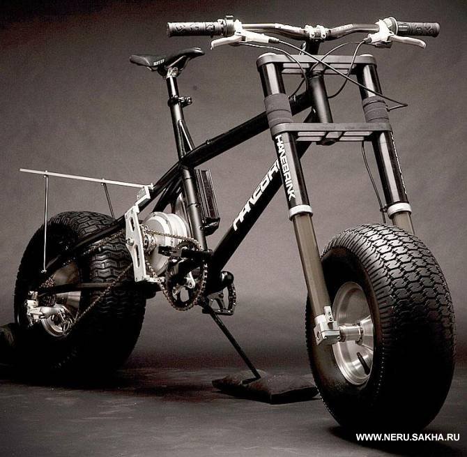

Hanebrink молодцы! Мотор-колесо использовали как внешний движок!
Тихо работает, передачи использует, и ширину каретки увеличивать не надо - класс!

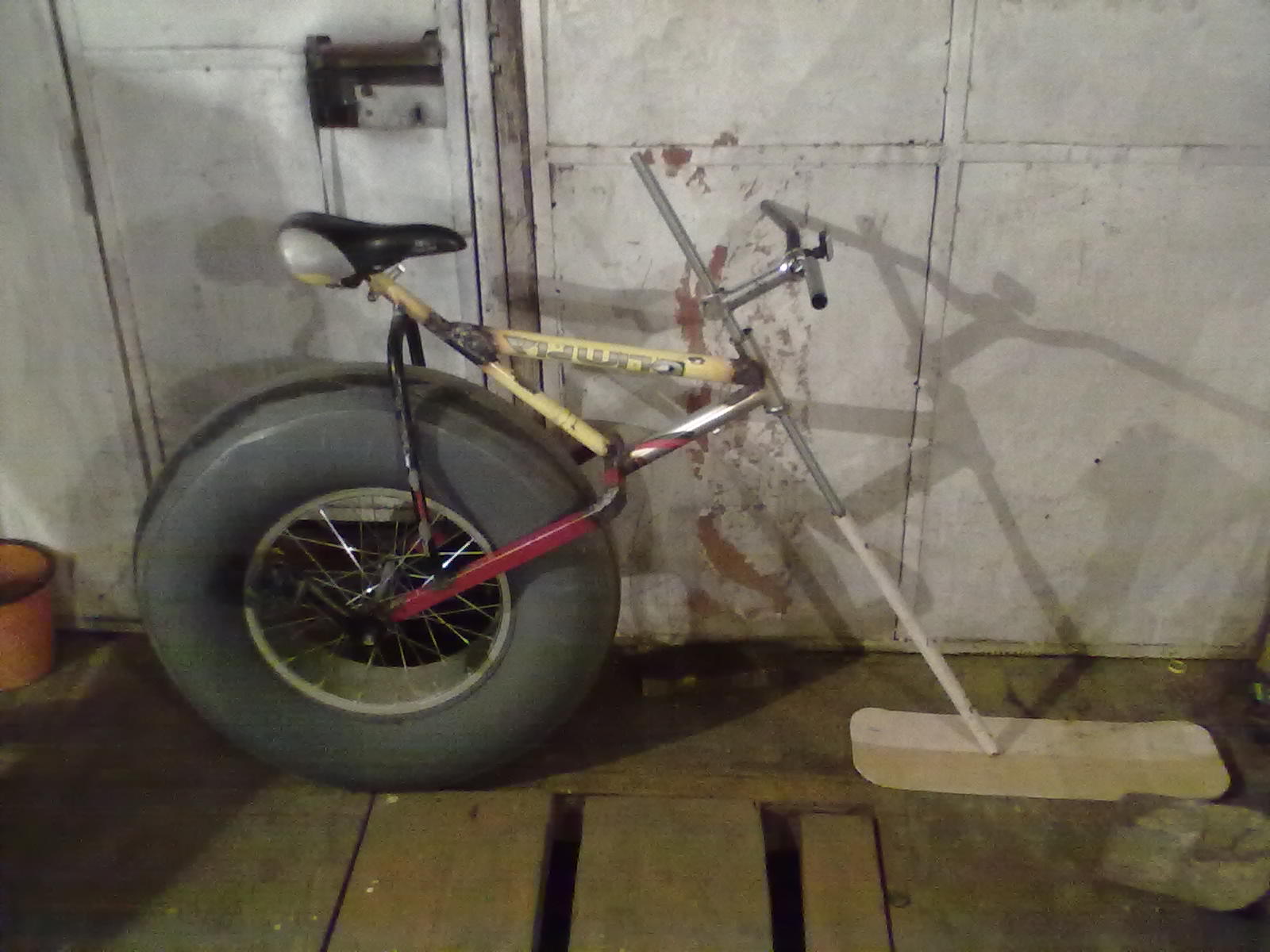

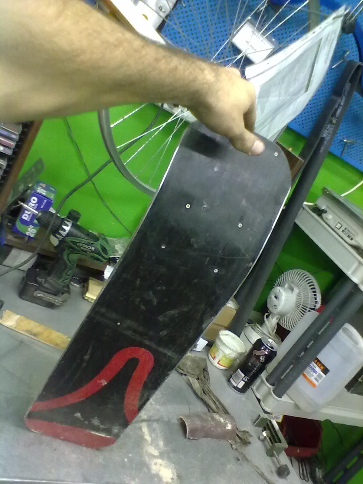

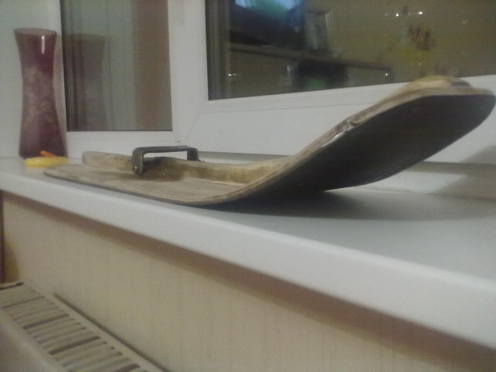

Проект движется. Доварил раму. Решил отказаться от алюминиевого подседельного мостика так как раме не хватало торсионной жесткости. Пришлось варить пространственную раму. Теперь хватает. Вес рамы примерно 2,5кг. Еще наклеил на покрышку контактную поверхность из резины, проклеил все швы и закрыл резиновыми полосками. Сидуха будет самодельная. хочу ее сделать длинной, чтобы можно было по ней смещаться вперед-назад и тем самым регулировать развесовку аппарата. руль тоже будет другой. типа шоссейного "разделочного", чтобы можно было использовать разные хваты, менять посадку и смещаться, загружая собственным весом лыжу или колесо, в зависимости от режима движения. Нашел сломанный сноуборд, оторвал от него скользяк и канты. Начал делать лыжу. пока все.
 Заголовок сообщения: Re: Эксперименты с шинами низкого давления
Номер сообщения:#105  Непрочитанное сообщениеДобавлено: Чт окт 27 2011 19:50

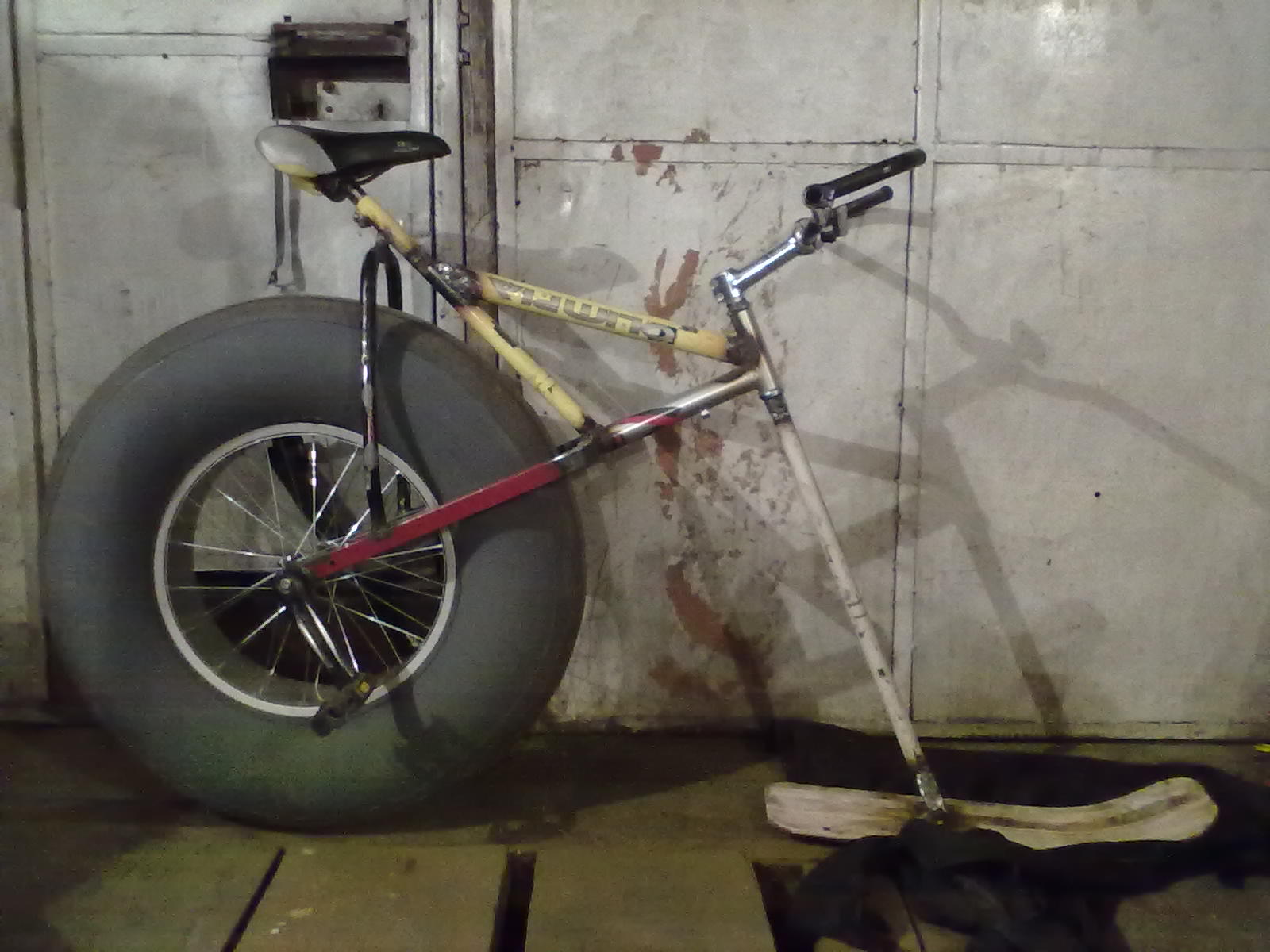

ЛЫЖА!!!!
Добавлено через 12 минут 11 секунд:
вес 846 грамм.
Номер сообщения:#106  Непрочитанное сообщениеДобавлено: Вс окт 30 2011 00:05

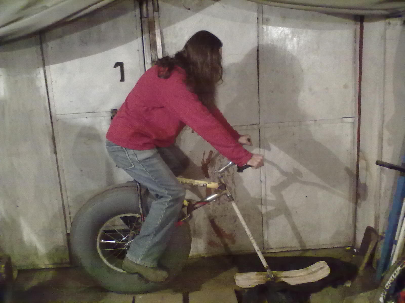

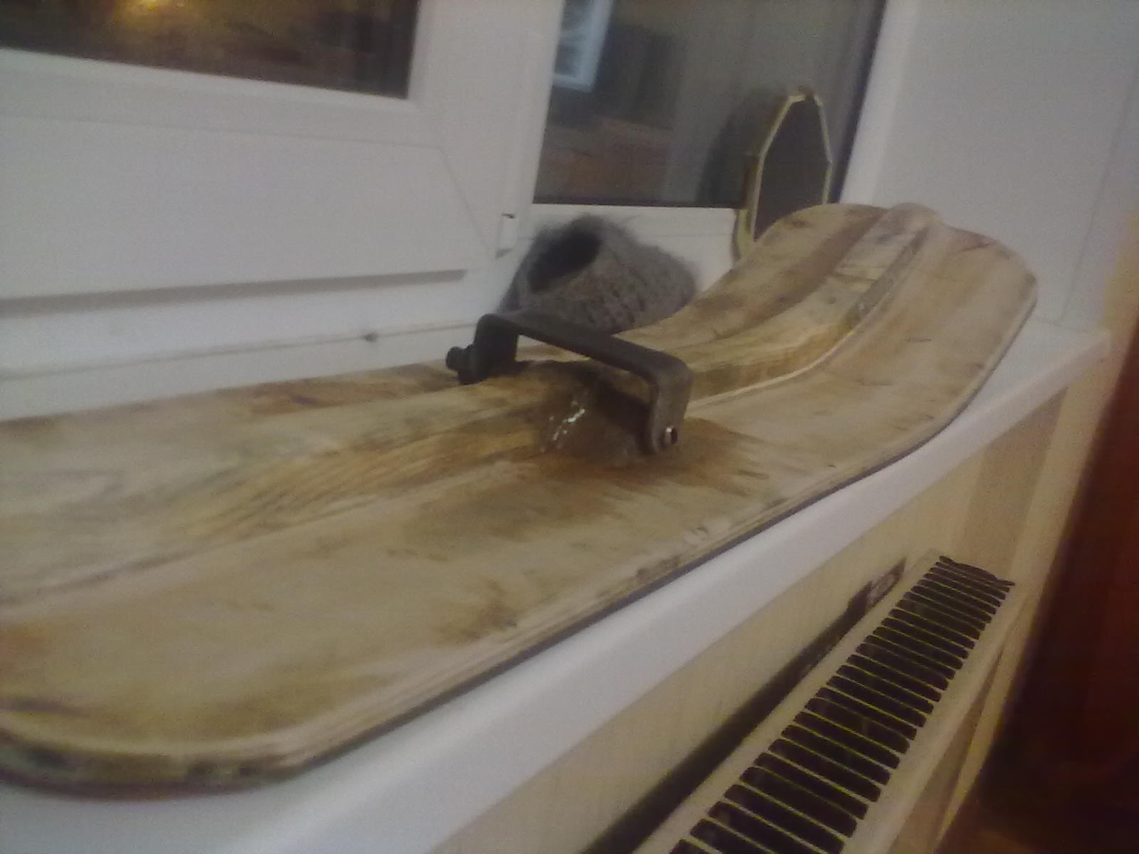

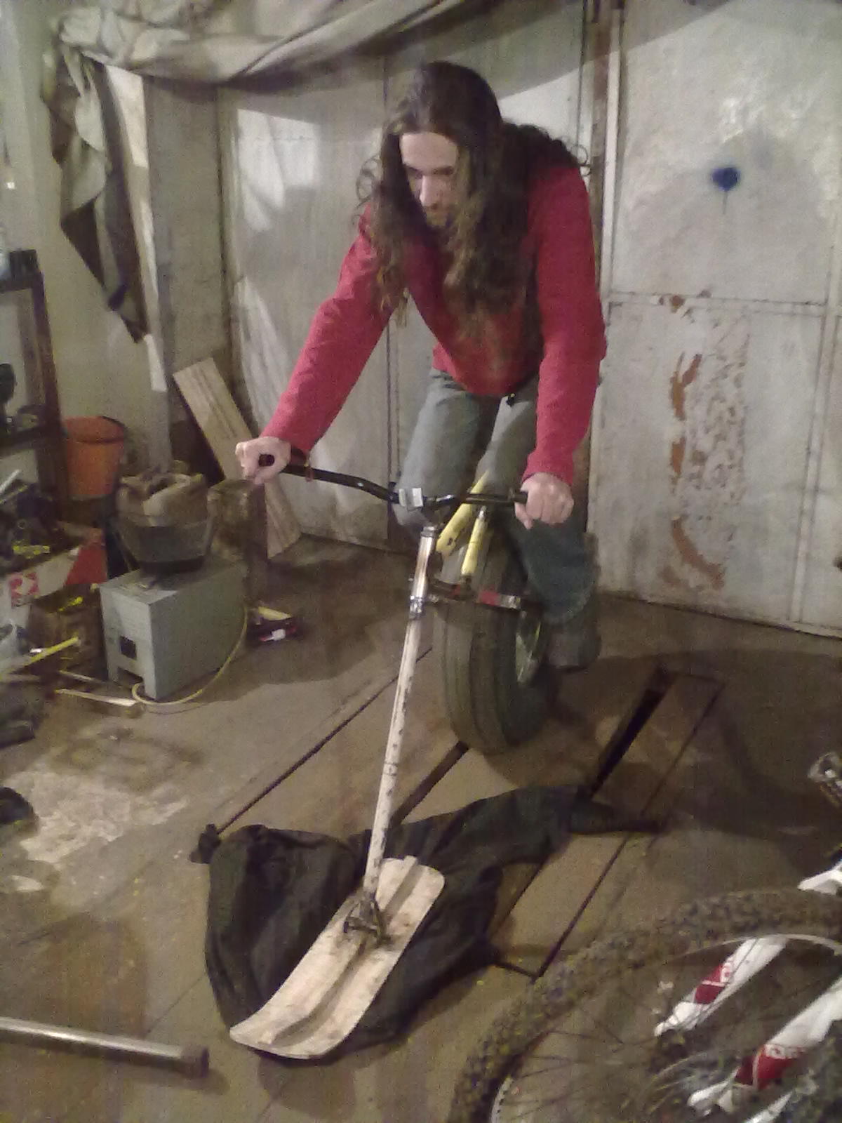

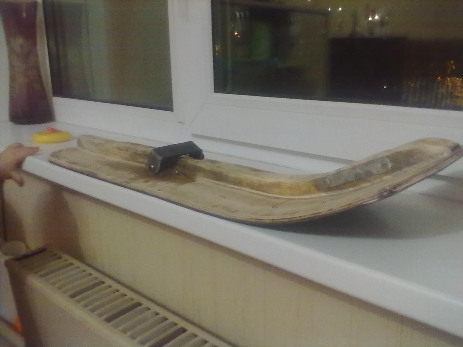

Первая "черновая" сборка. Канты наточены, скользяк отполирован и напарафинен. Можно садиться и ехать. только грипс не хватает. До снега еще полно времени, еще успею покрасить, если не лень будет.
Добавлено через 8 минут 58 секунд:
Вес 8,7 кг.

Помоему такая лыжа не будет поворачивать без направляющих.
Номер сообщения:#108  Непрочитанное сообщениеДобавлено: Вс окт 30 2011 10:42
там вообще-то канты есть и профиль с радиусом.

Пытаюсь понять, где целесообразно ездить на этой конструкции. Пожалуй, по укатанному, довольно плотному снегу...
Я бы порекомендовал вперед "двойную" лыжу по ширине стандартной лыжни, дабы уверенно ездить по лыжне и не быть побитым лыжниками.
Номер сообщения:#110  Непрочитанное сообщениеДобавлено: Вс окт 30 2011 11:16
По укатанному плотному снегу отлично едет велосипед. раза в три быстрее, чем на лыжах. А велоснегоход нужен для узких, плохо протоптанных тропинок, целины, для таких мест, где велосипед не едет ни на какой резине.

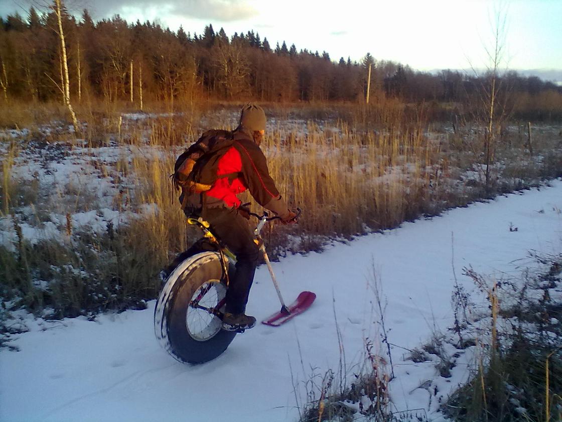

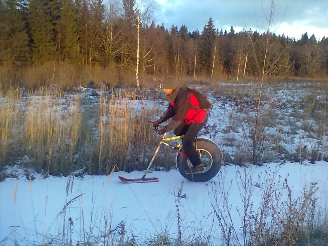

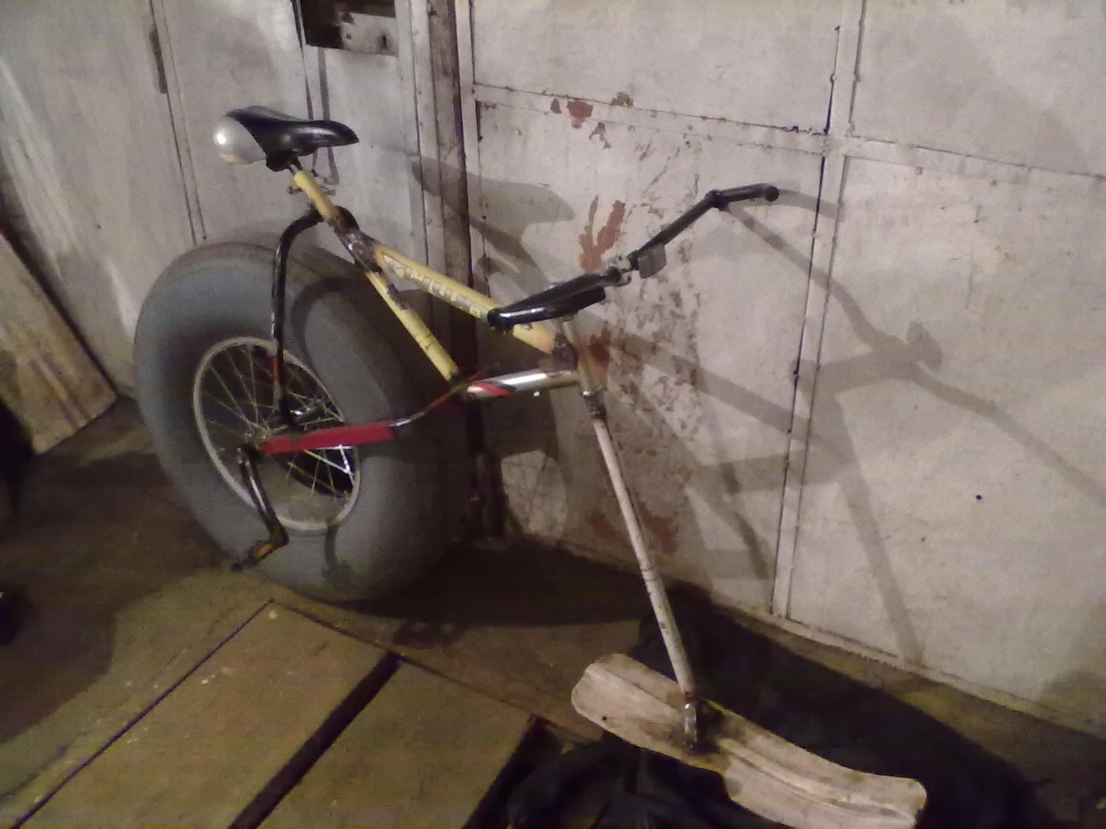

Наконец-то! Мне удалось на ЭТОМ проехаться! к сожалению глубокой целины пока нет. я умудрился найти место более менее припорошенное снегом, потому что очень не терпелось попробовать. полуторачасовая поездка сразу прояснила десятки вопросов и сомнений. и так:
1. Почти все кто видел мой снегоход говорили, что без грунтозацепов не поедет. Тут я оказался прав! никакие грунтозацепы не нужны! колесо мне удалось провернуть только стоя на замерзшей луже, упершись лыжей в дерево и со всей силы нажав на педаль. В штатном режиме ни малейшего намека на пробуксовку или занос.
2. Я не зря потратил две недели на вычерчивание профиля лыжи и ее выклеивание! на обледеневшей грунтовке(где на обычном велосипеде с трудом можно передвигаться), снегоход едет и поворачивает легко и уверенно без малейших пробуксовок и боковых соскальзываний.
3. Посадка очень не удобная. Нужно как-то уменьшать ширину каретки(она же задняя втулка). Для силовой работы стоя, еще нормально, но вот "на расслабухе" ехать вообще не комфортно.
4. По началу показался очень "кувыркучим", но минут за 10 я привык к такой развесовке. Похоже на езду на ВМХе, стоя на задних пегах(кто пробовал, тот поймет). Мелкие неровности проглатывает колесо, а на крупных неровностях нужно очень активно работать корпусом, чтобы не кувыркнуться. Все таки сочетание высокой посадки и короткой базы - это явный провал и надо как-то исправлять. Ниже посадку не сделать - она ограничена диаметром колеса.
5. накат плохой. но при этом легкость хода отличная 8...12 км/ч можно держать в длительном режиме. При чем, что по укатанной тропинке, что по слегка присыпанным снегом зарослям травы, разница вообще не чувствуется!
Надо испытать на настоящем пухляке, погоняться с лыжником. Вообщем ЖДУ СНЕГА!
Добавлено через 4 минуты 44 секунды:
Кстати, на фотках - это наст. В который МТБ проваливается сантиметра на три, а снегоход даже следов не оставляет.

Если не менять концепцию (без цепи) с опрокидыванием можно бороться добавлением сзади , в ряд, еще одного колеса. Конечно это баласт, но все же....

Поздравляю! Аппарат весьма симпатичный, хотя короткая база и смущает... Но раз едет - значит, получилось!!!
ПыСы: А если его развернуть задом напёред? Чтобы ведущее колесо было передним, а сзади - лыжа, чуть-чуть увеличить базу и слегка рагрузить колесо? В общем, сделать менее гоночную посадку...
PPS: а какая сейчас развесовка у аппарата?

Или еще одной лыжи. И это не совсем балласт. Площадь лыжи в несколько(или даже во много) раз больше чем пятно контакта колеса, а вес наоборот, в основном на колесо приходится. Значит в рыхлый снег первым будет проваливаться именно колесо.
