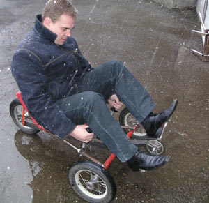

"Это нечто среднее между велосипедом, веломобилем и педальным автомобилем. Конечно, преимущественно это детский девайс. Для начала небольшое описание конструкции велокарта. Это строго 4 колеса, велосипедного типа привод (варианты от простой "глухой" передачи до многоскоростных), качающийся передний мост с рулевой трапецией, рулевое управление картингового типа, хребтовая рама, сидячая достаточно вертикальная посадка (ну как на карте), колёса автомобильного типа. Детских велокартов производилось и производится (!) немало. Вот то, что мне известно:

Кстати, Денис, на Велоэкзотике мой приятель, обезбашенный маунтинбайкер, особенно приторчал от вашего с Эдуардом аппарата, того, что по-меньше, складной. Его приколола именно система управления поворотом и маленькие колеса. Он около получаса насиловал его на тушинской бетонке с виражами и разворотами. Говорит, что фан охрененный от езды. Да и неприхотливость этой машинки - налицо. Правда вызывает сомнение консольное крепление заднего колеса. Красиво, но не очень жестко. Ведь у соловьевского полноприводного трайка крепление заднего колеса подобное, после демонстрации способностей этой машины к лихим полицейским разворотам наблюдался перекос плоскости заднего колеса относительно рамы. Я это отметил еще на "Критической массе" и заметил это же на Велоэкзотике.
Номер сообщения:#6  Непрочитанное сообщениеДобавлено: Ср мар 29 2006 16:52
У нас такой перекос тоже наблюдался, но вот происходит он не из-за изгиба вала колеса (что недопустимо), а из-за скручивания балки рамы, на которой закреплено колесо - она, мягко говоря, не расчитана на такие нагрузки. Кроме того, имелся люфт в шарнире складывания. Когда будем строить такие карты, то колесо будем крепить, скорее всего, как обычно с двух сторон. А у соловьевского трайка перекашивает обод относительно втулки (спицевый набор не держит таких нагрузок).
