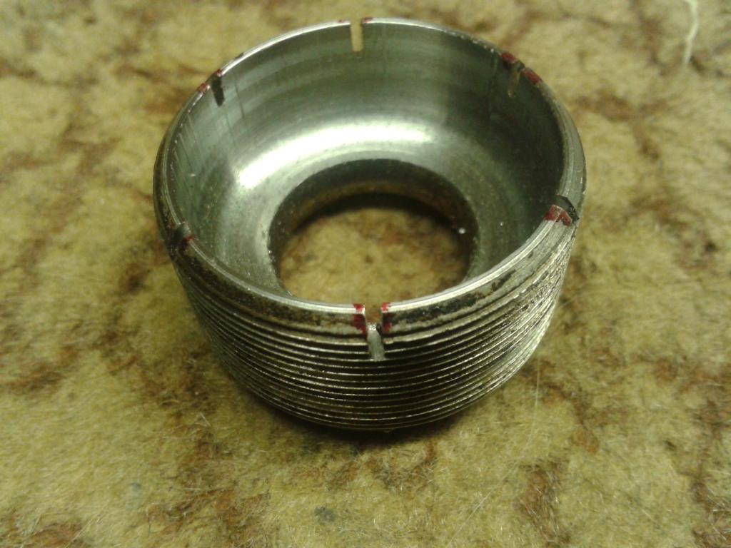

На оновленном приводе "Грузовичка" на колесо в 16"не вкручивалась до конца левая чашка. Намучился, даже универсальный ключ "молоток-зубило" не помог.
Но, чашку разметил по внутренней части сначала на 3 части, потом, с поворотом, на 6 частей. Надрезал на глубину до пяти мм и закрутил с потугами.
Если надрезы сделать наклонными, то получится метчик М 35х1 со сквозными щелями.
Добавлено через 16 минут 8 секунд:
Уточнение:-"наклонными", но параллельными оси.
Комментарий к файлу: Чашка с надрезами. Разметку делал по контр гайке с тремя зацепами.
Номер сообщения:#362  Непрочитанное сообщениеДобавлено: Пт ноя 24 2017 13:47
А куда вы на колесо чашку накручивали? На фото вроде каретка?
Похоже, вы в резьбу 35х1 пытались закрутить чашку с резьбой 1,37'х24 tpi. Внешне они хоть и похожи, но больше 6-8 витков не закрутить.
Номер сообщения:#363  Непрочитанное сообщениеДобавлено: Пт ноя 24 2017 18:47
Ошибся на радостях.
Добавлено через 7 минут 13 секунд:
Я про это знаю. Но забыл, куда что лезет. Правая (родная пара) закрутилась нормально.
Хоть и помучился, на левой чашке не стандарт под ключ, зато имеем метчик со сквозными нарезами.
Номер сообщения:#364  Непрочитанное сообщениеДобавлено: Пт ноя 24 2017 19:04
Ну, метчиком это не назовешь при всем желании, так некая приспособа для правки замятой резьбы - и то под вопросом...

Многие использовали чашки, нарезая на них канавки. Я делал это на примитиве- точиле. А теперь можна болгаркой, или циркуляркой, что у меня.
Номер сообщения:#366  Непрочитанное сообщениеДобавлено: Пт ноя 24 2017 20:23
Если мы хотим получить подобие метчика - чашки НЕЛЬЗЯ прорезать насквозь, нужно сделать только канавки для отвода стружки, краски и прочего мусора. Иначе получившиеся сегменты цилиндра будут изгибаться внутрь при закручивании, и толку от них будет немного...
Номер сообщения:#367  Непрочитанное сообщениеДобавлено: Пн ноя 27 2017 11:08
Легко сказать- будут изгибаться. А после не долгих манипуляций и выпрямляться.
Следует оговориться, что надрезы таки сквозные. А их можно закосить по касательной, как спицы на втулке. При том, в левой чашке (правая резьба) надрезы скошены вправо. А в правой- наоборот. Но правая чашка короче и может закручиваться без проблем.

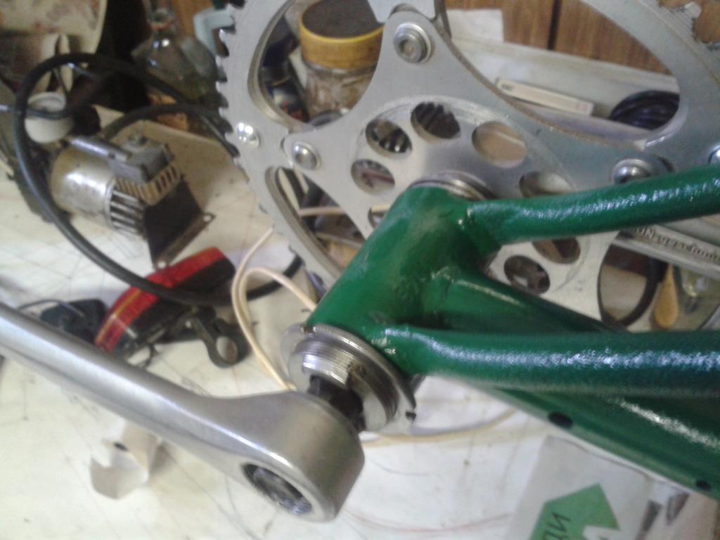

И ещё, если каретка не разбирается, то делаются снизу одиночные надрезы в зоне резьб, а потом они завариваются.
Номер сообщения:#368  Непрочитанное сообщениеДобавлено: Пн ноя 27 2017 11:48
Если каретка не разбирается - пртвариваем к чашке каретки гайку на 24 и берём нормальный ключ. Откркчивается на раз! А резать корпус каретки - верный способ испортить резьбу и выкинуть раму.
Номер сообщения:#369  Непрочитанное сообщениеДобавлено: Пн ноя 27 2017 12:32
Делал не раз, при том, это легко и грамотно, что, с удивлением, отмечали и сами заказчики.
Кроме того, я также надрезал и шатуны, когда не выкручивалась педальные оси.
Добавлено через 7 минут 53 секунды:
И заваривал сам, когда детали были ввёрнуты. В обеих вариантах достаточно толщины, чтобы не повредить резьбу. Чего проще, попробовать и вернуть рамы из отложенных в металлолом.
Номер сообщения:#370  Непрочитанное сообщениеДобавлено: Пн ноя 27 2017 13:54
Хм... а раскручивать после такого ремонта хоть раз пробовали? Попробуйте, сюрприз будет. 90% вероятности, что резьбу повело, и выкрутить (а уж тем более вкрутить) уже не получится...

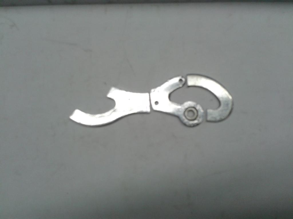

Переклюк для планетарки TORPEDO.
Уже 20 лет применяю свою механику, если у втулки сносилася (потерялася) цепочка привода внутренней механики. А проблема ещё усугубляется и сорванной резьбой спецгайки.
Цепочку заменяет тяга из гоночной спицы, у которой дорезается резьба М2 длиной до 5...6 мм. Механика приводится в действие тросом в оболочке.
Добавлено через 22 минуты 44 секунды:
Трудоёмкой деталью был не полный равнобедренный треугольник, взаимодействующий с тягой и тросом:
Добавлено через 6 минут 26 секунд:
Размеры не полного треугольника 18х18 мм. Пластина с изгибом иеет отверстие Ф 10.5 мм и разрез до 2 мм для монтажа тяги.
Добавлено через 3 минуты 20 секунд:
Уточнение:...равнобедренный ...читать ...равносторонний (по отверстиям)...
Добавлено через 5 минут 40 секунд:
Тяга из спицы имеет 53 мм активной длины (до ушка). Остальное на догадках.
Добавлено через 1 час 9 минут 4 секунды:
Средний файл: сборка. Гайка на 15 мм, дорезана резьба.
Под гайкой- круглая шайба (метизы), дальше основа переклюка- угловая пластина, а под ней фигурная самодельная шайба с усом (использована шайба из метизов). Её уже описывал раньше здесь.
Без этой шабы (даже двух) система выходит из строя от проворота оси и заклинивания системы. Ось имеет по две лыски с каждой стороны. Очень многим я помог вернуть дорогостоящий механизм в действие. А сейчас и самому себе. Просто мне уже подробно не хочется описывать, всегда найдутся скептики, или не понятливые, а это не простой труд.
Комментарий к файлу: Цепочка и гайка- расходняк
Комментарий к файлу: Переклюк на раме дельта трайка
Комментарий к файлу: Донор- щёчка из старого переклюка.

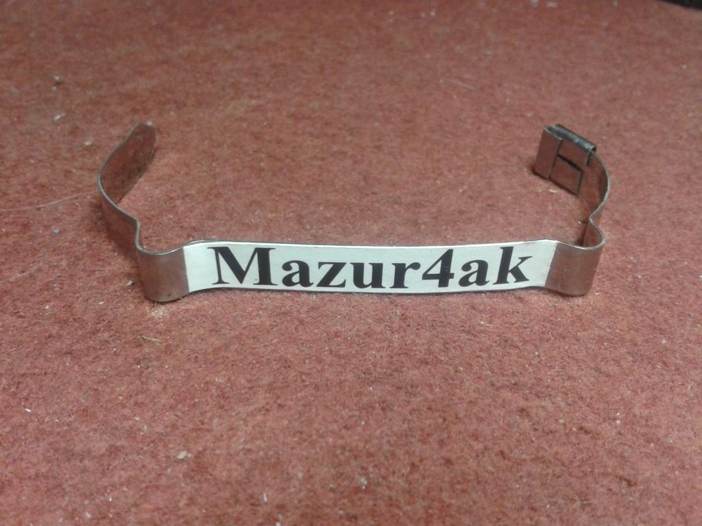

Выложу сюда свой хомут- стяжку.
Мой логотип на стяжке. Что скажете?

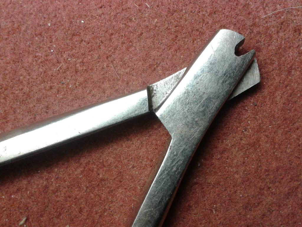

Если обломались губки плоскогубцев, бокорезов или имеется медицинский похожий не использующийся инструмент, то обломанные места закругляют и делают 2...3 мм зарез на обоих поломинках под небольшим углом к их плоскости и получим удобные дармовые кусачки для удаления старых спиц с колеса.
Добавлено через 30 минут 43 секунды:
Скос по файлу (влево), как на плоскогубцах, для ровного реза
Комментарий к файлу: Скос зареза влево на небольшой угол.
