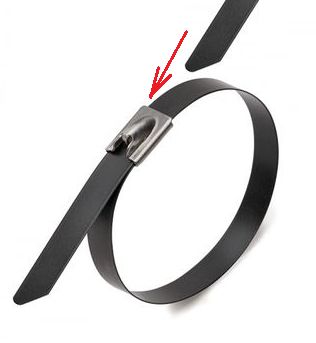

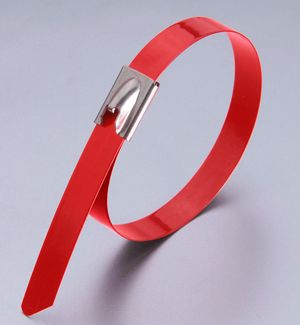

Тут уже несколько раз поднимался вопрос, чем крепить всякую всячину к велосипеду, когда нет синей изоленты. На первом месте обычно оказываются пластиковые стяжки, правда всегда с оговорками, что дескать отличная вещь, но если не старые, не перемороженные, не китайские и т.д. и т.п. А например железные червячные хомуты, далеко превосходя стяжки по прочности, надежности и долговечности, сильно проигрывают им по габаритам и массе, поэтому как правило вообще для таких целей не рассматриваются.
И вот недавно мне в руки попался некий гибрид первого и второго под названием "стяжки стальные". Они бывают крашеные и бесцветные, из нержавейки и обычной стали.
По размеру примерно идентичны пластиковым и функционально тоже очень близки, но есть некоторые особенности, обусловленные конструкцией замка и свойствами материала.

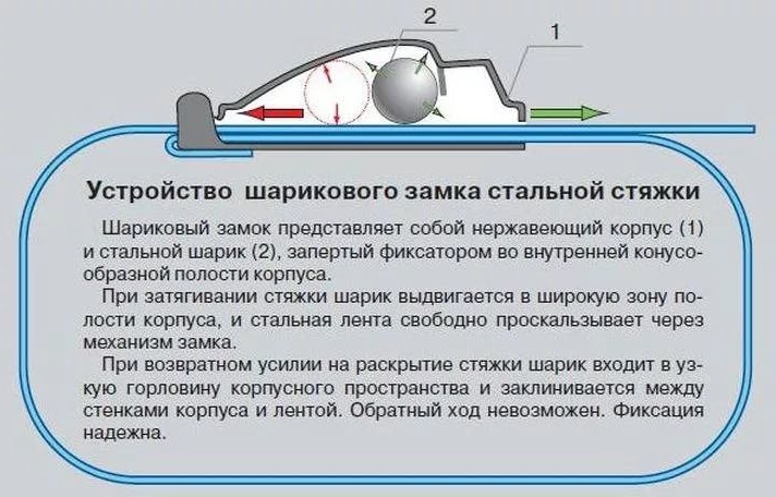

Первый момент - больше вероятность люфта. Так как шарик в замке имеет заметный свободный ход, стяжку сначала приходится "перетянуть", чтобы потом, ослабляясь, она затащила этот шарик в зону заклинивания. Во-вторых, сталь намного жестче пластмассы, поэтому упругость у стяжки практически отсутствует. В итоге получается, что если действовать по инструкции, зафиксировать без люфта можно только что-то мягкое и упругое, вроде пучка кабелей или резиновой трубки. А если посадить стяжку на железную трубу, то заклинивание замка происходит при ослаблении затяжки на 1-2мм. Можно конечно каждый раз подкладывать под неё кусочек резинки, но это решение на любителя.
Лично я вставил в замок кусочек пружинки от зажигалки, чтобы шарик всегда был в зоне заклинивания. Второй вариант - при затягивании подтолкнуть шарик в эту зону(влево по рисунку) с помощью зубочистки, скрепки, иголки и т.д. Тогда люфт удаётся свести практически к нулю.
Второй момент - стяжку проще снять, чем пластиковую, то есть она фактически многоразовая. Для этого надо просто засунуть в замок кончик другой стяжки, он вытолкнет шарик и замок освободится.
Третий момент, после затяжки свободный конец можно просто загнуть через замок назад, будет ещё одна степень защиты на случай ослабления замка. С пластиковыми такое не пройдёт.
Думаю, нет смысла говорить о долговечности, морозостойкости и нечувствительности к ультрафиолету.
Лично я пока закрепил на таких стяжках велокомп на руле, испытания продолжаются.

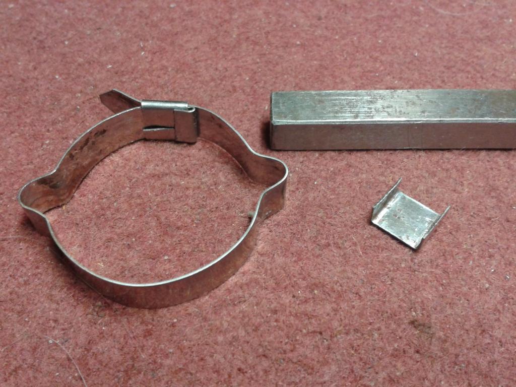

Забыл ещё один нюанс. Производители, видимо озабоченные недостаточной упругостью стальных стяжек, предлагают вот такое решение проблемы:
Конечно искать такое чудо в продаже вряд ли имеет смысл, но сделать такие волны самому пожалуй стоит попробовать.

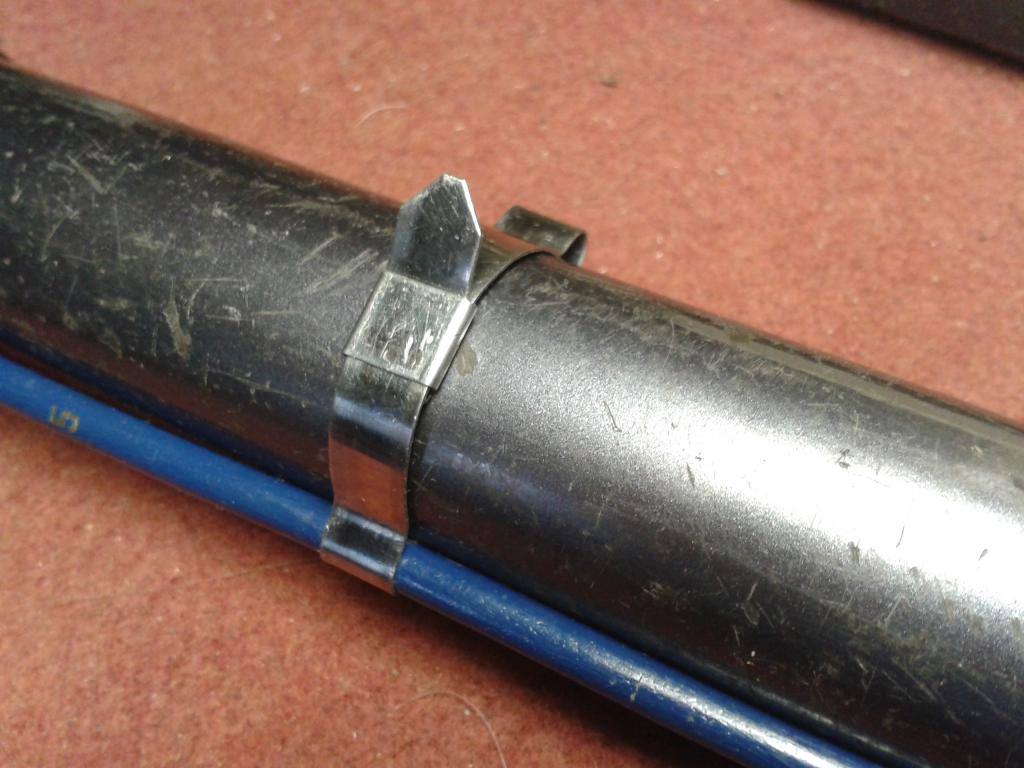

Попалась полоска шириной 8 мм и оправка (пуансон) для гнутья скобы- ушка (самая трудоёмкая деталь).
Получилась самая красивая конструкция- хомут без наворотов.

Вот фото:- стальная стяжка.
За это сообщение автора Mazur4ak поблагодарили: 2 Denis Silantiev (Чт фев 08 2018 14:48), dim (Чт фев 08 2018 13:06)
На глаз она у вас толщиной 0.8 мм, без инструмента с таким тяжело работать. Промышленные имеют ширину около 4мм и толщину 0.2 - 0.3 мм, на ощупь они даже мягче пластиковых.
 Заголовок сообщения: Re: Стальные стяжки
Номер сообщения:#11  Непрочитанное сообщениеДобавлено: Чт фев 08 2018 13:36
Толщина 0.5 мм. Монтаж легче винтовых на порядок. Можно попробовать из консервных банок (сталь толщ. 0.3 мм), или с пивных банок (алюминий).
Ширина в 8 мм как раз для ручного изготовления. Имею пуансон 8х8 с допуском в (+). Если сделаю матрицу и найду полоску (нарежу сам), то можно и на продажу.

Наверное, имеет смысл делать еще и ребра жесткости как у аналогичных деталюшек
За это сообщение автора Denis Silantiev поблагодарил: Mazur4ak (Чт фев 08 2018 15:32)
Номер сообщения:#13  Непрочитанное сообщениеДобавлено: Чт фев 08 2018 15:46
Это уже вырубка по контуру. Вручную- долго. Но для элитных конструкций сойдёт.

Я ведь имел ввиду не контур (оставьте его простым - это совершенно неважно), а ребра жесткости, которые не позволяют разгибаться петле при затяжке хомута.

В данном варианте петля пружинит, и разогнуть её проблематично, как и оформить. Можете на любой полоске проверить.
Добавлено через 12 минут 4 секунды:
На своём комфорт байке "Чоппер"верхнее крепление серги для аморта я выполнил винтовым хомутом с силовой затяжкой, но там серга работает под нагрузкой на прижим. Крепление не обычное, потому что к алюминиевой трубе.
Ваш пример, стяжка не силовая, ребер там не нужно. А дизайн принимается.
