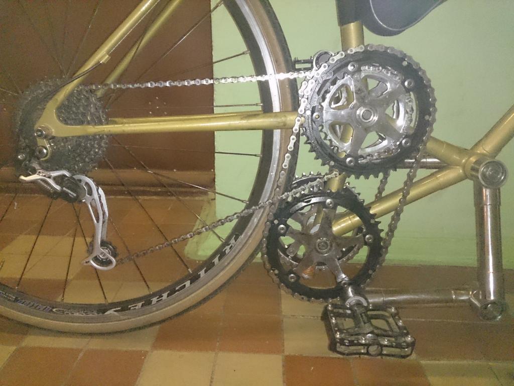

Нарисовал привод, как я его вижу. Это лишь общая схема. Простите за качество фото и рисунка, я не чертежник и не художник. https://disk.yandex.ru/i/KCn2yMnOL75eUQ
Здесь показана спиральная звездочка. Их должно быть 2 шт, под каждую ногу отдельно. Каждая звездочка вращается на храповике. Передаточное отношение меняется от самого большого на сгибе ноги, и до самого малого на выпрямленной ноге. При этом колесо движется с постоянно поступательной скоростью при любом положении ноги. Это так сказать основная идея, которая зрела у меня еще много лет назад. Это, по сути, НЕлинейный привод. Недостаток один: необходимость в промежуточной звездочке. Хотя спираль можно поставить и прямо на заднее колесо, или вообще применить рычаг с переменным положением плеча. Смысл один и тот же, а вариантов может быть куча.
Но, кстати о птичках. Обычный линейный привод также можно усовершенствовать и обойтись без всяких спиральных звездочек!!!
Достаточно перенести центр рычагов к области центра вращения бедра. При этом голеностоп и бедро образуют прямой угол. https://disk.yandex.ru/i/24tbreYq2RjeaQ Колено остается неподвижным относительно голеностопа и бедра, что уменьшает его износ. Так как бедро движется с постоянной поступательной скоростью, то и движение велосипеда будет ровным, без рывков.
Могут возникнуть возражения. Все ли мышцы работают при такой работе ног? По моему давление обеспечивают именно мышцы бедра. При 45 градусном угле сгиба ноги давление будет значительным и ровным. Но, эта идея требует тщательной проверки. Возражения приветствуются, как и адекватная критика.

DmitryV писал(а):
адекватная критика.
Не будет адекватной. :-) Уже достаточно линейщиков пришло сюда с идеями, и ушло.
Но это не значит, что не нужно писать и тоже уйти.
Кому реально надо, и интересно, - прочитают а может и сделают. Этот ресурс подходит больше всего!
Мое мнение - она там лишняя - только усложнение конструкции. Можно просто использовать трос и спиральный кулачок в качестве шкива.
