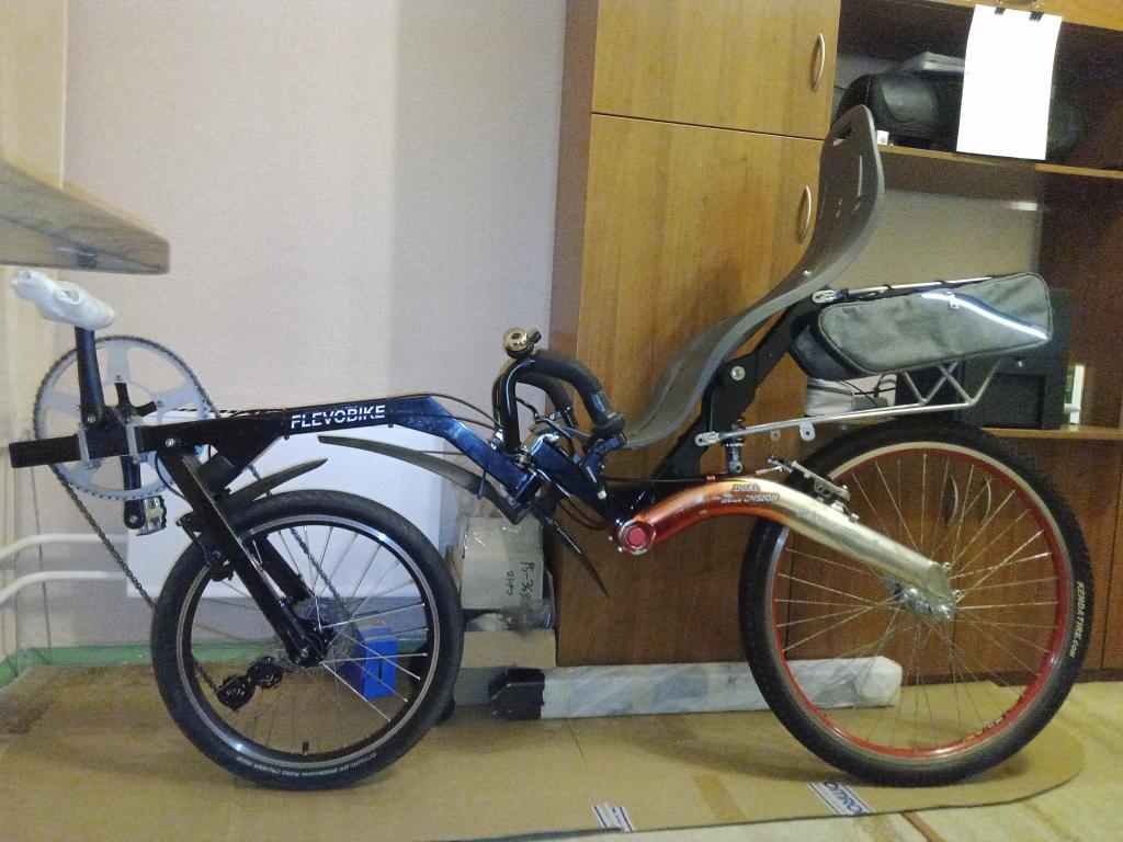

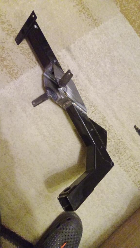

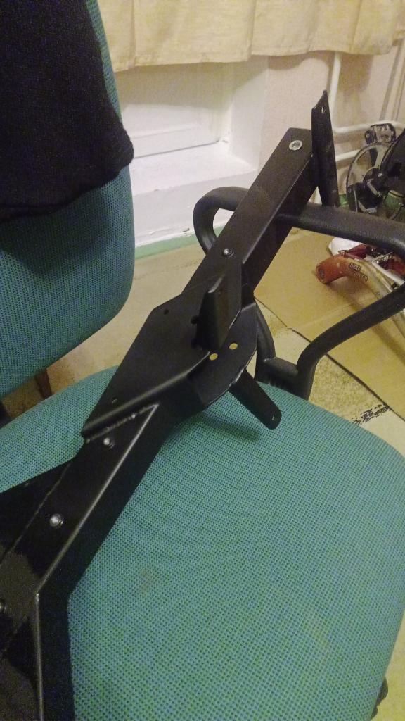

Paul писал(а):
Приветствую! Да, профильная труба 60*60 , толщина стенки 3 мм. На Алиэкпрессе есть втулки для амортов уже готовые 52 мм в данном случае.
Хорошего времени! Задумка реализована!
Труба подошла 80*60, траектория движения амортизатора такая вышла. Добавил крепёж лежака, чтоб не изгибался под нагрузкой. Втулки заказал.
Передняя подвеска ждёт модернизации.
Внешне приближаюсь к Химере. :D

Классно получилось! Обкатать уже удалось? Интересно как работает

Приветствую!
Обкатать, да успел. Когда ещё амортизатор был временно на текстолитовом кронштейне. Сейчас уже основательно.
На штатном резиновом демпфере, скакал как мячик. Перед пока ещё скачет, так как остался штатным.
Осталось приспособить крыло заднее, подножку, вентизит и по мелочам.
Порошком красить буду после полноценного катательного сезона, вдруг ещё что-нибудь захочется изменить.
По управляемости: надо обязательно крутить педали или тормозить задним, на спусках. Иначе норовит сложиться и начинается воблинг.
В подъём едет хорошо, в поворотах стабильно.
Сохранять прямолинейное движение и ехать накатом не получается. В поворотах накатом едет по задуманной траектории.
С трейлом какой-то загадочный вопрос. Увеличивая трейл на низких скоростях управляемость ухудшается. А разгонятся дальше страшно.
При всех минусах, эффективность переднего привода налицо.

Вы знакомы с этим термином я надеюсь?
С терминологией знаком. Спасибо.
Вопрос в том, что у заводского Flevo есть два режима, обучающий/городской - с около нулевым трейлом и углом 50 градусов, и обычный/трассовый с трейлом 10 - 13 см и углом 45 градусов.
На обучающем режиме езду освоил, а на обычном, валится он. При прямолинейном движении по горизонтальной поверхности начинает совершать осцилляции влево-вправо с увеличивающейся амплитудой.
В какой-то момент возникает ощущение, что управление уже потеряно. Торможу и выставляю ноги, останавливаюсь.

Номер сообщения:#158  Непрочитанное сообщениеДобавлено: Пт ноя 29 2024 21:38
При 45 градусов рулевой трейл 13 см великоват, конечно...и такая конфигурация не для маленьких скоростей. Надо привыкать. При нажатии на педаль правой ногой при старте и медленном движении вектор усилия должен быть прямо-вправо, левой - прямо-влево. И конечно, контакты, с ними рулёжка на порядок комфортнее.
 Заголовок сообщения: Re: Постройка переднеприводного лигерада
Номер сообщения:#159  Непрочитанное сообщениеДобавлено: Пт ноя 29 2024 22:33
Сообщения: 139
Благодарил (а): 9 раз.
Поблагодарили: 2 раз.
Промолчать бы, да не могу: вот заняться людям нечем... :roll:
Есть множество схем лигерадов, стабильных во всём диапазоне скоростей, плюс со сходной посадкой.
Зачем продолжать тиражировать ЭТО? :shifty:
Только ради возможности иногда порулить ногами, на учасках хорошей, ровной дороги. И всё. :?
Рулить ногами необходимый навык на примере моего лигерада. Руки свободны, весомое преимущество)
Номер сообщения:#160  Непрочитанное сообщениеДобавлено: Вт дек 03 2024 12:50
Сообщения: 468
Откуда: Москва ВАО
Поблагодарили: 31 раз.
Flevo Bike (модернизируется)
Отвечаю за себя, зачем:
1) самая низкая каретка
2) короткобазность
3) эффективность привода
3) новое, не освоенное
Нужен был второй лигерад, чтобы ездить вдвоём. Летающая лаборатория уже есть, клонировать её, уже не охота. Охота изведать нового. Поэтому Flevo.
Начитался про Питонов, теперь хочу ещё и Питон. :dance: Правда Питон лоурайдер, из-за машин его будет не видно. :(
Народ вон, и на унициклах, и на footbike, гоняет в своё удовольствие. У каждого удовольствие своё.
