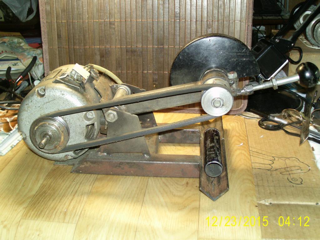

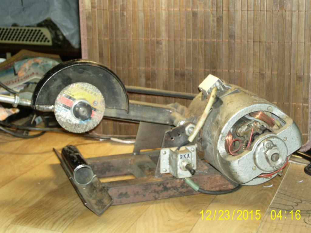

Маятникова пила по металлу:
1. Режет трубу, профильную трубу, круг, полосы (поперёк) и т.д.
2. Состоит из рамы (проф. трубы 26х28), ложемента из уголка 30х30 (для укладки деталей) и маятника.
3. Маятник состоит из привода отрезного диска ф125 мм, основу привода составляет проф. труба (26х28), шарнирно закреплена на стойках рамы, механизма вращения диска, клинового ремня и коллекторного мотора на 220 В, 6000 об/мин.
4. Детали: шарнир маятника выполнен на базе втулки переднего колеса "Зайки" (там пластиковые втулки), механизм вращения- доработан стабилизатор скорости ленты кинопередвижки.
5. Мотор крепится на резиновых 3-х буферочках, служащих для натяжения ремня путём подбора.
6. Минусы-сделано под левую руку (управление маятником) из-за крепления диска (затяжка гайки вправо.
7. Плюсы-качественная резка, сохранность дисков от поломки.
8. Сделано мною в 2007 году.
Специфика: ложемент имеет глубокие зарезы, но не доконца.

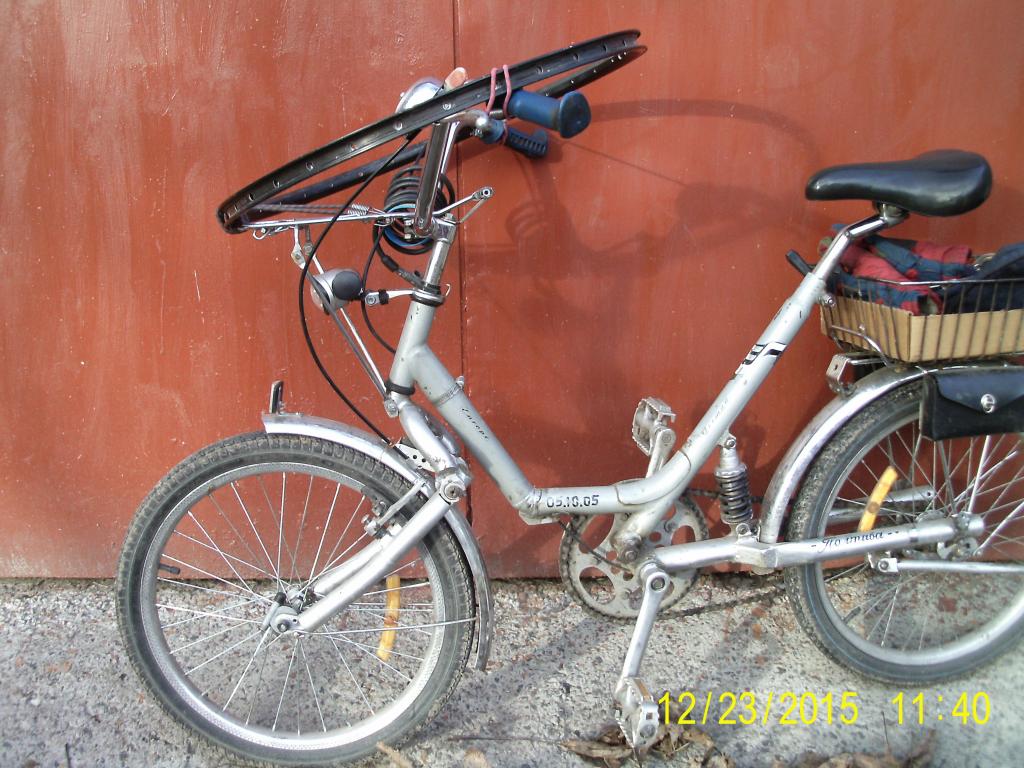

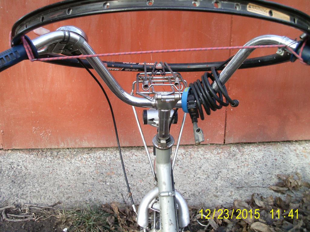

Фото 2 из 4. Мне тоже нравится. Если не перегружать, то можно завестись перевозками для себя. Я бы ввёл это в обязательную комплектацию велосипедов (багажник). См. недавний "Синдром". Дам доп. фото.
У меня там смонтирован стандартный багажник. Перевожу колёса. Точки опоры- 2-е на руле+одна на багажнике. Крепление рез. жгутом, в основном, за спицы.
Добавлено через 2 часа 28 минут 50 секунд:
Крепление багажника-нижнее, в зоне коронки вилки; верхнее-в зоне выноса руля или к штырю руля.
А на руле предусмотреть пластиковые котактные площадки.
Добавлено через 3 часа 45 минут 40 секунд:
Пример перевозки обода.
Комментарий к файлу: Крепления обода в 3-х точках.

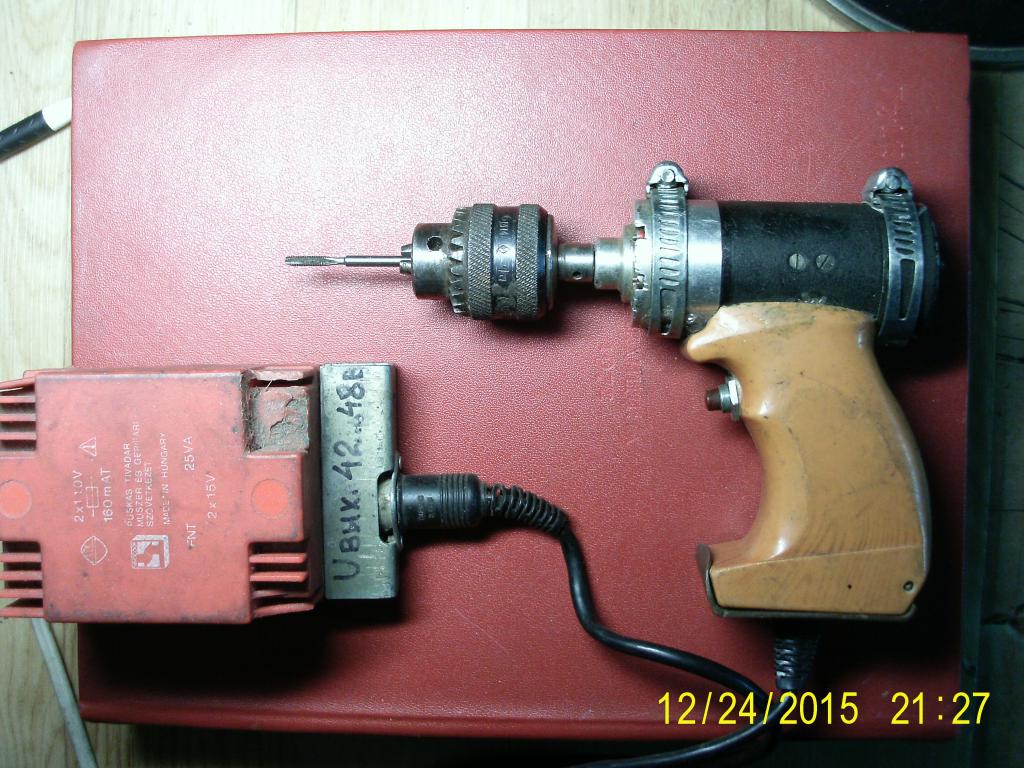

Микро-дрель радиолюбителя. и не только:

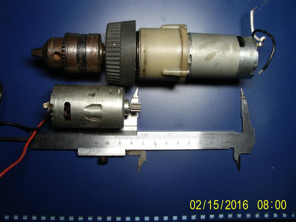

1. Привод- авиамотор 27 В, 250 об/мин со встроенным редуктором+самодельный адаптер питания.
2. В своё время был инструментом престижа. Сейчас, ну, можно нарезать резьбу, насверлить отв. на вело щитке для крепления, в тонких работах по креплению навеса.
3. Рукоятка от детской игрушки+ вклеенная продольная перемычка в ложементе под мотор+хомуты, контактирующие с перемычкой и мотором.
4. В патроне метчик М3. Реверса нету.
Добавлено через 7 часов 12 минут 56 секунд:
5. Патрон под сверло ф6 мм.
Уточнение: Мини-дрель-...
Есть и "микро".
Фото мини-дрели:

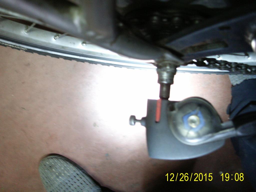

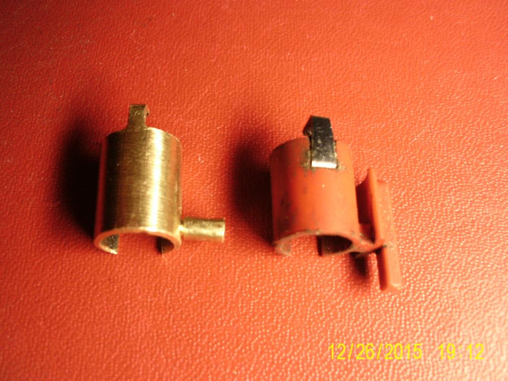

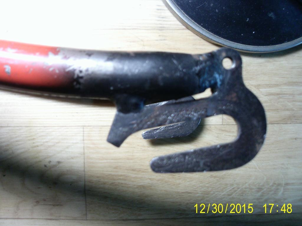

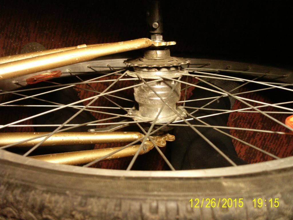

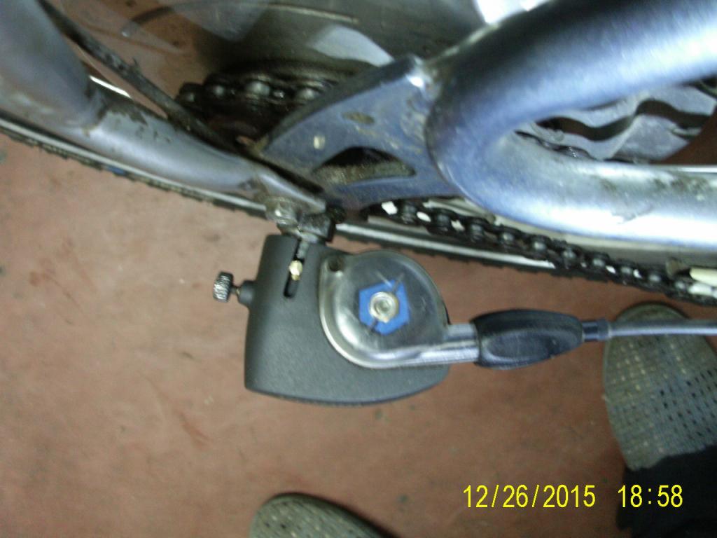

Как Вы уже знаете, у меня есть самодельный сверлильный станок, смонтированный на станине микроскопа, а на планетарных втулках "ТОRPEDO" серии какой-то (5 и 7 скоростей), есть красная пластиковая втулка для правильной сборки при надевании переключателя передач.
И наступает время провилактических работ. И при неправильной сборке отламывается выступ, входяший в прорезь трубочки-толкателя.
Я кода-то повторил 1:1 в латуни эту заковыристую втулочку с применением клёпки и пайки. ну и точения. А на днях оказия-вспомнили про дела давно забытых лет. Ученика у меня так и не появилось, а сам я со всеми этими заковырками уже с не охотой берусь. А в магазине "Велостарт" завалялось несколько таких втулок, снятых с эксплуатации по поломках указанных втулок.
Добавлено через 14 минут 22 секунды:
И мне повезло. Нашлась лат. трубка из люстры ф12 мм (нужно 11 мм), а с внутренним ф9 мм (тютелька в тютельку) очень меня заохотило.
Изучив заново функции втулки, пришёл к выводу, что немец-конструктор переусерствовал в пластмассовом варианте.
У моей лат. втулке две детали- сама разрезная втулка+вклёпанный штифт вместо красной полоски вдоль втулки. И всё заработало на славу.
Добавлено через 16 минут 35 секунд:
Комментарий к файлу: Колесо со втулкой.
Даю фото. Сверлильный станок мне в этом очень помог.
Комментарий к файлу: Переклюк снятый, видно красную полоску.
Комментарий к файлу: Моя втулочка, виден штифт.
Комментарий к файлу: Слева латунная втулка с отогнутым во внутрь усиком, а справа-ремонтный вариант пластиковой втулки (не пробовал).

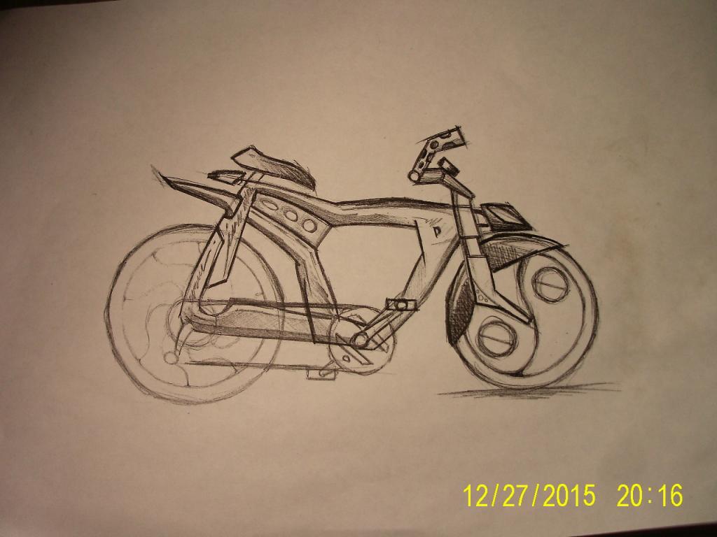

Номер сообщения:#128  Непрочитанное сообщениеДобавлено: Вс дек 27 2015 21:21
С наступающим Новым 2016 годом-годом мира и счастья!
Дизайнерский подарок проекта велосипеда (2005 г.) россиянам от украинцев.

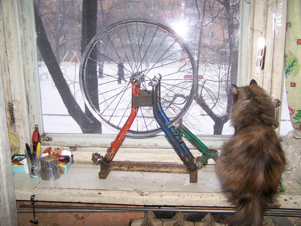

Станок центровочный на базе 2-х вилок от "Орлёнка".Основу составляет профильна труба с 2-мя поперечинами. Жёсткая система, можно наносить удары по ободу.
Особенности:
1. Можно центровать колёса любого формата (без шин).
2. Концы вилок имеют доработанные зевы в виде открытой замочной скважины-для входа конусных гаек или конусов для центрации осей колёс.
3. Одна вилка для передних колёс, другая-для задних.
4. Так как размеры втулок бывают разные, то предусмотрены проставочные бонки.
5. При изготовлении станка вилки сваривают между собой при помощи 2-х пластин и вилки имеют общий центрирующий супорт.
6. Для задних колёс вилку разводят симметрично и проверяют симметрию перестановкой колеса на 180*.
7. Переднюю вилку проверяют таким же способом.
Прмечание: прогиб обода выравнивают ударами на толстой деревяной доске с двумя поперечинами.

Станок центрирующий6

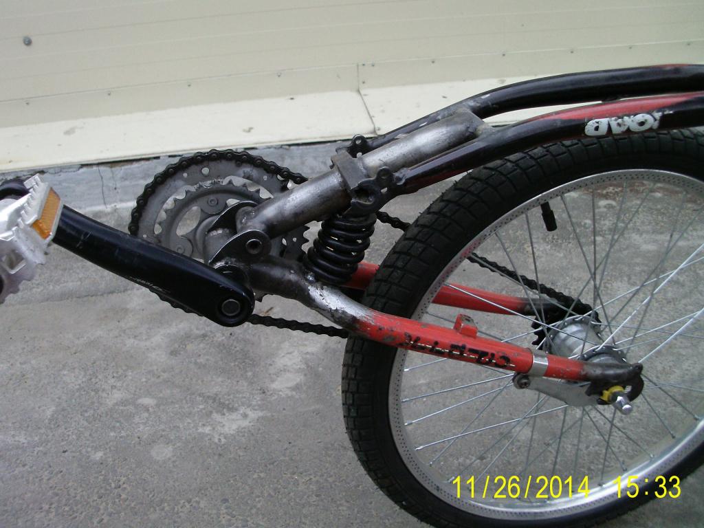

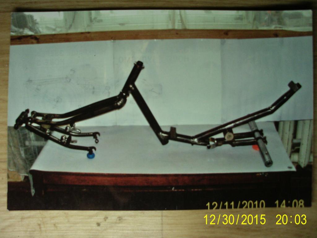

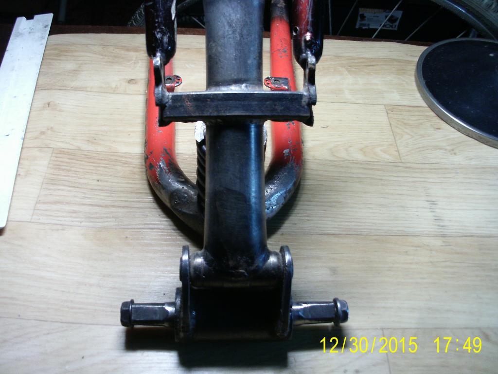

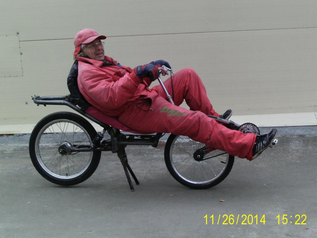

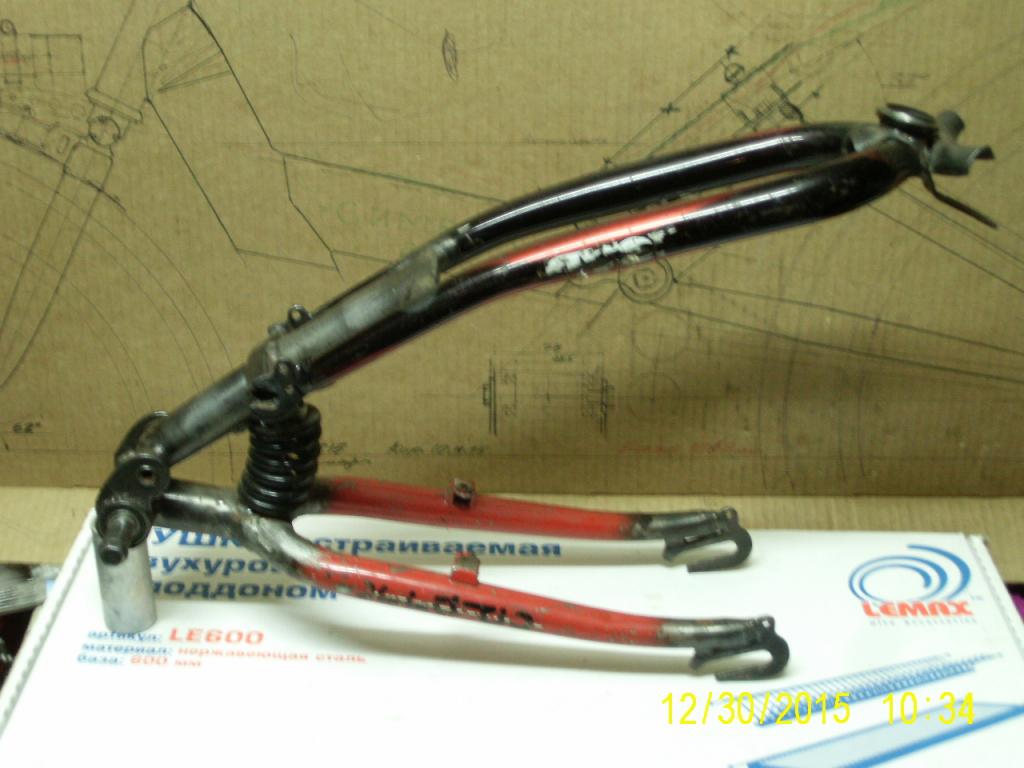

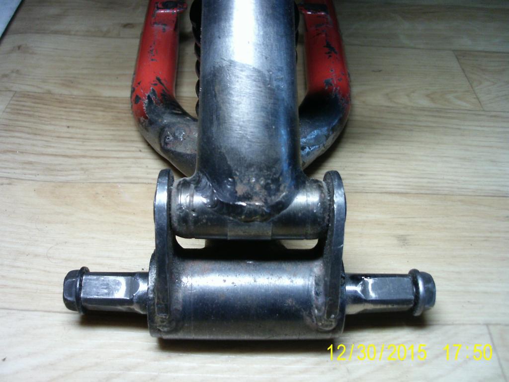

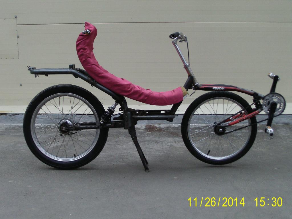

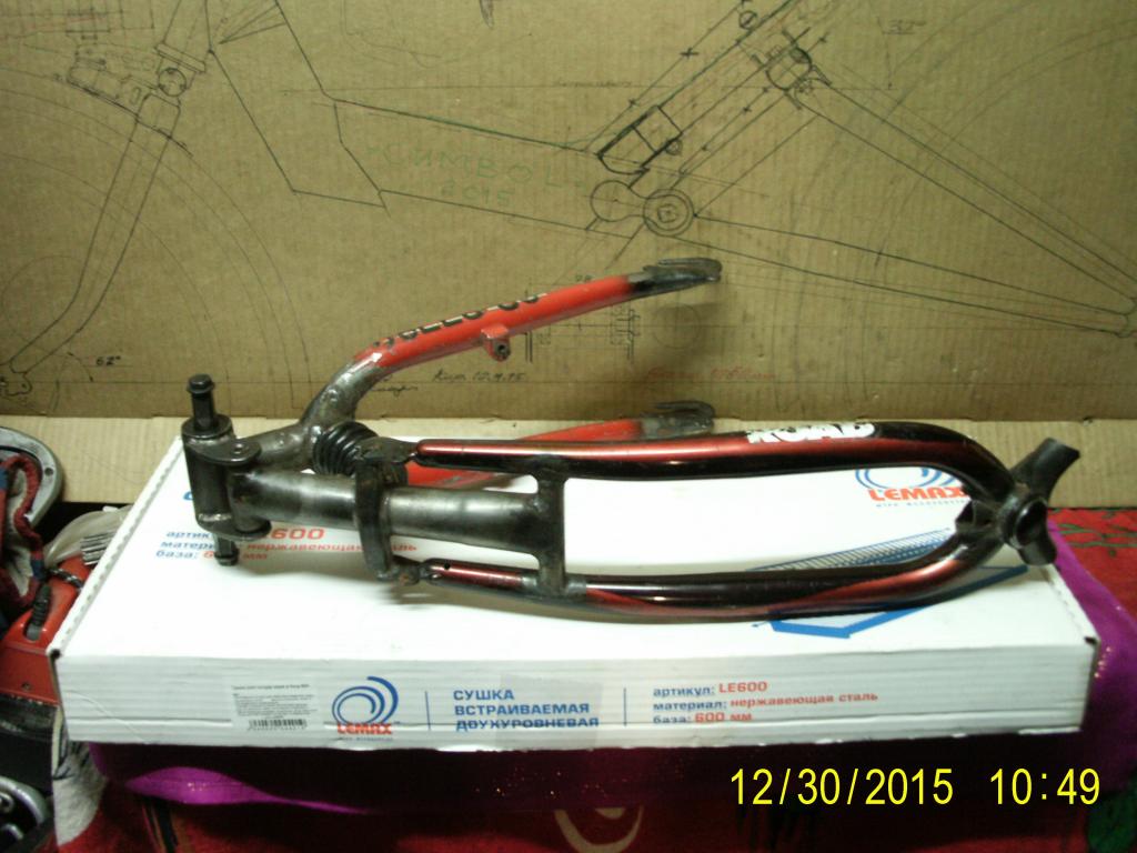

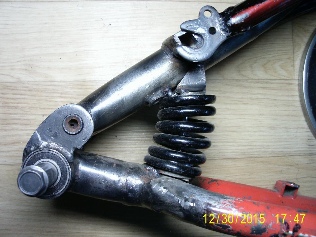

Шарнирная подвеска рулевого и приводного колеса лигерада в подробностях:
1. Лигерад "Флагман", он же электро скутер на базе рамы от скутера.
2. Я на лигераде.
3. Шарнирная передняя подвеска в подробностях.
Добавлено через 2 минуты:
Я на лигераде "Флагман":
Добавлено через 7 минут 18 секунд:
Подвеска в подробностях:

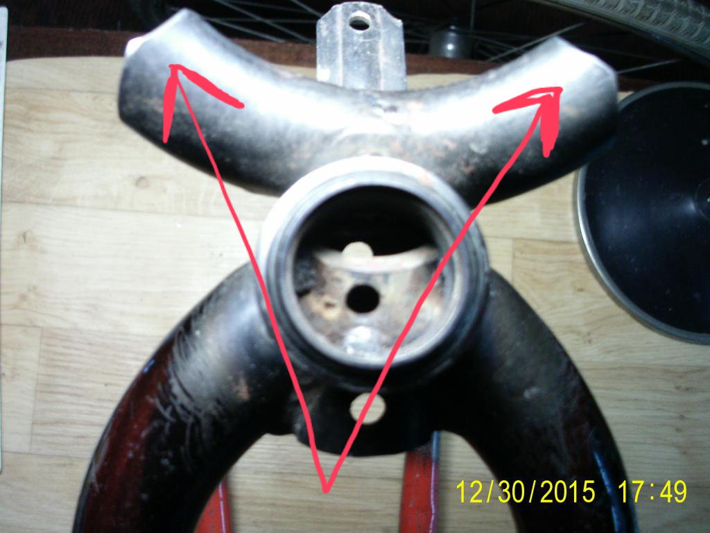

Номер сообщения:#130  Непрочитанное сообщениеДобавлено: Ср дек 30 2015 21:00
Сообщения: 1721
Владимир Аксентьевич, а что это за рожки? Упоры-ограничители поворота вилки?
Номер сообщения:#131  Непрочитанное сообщениеДобавлено: Ср дек 30 2015 22:17
Верхняя часть-вилка без коронки, и я не учёл, что расстояние возросло, и появились рожки- упоры от подковы телескопа.
Система очень хороша, Отложена на доработку. Не откажусь от помощи, в том числе, и от дизайна.
При торможении идёт просадка, как у всех транпортных средств. И это всё верно. Не слушай теоретиков. Пара вилок+ шарнир+ буферочек и кайф обеспечен.
Добавлено через 31 минуту 9 секунд:
Весит система 3 кг в такой комплектации.

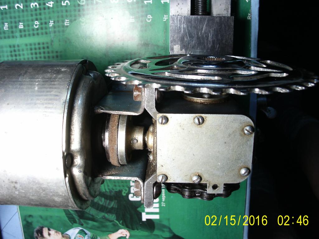

Давайте продолжим. Лигерад " Флагман" с подвижной кареткой. Привод вспоможения на заднее колесо Ф=0.57 м с 3-х скоростной втулкой, Z=19.
1. Мотор с редуктором: 3000 об/мин, редукция 15, n=200 об/мин, ( Z=12-не подходит).
2. Ставим Z=32 ("Орлёнок") с перекидкой выходного вала на право.
3. Определяем V=11.3хdxi км/час при 60 об/мин. Редукция i=32:19=1.68. На прямой передаче. Перемножаем V=11.3х0.57х1.68=10, 82 км/час.
4. Прямая передача- имеется ввиду внутри планетарки.
Прошу помочь проверить через линейную скорость.
Добавлено через 30 минут 34 секунды:
Не загрузилось 2 файла(?).
Добавлено через 2 часа 26 минут 25 секунд:
Проект-привод с прижимным роликом:
1. Имеется два редукторных привода от шуруповёрта- шурупы.
2. Запихиваем в ролик (алюмин) с двух сторон по шурупу и за корпуса вывешиваем систему на "рогатке".
3. Ролик Ф=80...100 мм, обороты регулируемы 600...800 об/мин, питание батарейное-
18...36 вольт-если включать последовательно.
4. По этой идее предложите роликовый привод с внутренней механикой ролика- моноблок.
Добавлено через 4 минуты 23 секунды:
Даю первый вариант:
Номер сообщения:#135  Непрочитанное сообщениеДобавлено: Пн фев 15 2016 08:49
Mazur4ak, куча проводов, электроники, батареи и мотор... не приятнее ли ездить без всего этого? здоровье там всякое и т.п....

Двигатели от шуруповерта не рассчитаны на продолжительную работу. Сгорят....
Вот не горят, я их использую везде, даже на тёрке. А на горку едешь на педальках+ привод и не долго. А так люблю педальки, как наркотик.
Может кто вспомнит, сколько мне лет+ травмы.
может быть в горках то и зарыто "здоровье"
Я бы все горки разровнял. Спортсменом бывал на сборах в горках, знаете где. Да и в Полтаве над уровнем реки до 150 м на длине 1000...1500 м. Это приблизительно.
