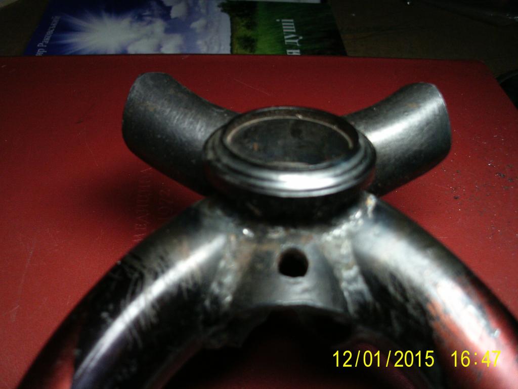

Что курил разработчик, когда решил создать ТАКОЙ передний узел лигерада, что на первом фото?
Покури и разбирайся. Это передний "Подвесной привод" с подвижной кареткой, как у "Мини-версия", только на колесо 20". Очень эластичный и простой, а прижина от серийного аморта.
Обратись к Шурикену, он то волокёт, что к чему.
Добавлено через 12 минут 38 секунд:
При попадении в малейшую трещинку может легко отломиться.
Штырь отломился по неглубокой сварке. Теперь в отстое, на реконструкции, фото потом.

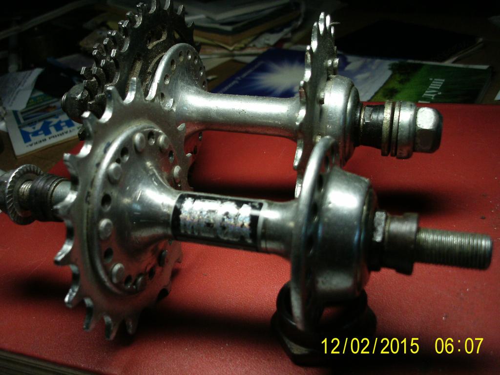

Промежуточные валы для 2-х местного 4-х колёсного ввеломобиля, 2000 год.

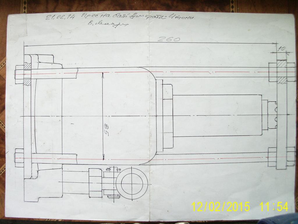

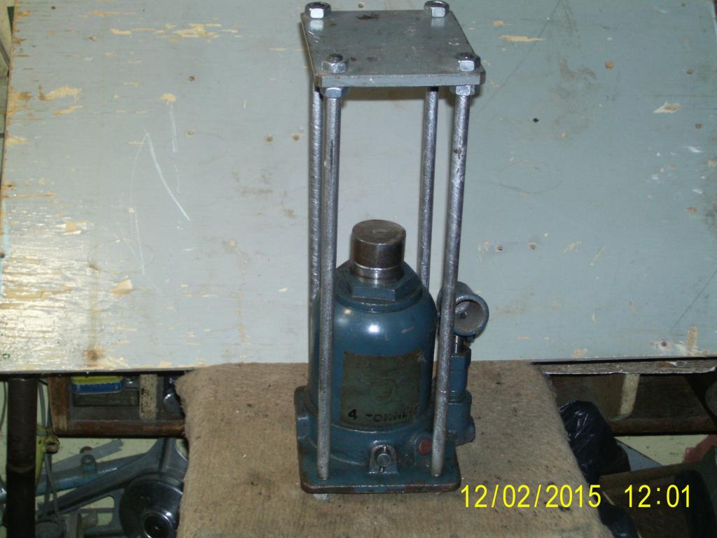

Пресс на 4-х тонном домкрате+ 2 чертежа.

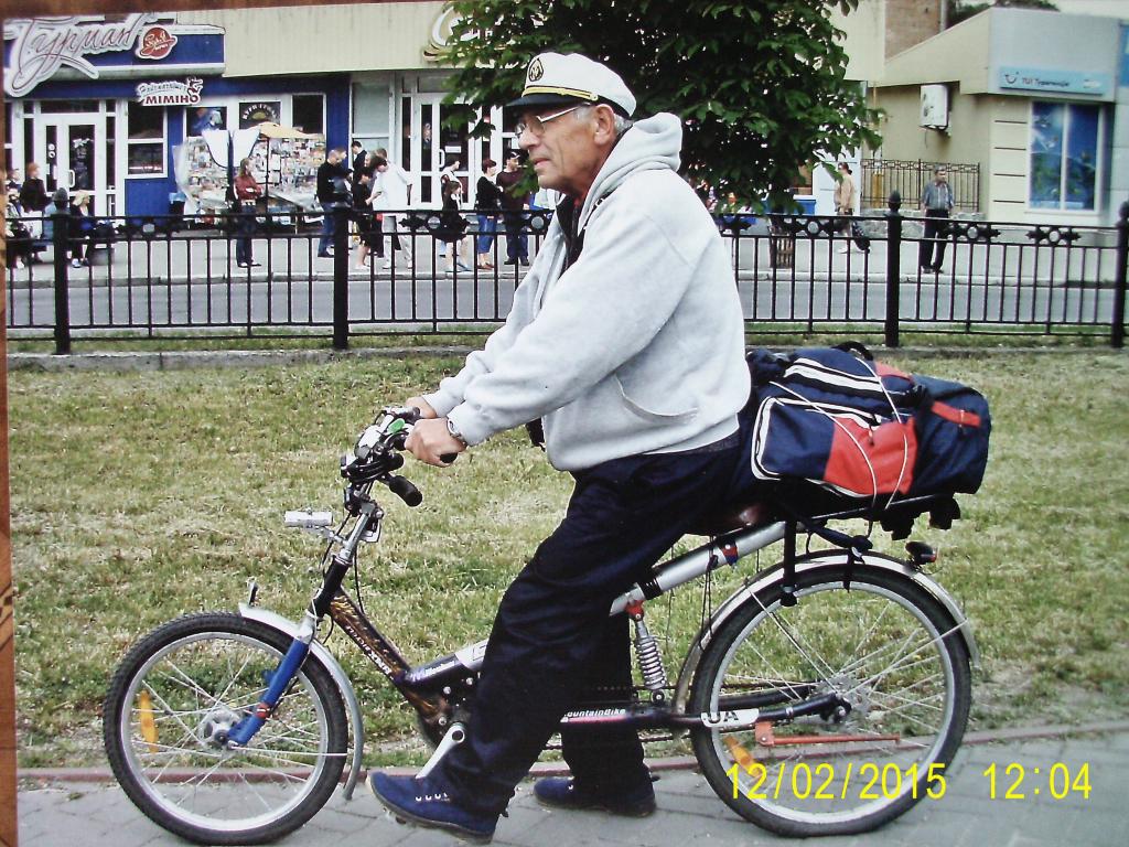

Комментарий к файлу: На велочоппере.

На пост #104. Комментарий к файлу: на велочоппере.
Красавец! :wink: Что чОппер, что Автор. :handgestures-thumbup:
Владимир Аксентьевич, я смотрю - Вы тоже любитель необычных двойных рулей! :)

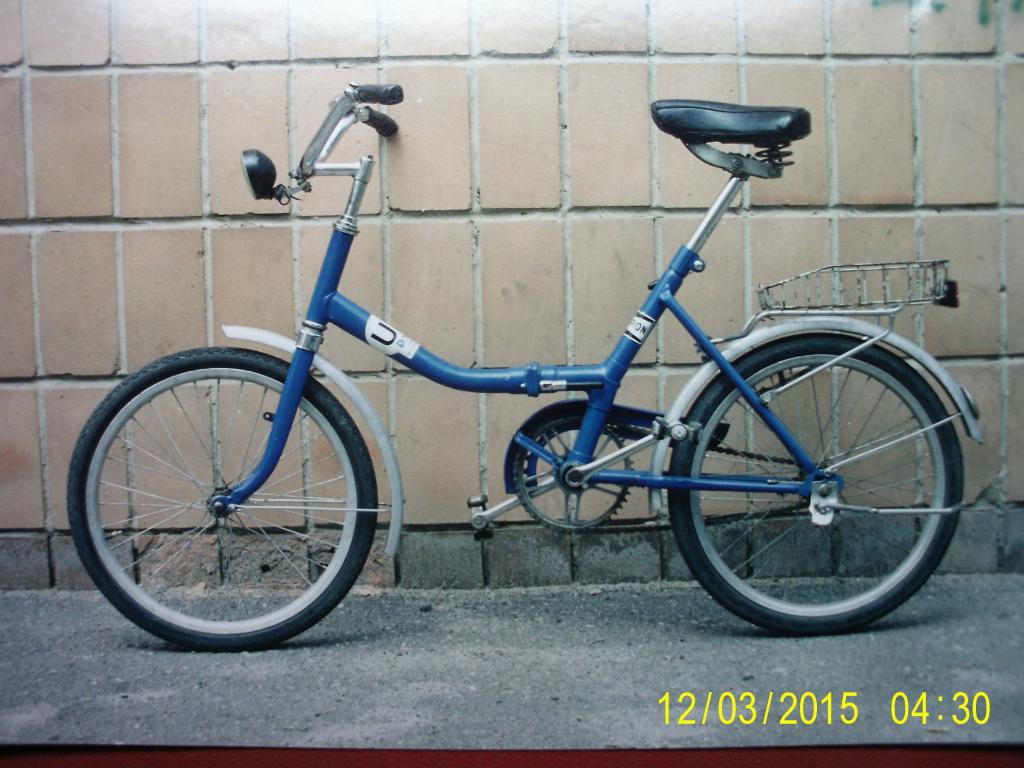

Переделка "Аиста"-2000 год.
1. Укорачивается рама,+ новый рулевой стакан.
2. Снимаются подкосы с подседельной и укорачиваюся.
3. Опускается каретка на 25...30 мм за счё прогиба цепной вилки.
4. Подрезается подседельная и наклоняется назад на угол 60*.
5. Меняется вынос руля.
6. Плюсы- достаём носками до земли, снижаем вес. Повышается комфортность езды.
Собирался показать переделку велозаводу, но наверное уже "Аистов" не выпускают.

На пост № 25.
Александр, хорошая работа. ЭТО ПРОМВАЛЫ.
1. Они должны быть разной длины, т.к. передают вращение на колёса по-велосипедному.
2. Вес есть, длины нет.
3. Малую звёздочку можно законтрить гайкой, сделанной из резьбовой звёэдочки.
4. Прихваты очень даже не желательны.
5. Мы с Семиохиным имели заморочки при изготовлении дифференциала. Подошла труба ф22 мм из карниза занавесок.
6. В концы труб запихнуть ключи съёмников (?), или прессовать Ваше на трубу ф22 с плюсом.
7. Или любая труба с запрессованной точёнкой с обеих концов.

Добавлено через 16 часов 47 минут 57 секунд:
Переделанный "Аист".

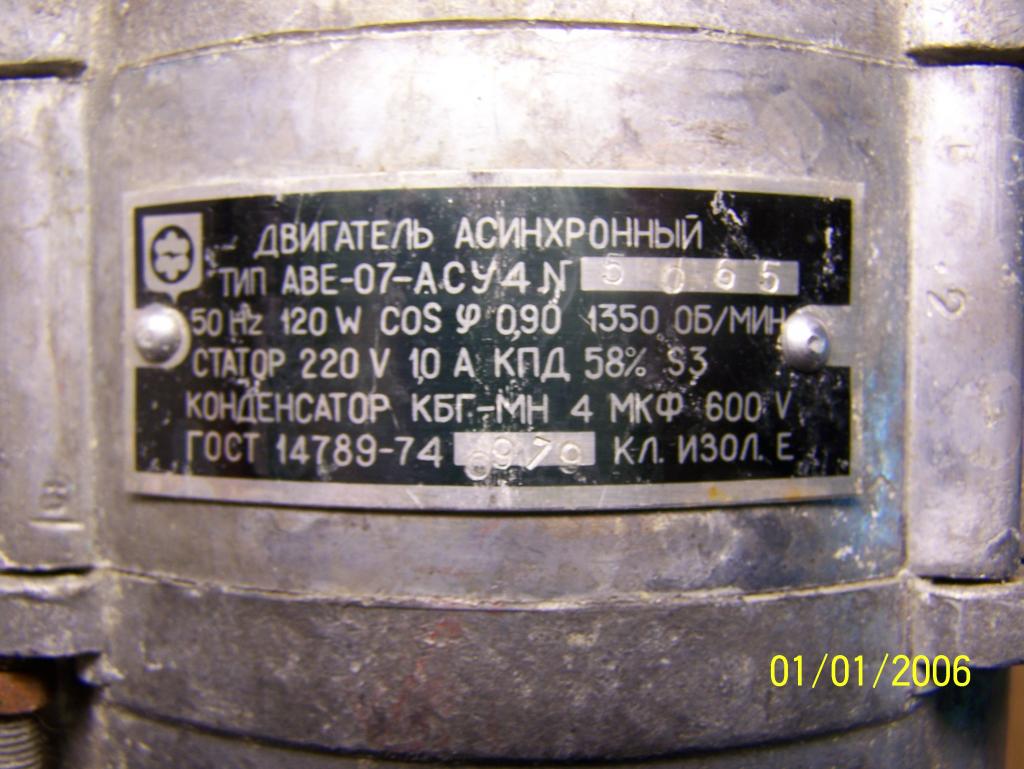

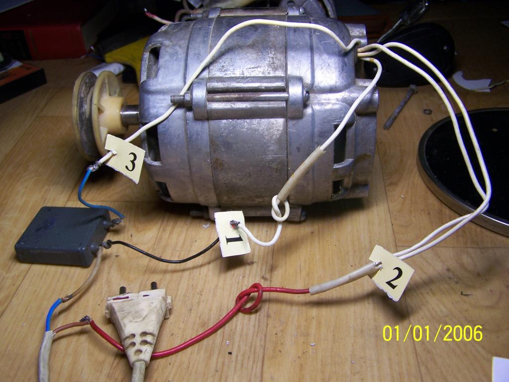

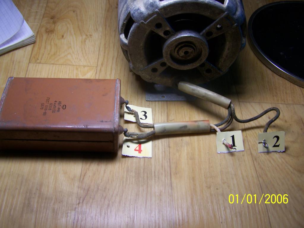

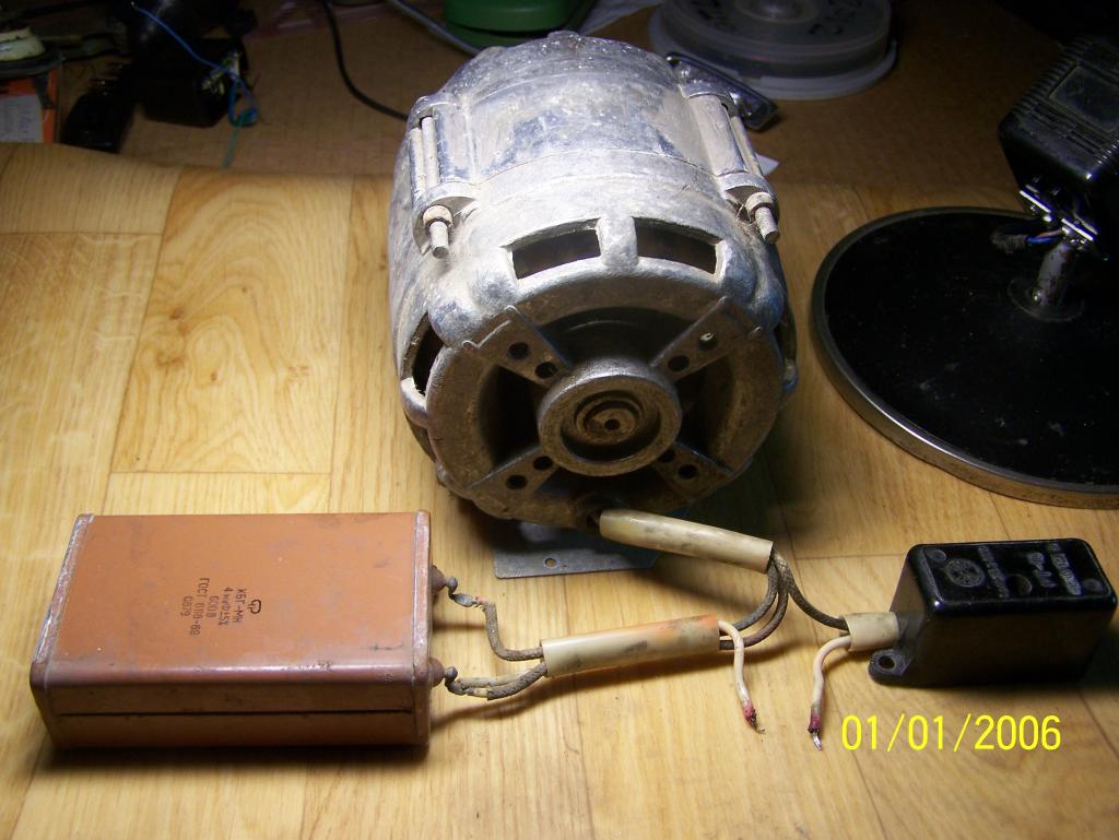

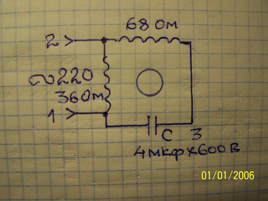

Мотор из мусорки. Не поленился, с трудом освободил мотор от герметичного пластикового контейнера и обнаружил, что в реле оборван провод входа сети. Замеры обмоток не дали результатов, пока не зачистил окислы. Реле не звонится. Подключил к сети мотор мимо реле и заработало.
1. Данные обмоток:2-4=36 Ом; 2-3=68 Ом.
2. 1-2 вход 220 В.
3. Вопрос, зачем реле (чорная коробочка)?

Номер сообщения:#108  СообщениеДобавлено: Вт дек 15 2015 06:45
точно реле? разбирали?
Номер сообщения:#109  СообщениеДобавлено: Вт дек 15 2015 08:25
Алёксей, я привык к пусковым реле, как в компрессорах холодильников.А это реле разобралось без проблем и оказалось тепловым реле марки РТ-10. В нём зигзагообразный нагревательный элемент под биметаллической пластинкой. Зачистил контакты и всё. Оно не герметично, так что подвержено корозии. Его не ставил. Мотор от холодильника. Красиво подойдёт для настольного ток. станка. Дам фото.
Номер сообщения:#110  СообщениеДобавлено: Вт дек 15 2015 10:41
реле тепловое.
зачем? ответ - от перегрева! :D
Номер сообщения:#111  СообщениеДобавлено: Вт дек 15 2015 14:38
Ответ- от перегрева мотора.
Какая тут обратная связь, т.е., как реле чувствует перегрев?
Дополнение: пока без фото, обмотка 36 Ом-сетевая 220 В.
Номер сообщения:#112  СообщениеДобавлено: Вт дек 15 2015 16:01
биметаллический предохранитель?
Номер сообщения:#113  СообщениеДобавлено: Вт дек 15 2015 19:48
Выкладываю фото мотора из мусорки:
№1. После извлечения из контейнера, слева конденсатор на 4 мкфх600 В (можно 4 мкфх300 В).
№2. Без реле. 1-2 вход 220 В.
№3. Реле слева. Назначение-обесточить , если мотор остановится от перегрузок.
Добавлено через 54 минуты 42 секунды:
Уточнение- реле справа (чёрная коробочка).
Комментарий к файлу: Снимок №1.
Комментарий к файлу: Снимок №2.
Комментарий к файлу: Снимок №3.
Номер сообщения:#114  СообщениеДобавлено: Вт дек 15 2015 21:12
Реле чувствует силу тока, вращающийся двигатель потребляет ток в несколько раз меньше, чем остановленный.
Номер сообщения:#115  СообщениеДобавлено: Ср дек 16 2015 04:52
Согласен.

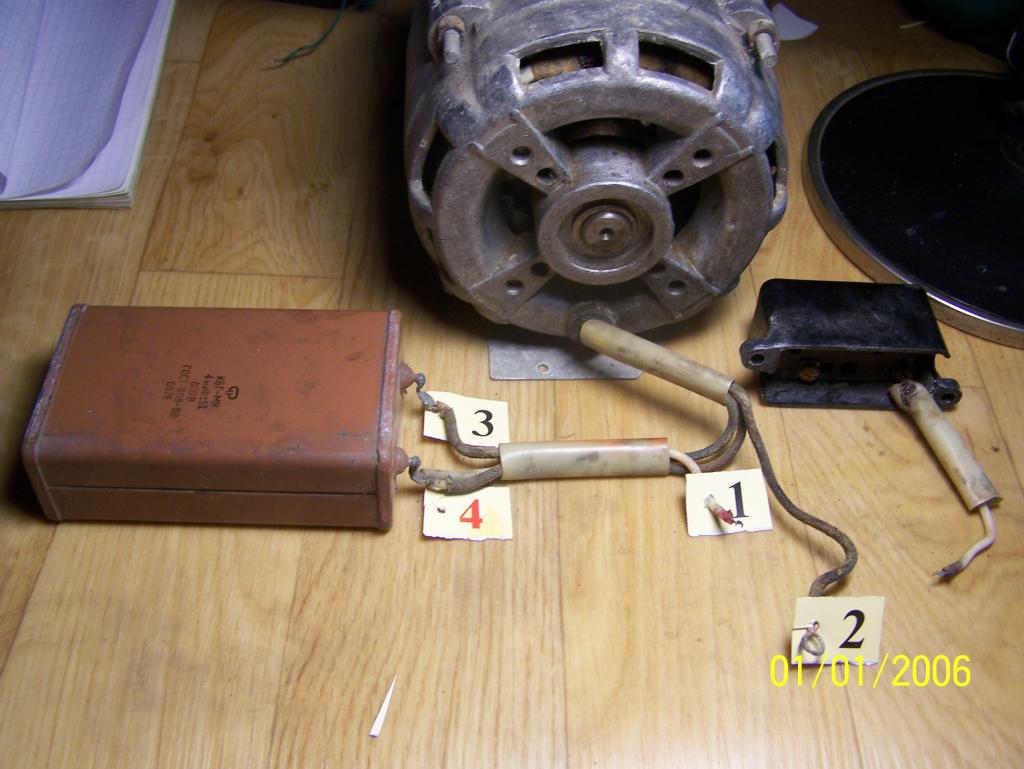

Этикетка и схема от руки:
Добавлено через 7 минут 42 секунды:
Ещё мотор, в котором сетевая обмотка=23,5 Ом, "конденсаторная"=87 Ом. На подозрении сетевая обмотка- шумит и греется мотор.

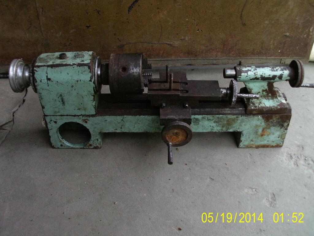

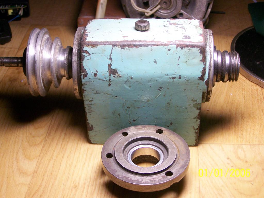

Настольный ток. станок-проблемный, бьёт патрон, расточил планшайбу и запрессовал втулку под резьбу, шаг=3 мм? Какая резба-метрическая или дюймовая?
Добавлено через 2 секунды:
Комментарий к файлу: Греется мотор
Комментарий к файлу: Настольный токарный
Номер сообщения:#116  СообщениеДобавлено: Ср дек 16 2015 12:18
Куда запрессовал? Какая резьба, где? Шаг 3мм - это вопрос или утверждение?
Владимир, все ваши тексты трудно понять, а некоторые - так и вовсе невозможно. Если у вас нет времени или желания подбирать нормальные слова, то почему вы думаете, что у читателей найдётся время и желание эти ваши ребусы разгадывать?
Про этот чудесный кироваканский станок есть целый раздел на чипмейкере, изучайте. Там же можно и про резьбу спросить, если вас кто-нибудь поймёт.
Номер сообщения:#117  СообщениеДобавлено: Ср дек 16 2015 14:12
Вместо ответа фото:
Добавлено через 17 минут 34 секунды:
На фото- задняя бабка, справа резьбовая часть пиноли, куда наворачивается патрон с планшайбой.
Спереди расточенная планшайба с запрессованной ал. втулкой под нарезку резьбы.
Теперь понятно. Если есть знак (?), то сообщение предположительное.
Я с удовлетворением даю информацию. Но если сбой, или теряется текст, тогда повторяюсь скорописью, т.е. самым коротким текстом. Проверил Вашу претензию, она возникла из-за сбоя сайта. Я там об этом отметил этот сбой. Сегодня Олег исправил ситуацию, правда, ненадолго.
Добавлено через 16 минут 38 секунд:
Про "целый раздел" не смог открыть сообщения, но спасибо.
В моём верхнем сообщении про сбой сайта мной не сообщалось, я ошибся.
Удовлетворены ли Вы?
Номер сообщения:#118  СообщениеДобавлено: Ср дек 16 2015 15:25
Если навести указатель на подчеркнутый текст и кликнуть - ссылка не открывается? Тогда попробуйте так: http://www.chipmaker.ru/forum/130/
У меня нет претензий, я только отметил, что если вы задаёте непонятные вопросы, то шансы получить ответ уменьшаются.
Непонятно, зачем надо было это делать. Навинтить планшайбу на старую резьбу и проточить посадочное место под патрон - было бы и точнее и быстрее и надёжнее.
Номер сообщения:#119  СообщениеДобавлено: Ср дек 16 2015 19:01
Непонятно, зачем надо было это делать. Навинтить планшайбу на старую резьбу и проточить посадочное место под патрон - было бы и точнее и быстрее и надёжнее.лачков.
Вы были бы правы, если бы знали, что в планшайбе, которая чугунная, уже резьба была разрушена ударами по патрону. След остался в зоне кулачков.

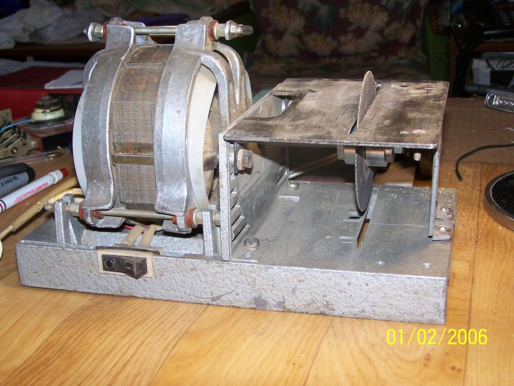

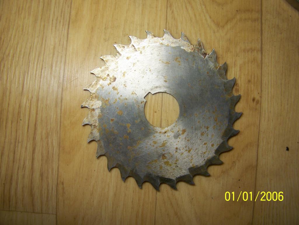

Циркулярка по металлу (и не только) на базе шасси то ли "Юный техник", или "Умелые руки", или "Моделист конструктор".
Долго бездействовал, запакованный в невзрачный дизайн, этот станочек. И только в 2015-м юбилейном году для меня стал подарком в новом, БОЛЕЕ потребительском, аспекте:
1. Отрезной диск ф125 мм, или дискоавая фреза, или дисковая пила.
2. Предназначен для порезки листового материала (сталь, алюминий, стеклотекстолит), а при смене инструмента и другого материала.
3. Безопасный в работе, не ломаются отрезные диски.
Добавлено через 6 минут 3 секунды:
Вкладаю фото циркулярки.
Добавлено через 14 минут 26 секунд:
Дисковая пила из дисковой фрезы, посадочный ф=27 мм.
Комментарий к файлу: Показан с отрезным диском. Другой инструмент не ставился из-за базирования (больший ф).
Комментарий к файлу: Дисковая пила

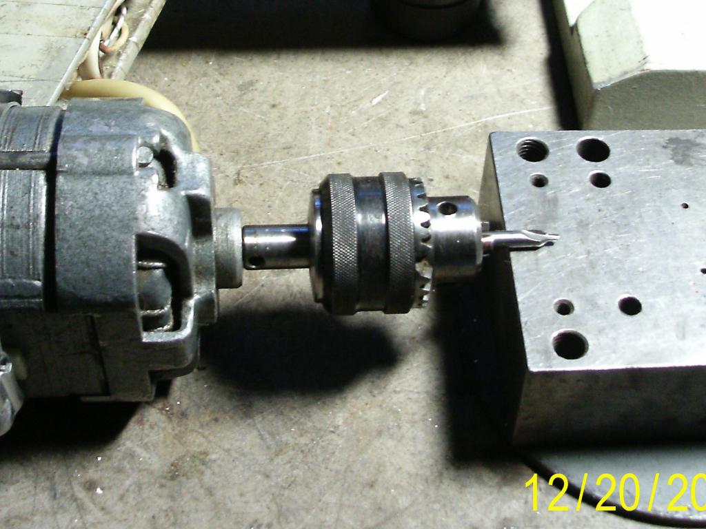

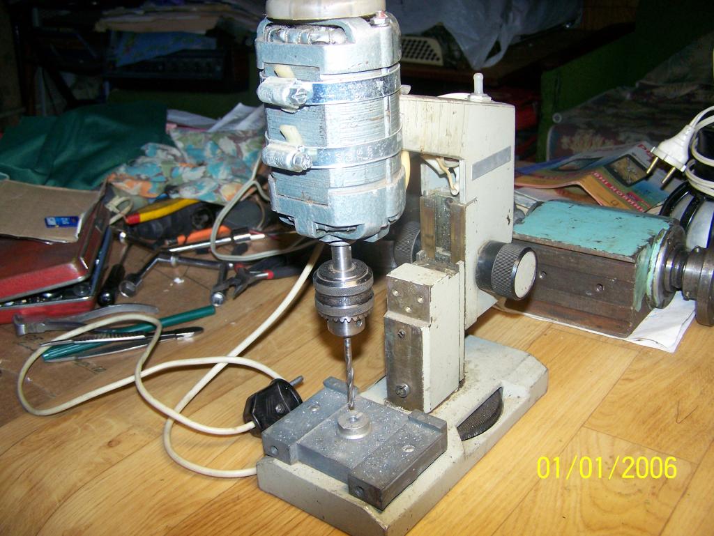

Сверлильный станок на станине микроскопа (моё):
1. Предназначен для выполнения точных работ, ну, и сверления плат.
2. Сведлит сталь сверлом ф4 мм, а с последовательным сверлением- до ф6 мм.
3. Зажимать сверло можно без ключа, используя верхний маховичёк (вентилятор).
Примечание:
Не используется для точных работ из-за биения патрона. Буду переделывать.

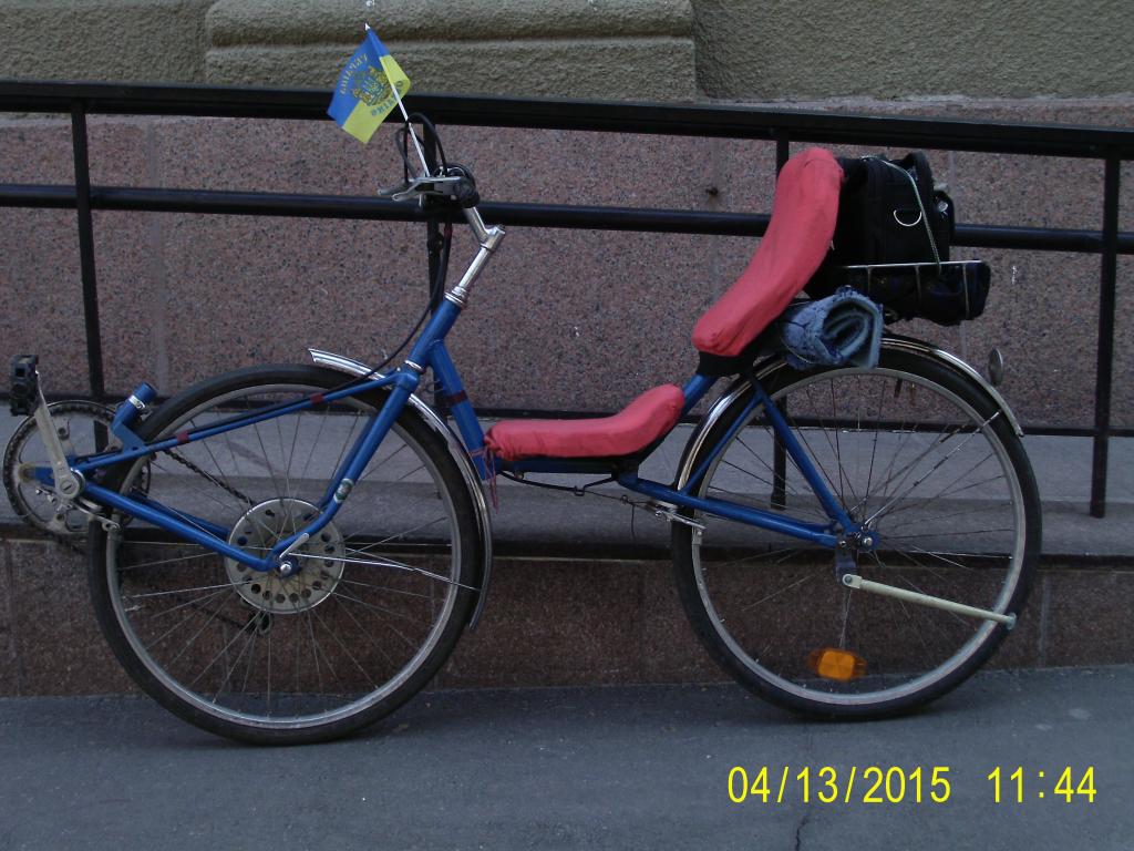

Мой лигерад на колёсах 24" (1993 г.)
Добавлено через 25 минут 58 секунд:
Биение устранено следующим образом:
1. Снят патрон выжимкой-отвёрткой;
2. Проверен патрон на биение в ток. станке. Норма.
3.Включен св. станок без патрона. Есть биение. Вал ф6 мм ослаблен боковым отверстием под штифт;
4. Положем станок на бок, а под вал подложена плитка с мин. зазором;
5. Ударами молотка (100 г.) по валу (без плитки) добиваемся мин. биения относительно плитки;
6. Насаживаем патрон с зажатым центровочным сверлом;
7. Прозводим операции по п.4 и 5;
8. Включаем станок (на боку) и подводим накерненную ал. деталь для сверления;
9. По вибрации детали принимаем решение и пытаемся её свести к минимому.
Добавлено через 7 часов 9 минут 15 секунд:
Часть станка на боку. В патроне центровочное сверло, а под сверлом плита. Между ними мини-зазор.
Примечание: вместо центр. сверла можно применить любой подходящий шлифованный валик.
Комментарий к файлу: Сверлильный настольный станок.
