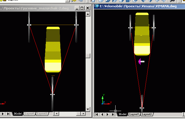

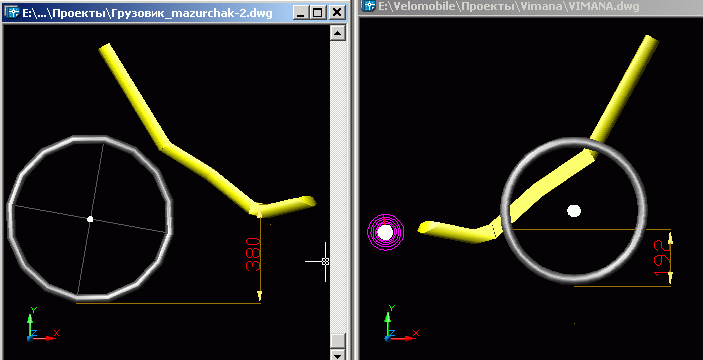

Решил я сравнить треугольник устойчивости своего последнего грузовика, который вопреки ожиданиям оказался очень устойчивым даже без груза, и пока ещё только теоретического проекта скоростного трайка "Вимана".
У грузовика колея 86 см, а высота сидения - 37 см но короткая база (120 см).
А у Виманы колея 44 см, высота сидения 19 см, но длинная база (150 см).
По отношению к предполагаемому ЦТ треугольники в обоих случая на одинаковом расстоянии. Можно ли считать, что и устойчивость будет сходной? И как учесть высоту ЦТ+ ширину колеи? для расчёта угла опрокидывания?

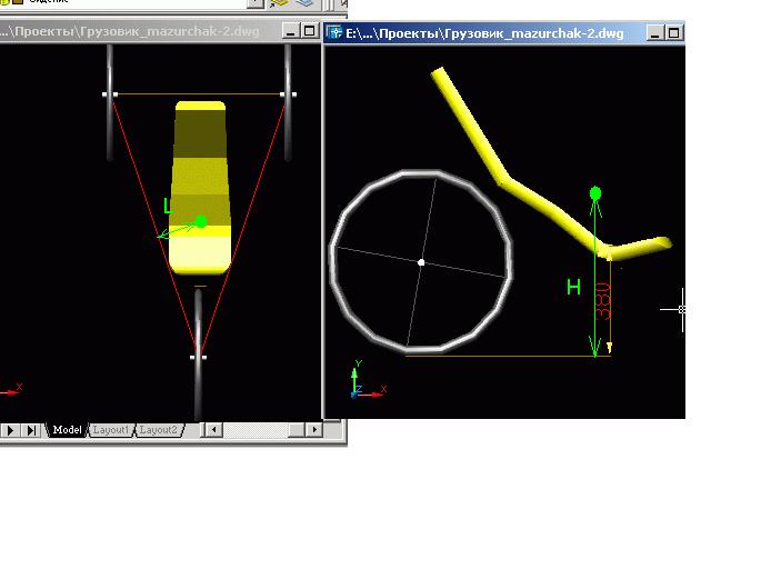

около нижней точки сидения или чуть выше над ней.
Нашел в яндексе - центр тяжести стоящего человека на 5 см ниже пупка, сидящего на стуле - на 20 см выше. Тогда ЦТ сидящего в трайке - еще выше за счет подъема ног. Может даже 30-40см. Получается высота ЦТ на трайках отличается на 25-30%, а ширина колеи - на 50%.
Вывод: грузовик более устойчив. Но это грубо и если ЦТ находится над задней осью.
А если более точно, надо считать отношение L/H. Чем оно больше, тем выше устойчивость.
Зеленое пятно - центр тяжести системы человек+трайк. Понятно, с грузом он будет совсем не там.

Надо из центра тяжести опустить нормаль на боковую линию "заднее колесо - переднее колесо" из полученного расстояния от центра тяжести до этой линии (зная еще высоту центра тяжести) определить их соотношение (или угол наклона данного вектора)
