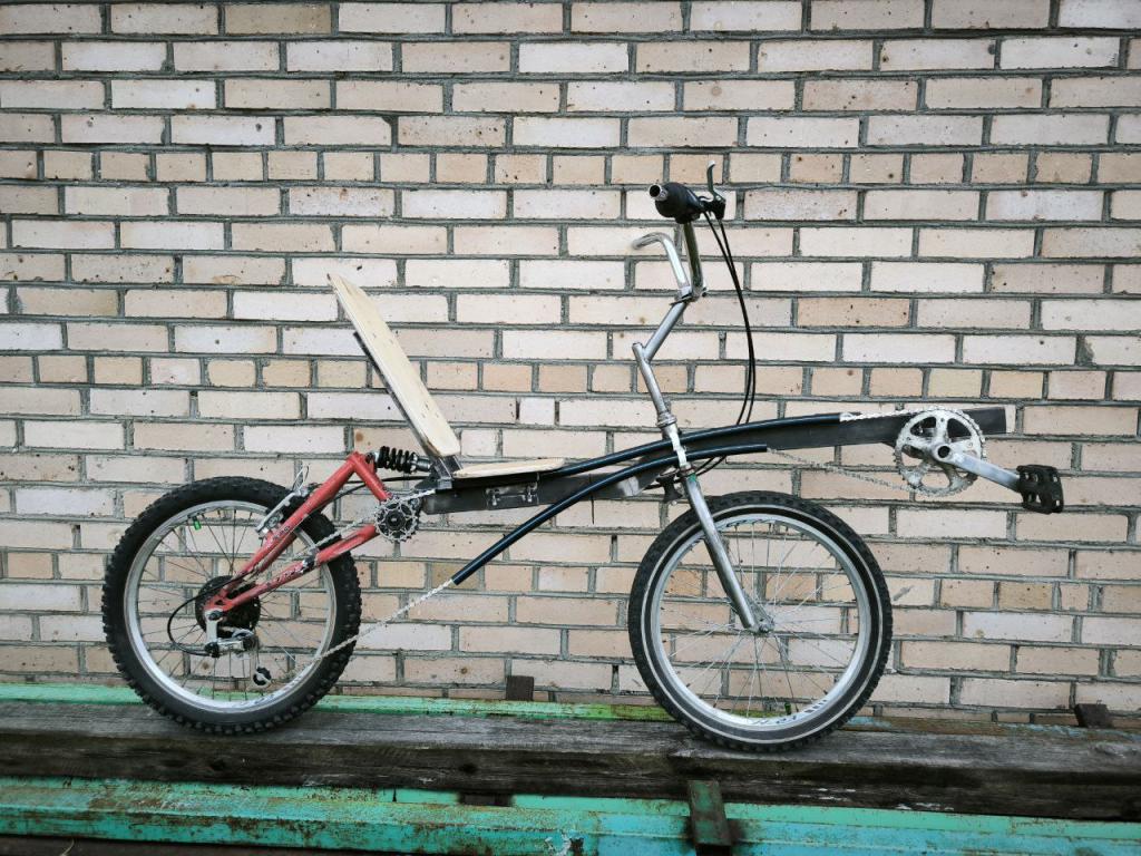

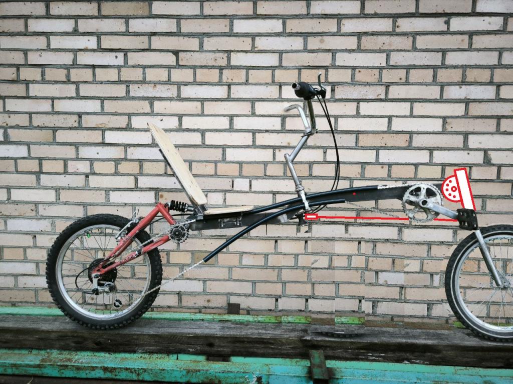

Здарова всем Лигерадменам и конструкторам! Решил построить очередной лигерад для себя, ну и может еще кого))
Он будет похож на ПИФАГОР с нижним рулем, дабы ничего не мешало лицезреть вперед и принимать все лучи солнца и потоки ветра на себя! Вопрос уперся в угол рулевой колонки. Какой он должен быть, чтобы руление удавалось без помощи рук. В сложных ситуациях и при активном маниврировании конечно я буду за него держаться, но на скорости 7 и более км в час я бы хотел уже сложить руки перед собой или за голову и наслаждаться моментом) Сегодня с утра пришла муза лигерадостроения с идеей- на детский лигерад, который я активно обкатываю сейчас, приделать рулевую колонку на передний "таран", да не простую, а изменяющую угол, чтобы можно было опробовать все интересующие углы. Но для этого нужно понять между какое-то среднее значение или крайние(2,3 фото). Еще хочу реализовать идею установки двух переходящих задних переключений скоростей- мне нравится как это выглядит и плюс шарнир соединяющий две части рамы можно классно сделать из задней втулки (4,5 фото)

Flevo Bike (модернизируется)
Угол рулевой, как точку отсчёта, я бы взял хотя-бы у того-же Пифагора или Ринцлера. Скопировал. Крайние значения от 45 до 90 градусов. Регулировка угла необходима плавная с шагом в градус.
Промежуточный вал и второй переключатель :think:, только как эстетический элемент. Рационального зерна в нём нет, только лишний вес и усложнение конструкции, на мой взгляд. Диапазон передач можно перекрыть соответствующей кассетой на заднем колесе.
Нижняя трубка просится сдвинуть её вперёд, закрепить хомутом точно в центре.

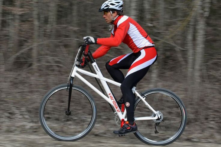

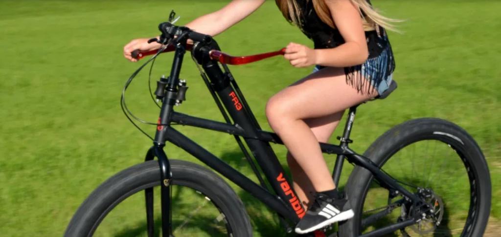

https://www.varibike.com/varibike-bike
Если не ошибаюсь, то вот пример велика, который рулится наклонами. Из того, что можно видеть на фото - довольно большой угол рулевой (ближе к вертикальному) при большом отрицательном оффсете вилки, то есть имеем гигантский трейл и минимальный флоп, плюс, можно разглядеть какие-то элементы, которые можно идентифицировать как демпферы (возвращатели в нуль) руля.

Посмотрел фото varibike. Идеально ровная поверхность, на одной фото песочек и фэт колёса.
Думается мне, что это только для ровных поверхностей аппарат?
Никакой лигерад с тягой, второй рулевой колонкой не будет рулиться без рук банально по причине кучи узлов трения.
Если сделать заваленный угол и традиционный руль, то тоже не будет рулиться по причине огромного веса тиллера-кочерги.
Вариантов рулёжки без рук только два - обычный хороший велосипед и передний привод с подвижной кареткой.
Ну, или абсолютно минимизировать трение и минимизировать "кочергу" (а лучше иметь положительный вынос).
Как я понимаю, для "самостабильности" надо брать "конвенциальный трейл" и умножать на увеличение базы относительно конвенциальной.
Если у твоего длиннобазника база 1.6 метра, то и трейл нужен не 50, а ~80мм как минимум. В плане флопа - хз, это же не мешает мотоциклам и МТБ?
Через градус это получается, что нужно сделать продольную, регулировку с хорошим зажимом(рисунок 1). Либо отделаться на первое время несколькими парами отверстий. Использование втулки как шарнира соединяющего две части рамы мне нравится, там же сразу может расположиться звезда которая исключит раскачку при педалировании. Если будет две замкнутых цепи, то велик можно будет отсоединять в месте крепления амортизатора и складывать пополам, уменьшая его размеры(рисунок 2) Трубка это все временное решение, я ее двигаю 3-4 раза в выходной чтобы все желающие могли прокатиться.

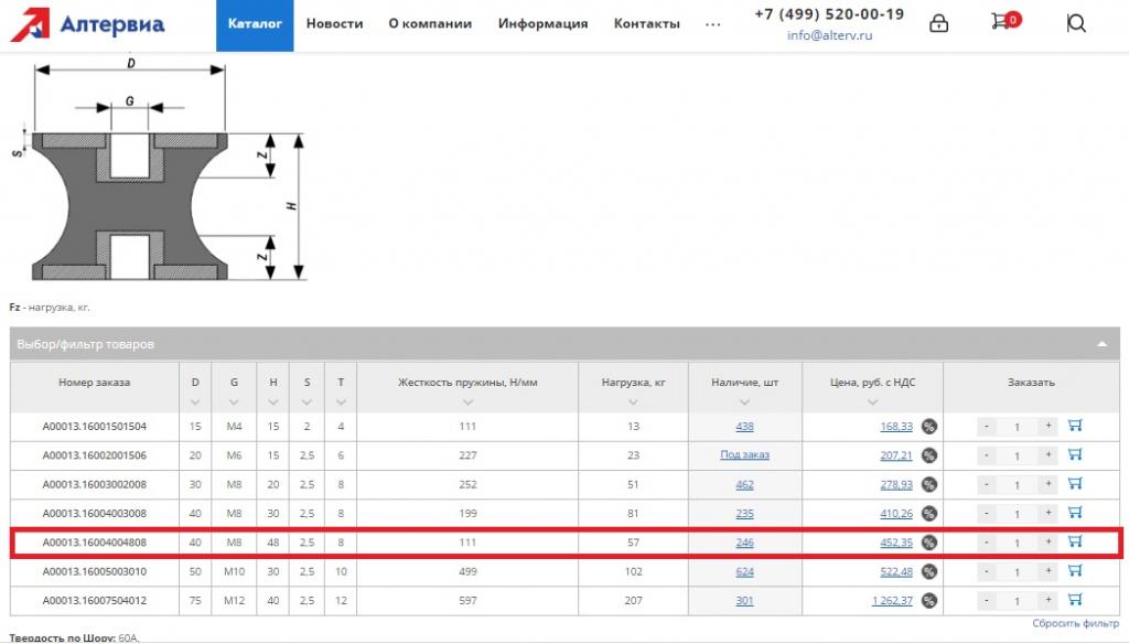

Очень не уверен, что заднеприводной получится сделать с такой устойчивостью. Можно, наверное, спроектировать, но, скорее всего, только в узком скоростном диапазоне. Все, что мне доводилось увидеть ездящее "без рук", было переднеприводным.
я на него обязательно поставлю резиновый рулевой демпфер, он частично возьмет на себя нагрузку как в Химере и в детском заднеприводнике
На этом велике даже два амортизатора руля, причем они толстые в середине- значит и более жесткие чем, которые использую я.
Добавлено через 14 минут 5 секунд:
А как же уровень подготовки- чувство баланса, умение педалировать на данном аппарате. Сам по себе аппарат ничего не выдаст без умений его водителя. Посмотри как Сэм Пилгрим даунхилит на шоссейниках или пенни фардинге, прокачивает памптреки, съезжает по лестницам. Навык решает, какой бы кривой аппарат не был.

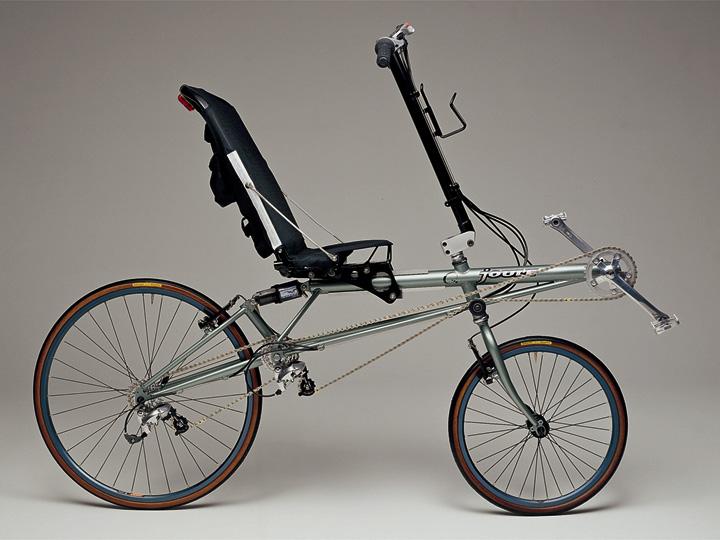

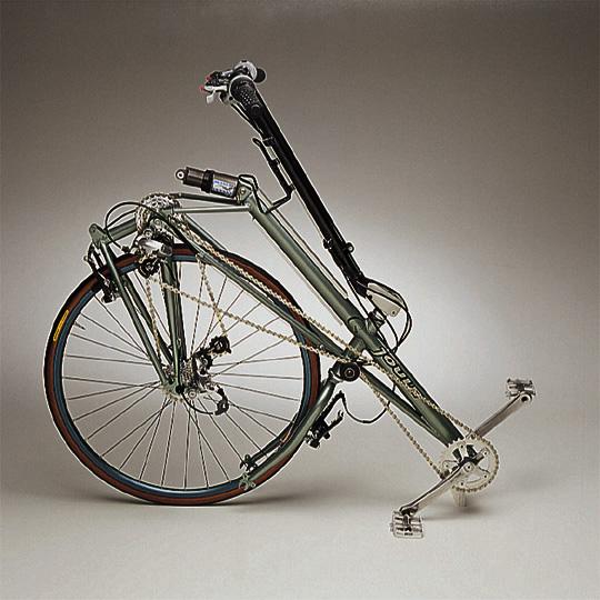

, при определенном угле рулевой и вилке с вынесенной осью колеса вперед- разве не должен создаваться эффект самоцентрирующегося колеса от магазинной тележки??
Складываемость - это хорошо. Но промежуточный вал, кроме веса и усложнения, это ещё потери на трение в трансмиссии.
Эффект от магазинной тележки - это на указанном здесь Varibike используется.

Наверно он про трейлюшник или плечо.
Ну вообще-о да. Ты правильно понимаешь что сам по себе угол рулевой ни о чём не говорит.

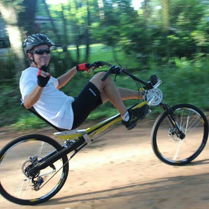

Веложе Т, Буран
Имя: Фредди
Угол 90°, трейл около 50мм.
На прямой едет ровно, при наклонах подруливает в нужную сторону. Руль-аватар с положительным выносом, как у классического велосипеда, чтобы помогал в рулении наклонами.
