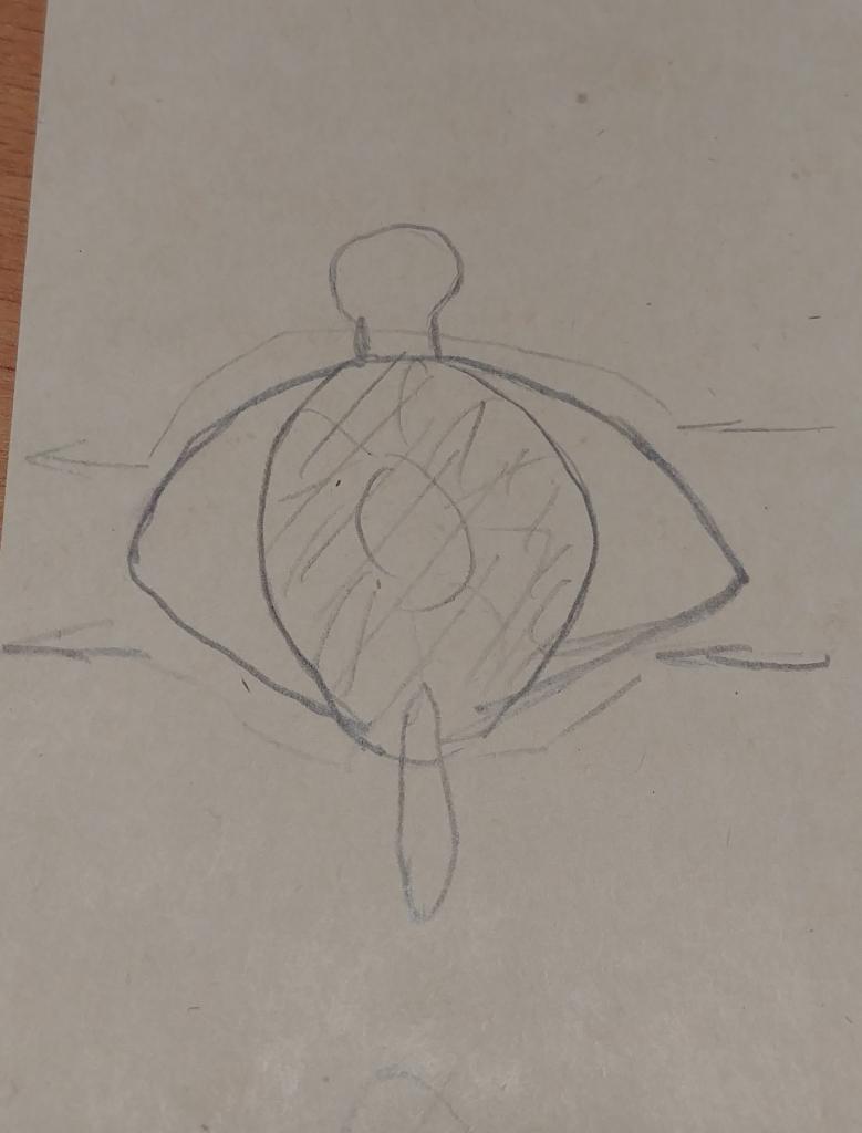

Номер сообщения:#8  Непрочитанное сообщениеДобавлено: Пт янв 25 2019 19:39
Ладно, забили пока на идею колёсиков.
Продолжаем идею крыльев :)
Это не око Саурона, это лигерад, вид спереди.
Получаем незначительно увеличиение миделя, НО значительное изменение бокового коэффициента сопротивления.
Да, эта конструкция еще будет служить защитой от боковых ударов - т.е. обтекатель под ним можно сделать очень лёгким, буквально один слой стеклопластика, а крылья - достаточно массивными.
Да, габариты в ширину возрастут правда...
Альтернативно, их можно сделать наоборот, "легколомающимися" (т.е. покрытым стеклопластиком пенопластом и нехай работают по принципу велошлема), легкосъёмными и "легкозаменяемыми" (т.е. сделать один раз форму, а затем менять их по мере уничтожения).
 Заголовок сообщения: Re: Стримлайнер, устойчивый к опрокидыванию.
Номер сообщения:#9  Непрочитанное сообщениеДобавлено: Пт янв 25 2019 20:05
давай разовьем идею
в виде графика или схемы...
и снова голосом Ворошилова из ЧГК: "уменьшили красное, увеличили желтое... площадь то не изменилась. где профит?"
а по сути, такая фигня может спровоцировать еще бОльший наклон к ветру.

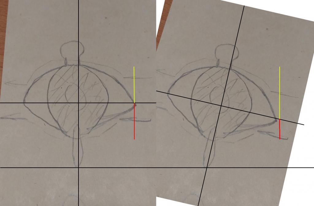

Номер сообщения:#10  Непрочитанное сообщениеДобавлено: Пт янв 25 2019 20:13
Обтекатель "вообще" тоже не уменьшает, а увеличивает мидель (если ты в процессе не отрежешь себе ногу-другую). Но сопротивление резко уменьшатся!
Сопротивление боковин, которые лишь чуть лучше киприча (я получал что-то навскидку вроде 0.7 Cd, и это еще неплохо) таким образом получит коэфициент овала - 0.3.
Т.е. сопротивление боковому ветру уменьшится раза в два как минимум!
Вообще, надо взять мою модель. как-нибудь прилепить такие вот "крылья" и померять CdA в "онлайн-аэротрубе", как я раньше делал.
Она даст прижимную, а не подъёмную силу во время езды под наклоном к ветру.
Номер сообщения:#11  Непрочитанное сообщениеДобавлено: Пт янв 25 2019 20:22
воооооот! это будет гораздо лучше модулятороподобных заявлений.
Она даст прижимную... под наклоном к ветру.
вот я и говорю: при порыве ветра лигер нужно наклонить в сторону порыва, а тут еще и прижмет крылом... уверен, что на бок не ляжешь? у тебя есть опыт в МС Флай Симулятор?
Номер сообщения:#12  Непрочитанное сообщениеДобавлено: Пт янв 25 2019 20:28
... Чё? Там есть симулятор стримайнеров? :))
При наклоне генерируется подъёмная сила, которая уменьшает вес лигерада и его сцепление с дорогой. Как только ты теряешь сцепление управляющего колеса с дорогой, на лигераде ты НЕИЗБЕЖНО падаешь, т.к. поддерживать баланс игрой тела невозомжно (на стримлайнере в "облегающем" корпусе это актуально сугубо и трегубо).
Ну и опять, старая добрая табличка с википедии:
https://upload.wikimedia.org/wikipedia/ ... 4ilf1l.svg
Номер сообщения:#13  Непрочитанное сообщениеДобавлено: Пт янв 25 2019 20:38
откель инфа? кем она генерируется?
это при прямом повороте (без наклона) проекция ЦТ к дороге стремится уйти наружу поворота и для этого вело и моцыки наконяются.
согласен что при прямолинейном движении и наклоне к ветру ЦТ будет уходить "к ветру", но подьемная сила...
скажите, а если я поверну лигерад набок, он взлетит?
