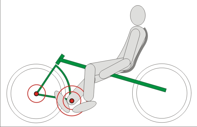

Пришла идея на тему "а что, если". Переднеприводная конструкция, однако педальный узел под рамой. Думаю, что реакция на управления от педалирования может быть меньше, чем у классической "Зокры 28" Одноволикова Сергея. Технически, не сложнее, чем в классическом исполнении. Что скажете?
 Заголовок сообщения: Re: Передний привод "наоборот"
Номер сообщения:#2  Непрочитанное сообщениеДобавлено: Пн дек 28 2015 12:18
Мне кажется, что реакция как раз будет больше чем на классическом "мазарчуке". По крайней мере, даже я, на "классике" спокойно управляю только ногами.
А в данной схеме без руля не уедешь.

Спасибо! Еще бы почитать об управляемости этой конструкции.
Чем можешь обосновать? Как я понимаю, реакция на рулевое зависит от направления приложения вектора силы...
Кстати, при таком расположении кареточного узла не будет "заваливаний" руля, так как центр тяжести будет снизу рулевой оси!
Давайте такую схему переднего привода как-нить назовем, чтобы было понятно, о чем речь.

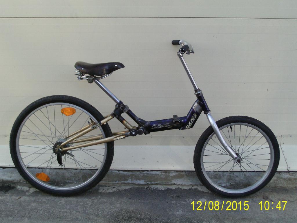

Комментарий к файлу: Велобег "Ветеран" просил привод.
Мой "велобег", который просил привод.

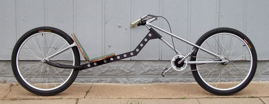

Да, интересная идея!
Похоже на то. Руляжка, правда, идёт скорее наклоном, чем поворотом колеса :). Угол рулевой, похоже, острее 45%?
Минус один и существенный: ЦТ порядочно смёщён к заднему колесу, а ведомое - переднее. Проскальзывать будет на горках - хотя, как он пишет, даже больше чем в 10% асфальтовые горки заезжал. Но при неидеальном сцеплении ситуация может измениться...
Ну и огромный он. Де-факто LWB. Если колёса поставить побольше - вообще трамвай будет.
Кстати, на кареточный узел так и проситься шарнир + аморт для передней подвески.

Похоже на то. Руляжка, правда, идёт скорее наклоном, чем поворотом колеса . Угол рулевой, похоже, острее 45%?
Угол рулевой можно увеличить пропорционально поднятию сидения выше. База, соответственно станет меньше. Примерно, как я нарисовал в первом посте, где габариты сопоставимы с "Зокра 28". Хочу для эксперимента такой привод на переднее колесо своего велика и все сомнения прояснить на практике.

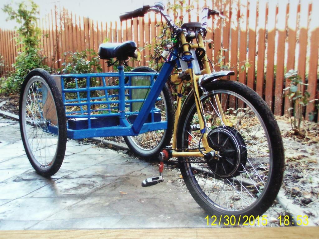

Полтавский привод на электровелосипеде Н. Ямбыха:
Добавлено через 3 минуты 11 секунд:
2013...14 г.г. Не настроена дата.
Номер сообщения:#14  Непрочитанное сообщениеДобавлено: Ср дек 30 2015 00:17
Если там электро, то педали можно вообще не крутить. Тому подтверждением отсутствие цепи на фото.
Номер сообщения:#15  Непрочитанное сообщениеДобавлено: Ср дек 30 2015 06:19

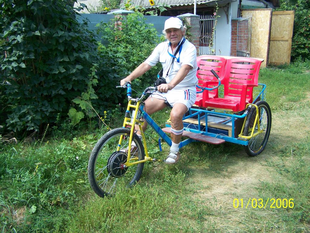

Там и шатун отсуствует. Удивительное фото. На самом деле я испытываю ножноой привод. Фотка на траве. Дальше асвальт. Впечатление-доехать можно при разраде батарей, И ТОЛЬКО. Автор чертил и делал по наитию, но просмотрел кучу моих материалов и образцов. К досаде, он выздоравливает от инсульта. А это огородний вариант. Пассажиры-жена и внук-подросток.
Этот далеко не поехал. Пробуксовка переднего колеса.
Я похвально отозвался. Первый вариант у него есть нетронутым, с одним пассажиром и багажником с загрузкой сзади.
Я в дуже очень недовольный, что при моём частом присуствии громоздился такой монстр. Зато делался с каким упованием.
Следовательно, и отношения к испытаниям были адикватны. Тем более,что я не доставал до педалей, а подседельная система не давала достаточной регулировки.
Добавлено через 13 часов 44 минуты 43 секунды:
Ещё фото:
Добавлено через 7 минут 23 секунды:
Это первый одноместный электротрайк конструкции Михайла Ямбыха из Полтавы-подмога в хоэяйстве.
Добавлено через 5 минут 4 секунды:
+такое же фото:

Откуда: Замкадье
Поблагодарили: 64 раз.
Имя: Саня
Кстати, на фото есть и цепь и шатуны... если речь о посте №16
Судя по размерам звёзд, велопривод тут несёт разве что декоративную функцию. То есть ни на что бОльшее данная схема непригодна?
