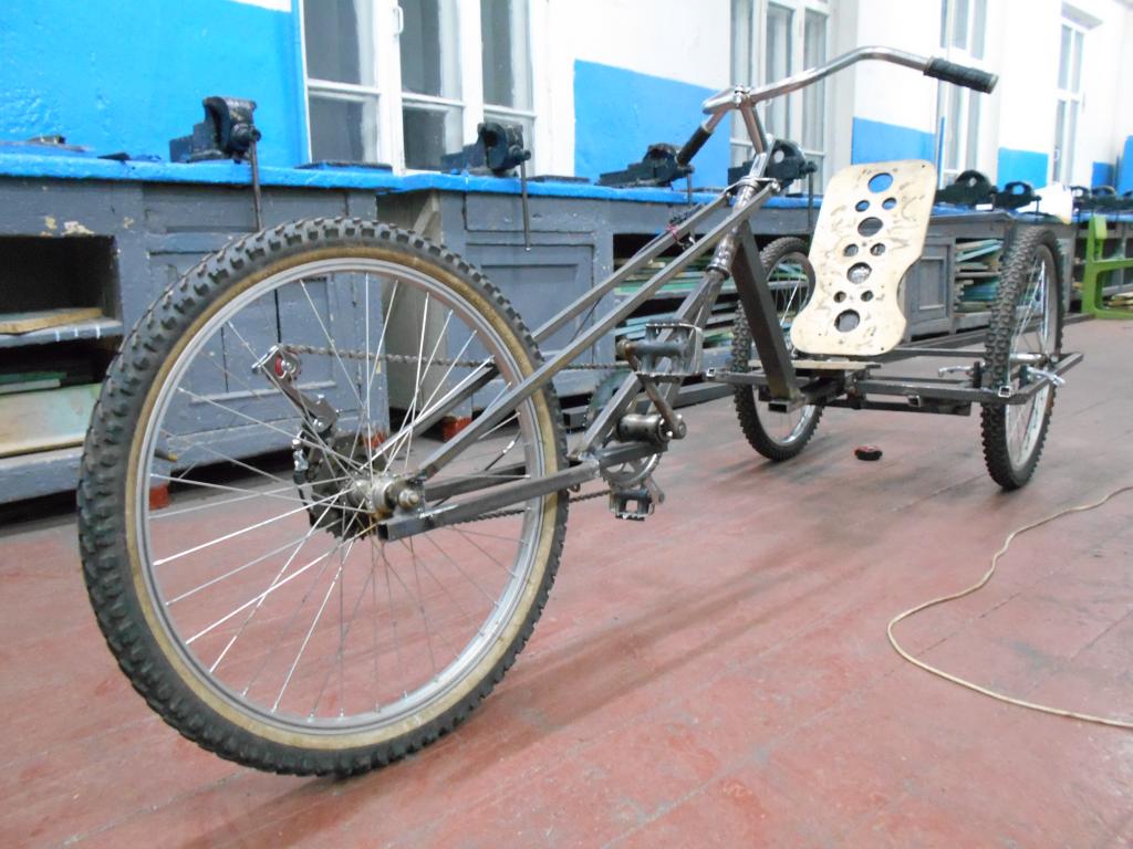

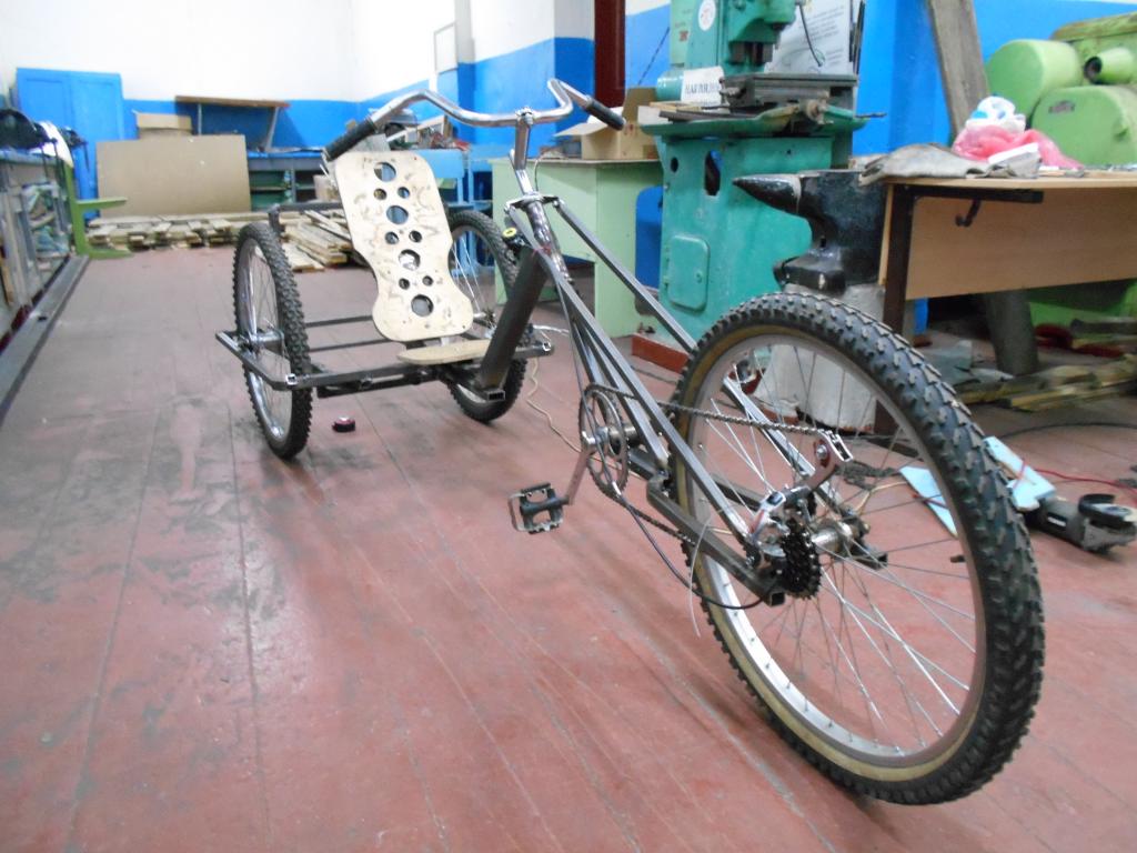

Полтавский привод на электровелосипеде Н. Ямбыха:
Добавлено через 3 минуты 11 секунд:
2013...14 г.г. Не настроена дата.

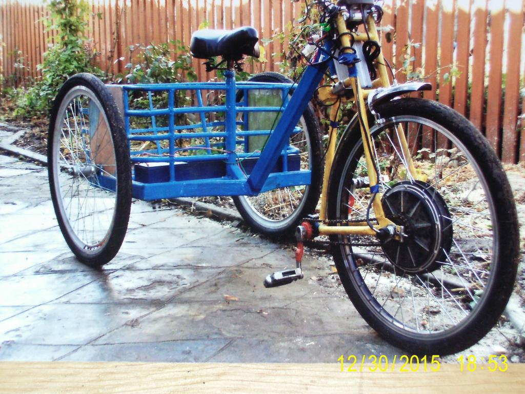

Номер сообщения:#14  Непрочитанное сообщениеДобавлено: Ср дек 30 2015 00:17
Если там электро, то педали можно вообще не крутить. Тому подтверждением отсутствие цепи на фото.
 Заголовок сообщения: Re: Передний привод "наоборот"
Номер сообщения:#15  Непрочитанное сообщениеДобавлено: Ср дек 30 2015 06:19
Там и шатун отсуствует. Удивительное фото. На самом деле я испытываю ножноой привод. Фотка на траве. Дальше асвальт. Впечатление-доехать можно при разраде батарей, И ТОЛЬКО. Автор чертил и делал по наитию, но просмотрел кучу моих материалов и образцов. К досаде, он выздоравливает от инсульта. А это огородний вариант. Пассажиры-жена и внук-подросток.
Этот далеко не поехал. Пробуксовка переднего колеса.
Я похвально отозвался. Первый вариант у него есть нетронутым, с одним пассажиром и багажником с загрузкой сзади.
Я в дуже очень недовольный, что при моём частом присуствии громоздился такой монстр. Зато делался с каким упованием.
Следовательно, и отношения к испытаниям были адикватны. Тем более,что я не доставал до педалей, а подседельная система не давала достаточной регулировки.
Добавлено через 13 часов 44 минуты 43 секунды:
Ещё фото:
Добавлено через 7 минут 23 секунды:
Это первый одноместный электротрайк конструкции Михайла Ямбыха из Полтавы-подмога в хоэяйстве.
Добавлено через 5 минут 4 секунды:
+такое же фото:
Кстати, на фото есть и цепь и шатуны... если речь о посте №16
Судя по размерам звёзд, велопривод тут несёт разве что декоративную функцию. То есть ни на что бОльшее данная схема непригодна?
