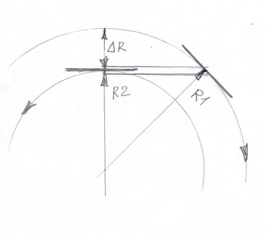

Kostilo писал(а):
1. Поворот заднего колеса на тот же угол что и переднего даёт гораздо меньший радиус поворота
Видимо геометрию в школе теперь не изучают. А жаль, ведь так просто нарисовать пару треугольников и сразу видно, что написал ерунду.
Расстояние от переднего колеса до центра круга есть РАДИУС разворота! Весь фокус именно в этом. А движение заднего(или задних) колеса(колёс) при повороте в сторону именуется занос. И траектория движения при этом абсолютно разная (вперёд-назад). Легко проверяеся на практике.

Kostilo писал(а):
Kostilo а кто спорит, только покажите 2х колесный.
То есть весь фокус в том, чтобы известным словам придать ранее неизвестные значения. Оригинально.
Картинку можно нарисовать? Чтобы при одинаковых углах поворота рулевого колеса радиусы поворота вперед и назад были разные.
Вот именно.
Вот именно.
R1 - радиус поворота с передним управляемым колесом.
R2 - радиус поворота с задним управляемым колесом.
Разница между радиусами и есть та самая величина заноса которая убивает заднеуправляемый транспорт после первой же поездки по дорое коллективного пользования. Причём по любой, хоть по городской улице, хоть по гоночному треку. На таких аппаратах ездить можно тольо в одиночку :(
Даже если пользоваться придуманными вами терминами, в обоих случаях присутствуют оба радиуса. Радиусом поворота обычно называют больший. То есть если у вас радиус поворота 3 метра, то вы можете развернуться на дороге шириной 6 метров.
И неважно, где там занос, если оно едет направо - то оно переднеуправляемое, если налево - то заднеуправляемое. Колея совпадает, значит необходимая ширина дороги - одинаковая, значит и радиус поворота одинаковый, что и требовалось доказать.
Красиво сказано, не понятно только какое это имеет отношение к моей мысли:
 Заголовок сообщения: Re: разница в управляемости передене- и заднеуправляемого лигерадов
Номер сообщения:#49  Непрочитанное сообщениеДобавлено: Чт мар 06 2014 17:49
Не знаю, я эту мысль вообще не понял, поэтому и не обсуждал. Вы видимо забыли, что наш разговор имеет отношение к другой вашей мысли:
Kostilo писал(а):
1. Поворот заднего колеса на тот же угол что и переднего даёт гораздо меньший радиус поворота, а так как повороты для всех одинаковы значит нужен меньший угол-меньшая длина рычагов и меньше движение руками.
Ваш рисунок противоречит этой мысли: при одинаковых углах поворота колеса получаются одинаковые радиусы поворота.

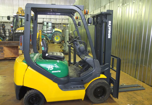

А смысл? Заднеуправляемые конструкции очень плохо реагируют на рулежку на скорости. Знаю, о чем говорю - работаю на заднеуправляемом погрузчике. При повороте задняя часть заносится вбок, противоположный повороту, то есть при повороте налево надо, чтобы справа было довольно много пространства. Зато можно развернутся практически на месте. Для примера можно сказать так: если ехать на переднеуправляемой конструкции по дороге, то для разворота надо прижаться к обочине, задняя часть протянется по внутреннему радиусу поворота и после разворота транспорт окажется на противоположной полосе тоже близ обочины. А вот на заднеуправляемом надо наоборот - начинать разворот чем ближе к разделительной линии, задняя часть опишет большой полукруг на вашей полосе, после разворота вы окажетесь на потивоположной полосе снова близ разделительной линии.

flur73, ты хоть раз катал коляску с задними поворачивающимися колесами? малейшая неровность, либо поперечный наклон дороги и колесо само поворачивается.

flur73, упрямый ты Фома! ты подходишь с обратной стороны. тебе говорят о том, что колесо будет стремиться вывернуться, от этого оно будет влиять на руль, и ты будешь не ехать с удовольствием, а бороться с этой вертлявостью.
проверить легко - собери макет из колес от детской машинки, прокати по асфальту рукой и посмотри как сильно дергается колесо.

flur73, какая разница, траектория колес практически одинакова, что у 4, что у 2 колес.И там, и там при повороте задняя часть будет заносится в сторону, противоположную повороту, и если ты на заднеуправляемом велосипеде/лигераде едешь рядм с бордюром, и надо повернуть налево, то бордюр твой! Да и 4-х колесный погрузчик постабильнее будет, чем 2-х колесный, и если на скорости управляемость атас на 4-х колесном, то представляю, что будет на двух колесах.

Расстояние между осями погрузчика и велосипеда практически идентична:
