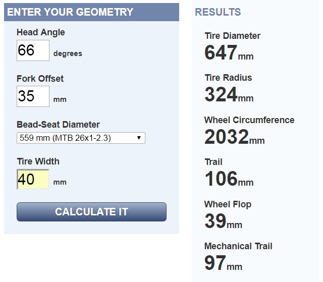

Если у вас самодельные и/или модернизированные вилки, то ваши 66 градусов дадут хорошую управляемость. Но если велоконструкторы, как и катальцы вроде меня, предпочитают готовые/заводские вилки, то тут все, приехали... Оффсет на них ~35~55 мм... Что будет с управляемостью при 66 градусах и на заводской вилке? Она будет от просто плохой, до ужасной и опасной! Поэтому, конструируя лигерад на стандартной вилке, можно изменять только угол рулевой и то в пределах пары градусов от классических 71, причем я угол в 67 градусов на заводских вилках назвал бы критическим, а при дальнейшем уменьшении - это уже постоянная ловля велотехники и борьба с ней.
Ну не могу я представить зачем хорошую вилку пилить/резать/варить для увеличения оффсета ради того, чтобы с углом в 66 градусов добиться хорошей управляемости! Зачем такие сложности?
В заключительный раз даю вам пояснения об углах и с чем я столкнулся на практике. Надеюсь, в дальнейшем вы не станете дискредитировать себя, навязываю углы в 66 градусов (пусть теперь даже с оффсетом больше 60, хотя по правде говоря, иногда и 80мм оффсета мало может быть)

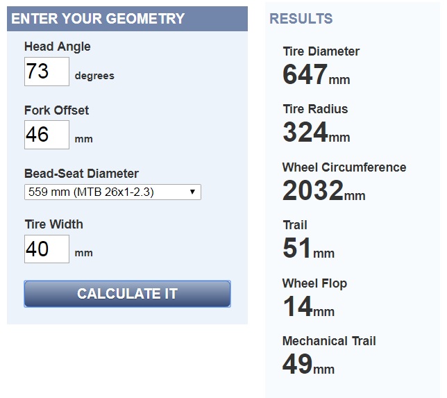

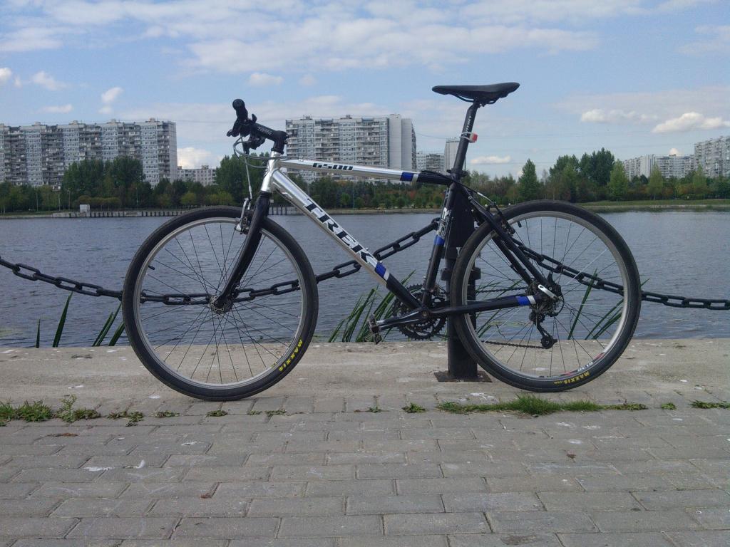

Теперь пример с бОльшими углами от классического в 71гр:
Мой самосборный байк на мтб раме под 80мм амовилку, но с жесткой 395мм вилкой.
Угол рулевой 73 градуса
Управляемость для байка - потрясающая! Более послушного, отзывчивого, и устойчивого байка у меня не было ни до, ни после! На скорости от 0 до 70 км/ч никаких проблем с устойчивостью и следованию по курсу. При этом маневры возможны были такие, что на обычном мтб могли привести к срыву переднего колеса, но это благодаря еще и большей загрузке передка.
Минусы: угол подседельной трубы тоже "завалился" до 74,5 градусов, что положительно сказалось на езде в гору, но с потерей комфорта при дальняках по плоскачу.
P.S. даже "завал" рулевой до 74 градусов совсем не вызвал бы каких-то негативных последствий, ну быть может на оч больших скоростях...
А вот чисто заводской мой нынешний байк с углом 71,5 градус (даже чуть больше классического):
Сейчас это мой основной байк "для всего": и по асфальту ломануть на скорость, и по полям и лесным тропам, и небольшой однодневный туризм. Управляемость очень сбалансирована и спокойна. Иногда не хватает той приятной остроты, как у байка выше по тексту, но всего в меру.

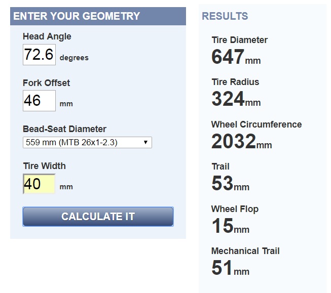

А вот Ангара на той же вилке, что первый байк.
Угол рулевой в статике: ~74.3 (погрешность измерения есть небольшая)
Угол рулевой со мной при сэеге амортизатора 30%: ~72.6градуса
При загрузке без регулировки аморта угол стремиться к классическиму 71 градусу
Тут отчет про управляемость

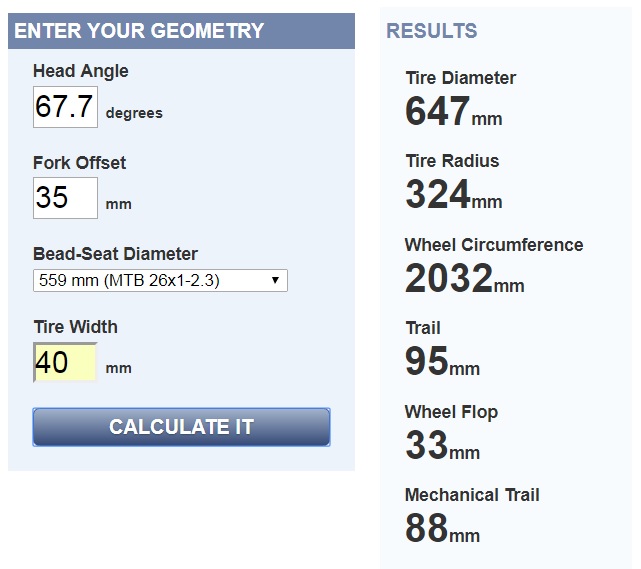

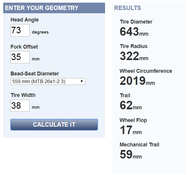

Если все таки проанализировать данные калькулятора, то станет понятен секрет, почему мне понравилась управляемость на столь разной велотехнике. Трейл 50-60мм, флоп 14-18мм.
А вот противоположный пример:
Ангара с вилкой 450мм.
Угол рулевой в статике: ~69,5 (погрешность измерения есть небольшая)
Угол рулевой со мной при сэеге амортизатора 30%: ~67,5град
Угол рулевой со мной и багажом без настройки амортизатора (сег 70-75%): ~65-66град
отчет про управляемость тут, особенно обратите внимание на проблемы, с которыми я столкнулся.
Причину ухудшения управляемости подсказывает опять калькулятор. Трейл дорос до 100мм, а при особой нагрузке и еще меньшем угле трейл стремился к 120мм, флоп также вырос в разы.

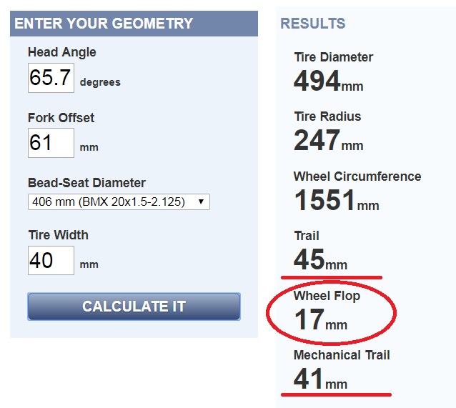

Mazur4ak, у вас на Чоппере трейл был как раз ~45-50мм и флоп ~ 17мм,
поэтому и управляемость была хорошей. Но вы этого добились самостоятельно переделав вилку. Без этого ваш совет будет идти не на пользу, а во вред.
Схожие параметры я получал следуя иным путем - увеличивая угол рулевой (смотрите картинки калькулятора), при этом теоритически с натяжкой можно было бы заявить, что моя Ангара на короткой вилке даже лучше вашего Чоппера управляется, при этом более устойчива и послушна на скоростях 50-75км/ч. Но это будет лишнее и сильно субъективно. При этом я опасаюсь смело советовать увеличивать угол с 71 более 72-73 градусов, т.к. чуть другой будет оффсет у вилки и управляемость может начать страдать.
А для всех, кто строит свой лигерад, используя стандартные веловилки самый простой и правильный выход - копировать геометрию рулевой с велосипеда, на котором стояла эта вилка, т.е. 71 градус +/-1~2 градуса.
Выведите уже свои идеальные параметры и целиком их рекомендуйте смело, и наче постоянно будут спорить и не считаться с вашим опытом, т.к. вы сами даете для этого повод. А так ведь есть удачная конструкция переднего привода, называемая нами в вашу честь, а углом рулевой вечная ругань.
