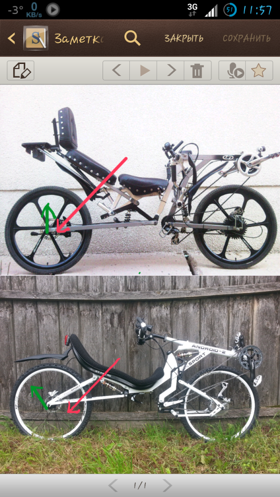

ты лично, ощущаешь раскачку от педалирования? я на Пантере этого не ощутил, а вот на Дакаре заметно.
 Заголовок сообщения: Re: Влияние ускорения на центр тяжести (ЦТ) или о "качании" подвески.
Номер сообщения:#22  Непрочитанное сообщениеДобавлено: Ср мар 16 2016 11:34
Я на первом андроиде ощущал, задняя подвеска приседала в такт педалям, а вот на втором ничего подобного!
Добавлено через 1 час 33 минуты 26 секунд:
Кстати, задумался, а почему второй андроид не раскачивается в отличии от первого? Сравнил фотки, нарисовал линии. Если предположить, что при ускорении на центр тяжести действует сила, направленая взад-вниз, возьмем примерно 45 градусов, то в чем отличие этих двух аппаратов? Оказывается, что у первого андроида вектор "опрокидывания" составляет угол 45 гр к линии движения колеса при работе подвески, а у второго - почти 90! Тем более что у первого шарнир маятника находится под цт, а у второго сверху за цт. Думаю, дело именно в этом.
Это верное наблюдение. Вообще, я бы посоветовал почитать про подвеску автомобилей - там много чего наисследовано, и многое подходит для проектирования велосипедных подвесок. Например, вот что касается проседания подвесок:
Поведение автомобиля при разгоне и торможении
Кроме центра поперечного крена, выделяют и центр продольного крена, который остаётся неподвижным в то время, как автомобиль разгоняется и тормозит. Как известно, при разгоне и торможении, особенно резком, кузов автомобиля накреняется соответственно назад или вперёд.
Здесь действуют те же самые закономерности: чем ближе продольный ЦК к ЦТ, тем меньше автомобиль «клюёт носом» при торможении и «приседает» при разгоне. Именно на этом основан принцип действия так называемой «противоклевковой геометрии» передней подвески — за счёт особого наклона осей рычагов подвески в продольной плоскости достигается достаточно высокое положение центра продольного крена, при котором он почти попадает или максимально приближается к ЦТ, и автомобиль практически не «клюёт носом» даже при очень резком торможении.

Номер сообщения:#24  Непрочитанное сообщениеДобавлено: Ср мар 16 2016 13:35
Угу, anti-dive.
C этим надо бы мне разобраться поподробнее.
Во первых, на первом андроиде он тупо выше, даже в самой лежачей конфигурации.
Во вторых, база на втором андроиде мне подлинее кажется.
В третьих, с прожатием подвески у тебя удинняется база (обрати внимание на горизонтальную часть хода подвески), так что часть энергии раскачки уходит в подталкивание лигерада вперёд, что как бе "win-win".

Читаю я это все и задаюсь вопросом - а для чего все эти ломания копий? По моему, спорим только ради чистого теоретизирования, практических выводов никто не делает и воплощать в металле тем более не собирается. А проблема то выеденного яйца не стоит...Давайте разберем, в чем суть проблемы. Из этих всех дискуссий стало ясно, что задняя подвеска велосипеда качается потому что
Езда на велосипеде не является равномерной. Мощность подаётся пиками, с максимумом, когда рычаг шатуна максимален (параллельно земле) и минимумом, когда он земле перпендикулярен.
, и чем выше центр тяжести, тем сильнее. Ну и?...Если эта раскачка очень мешает, то что мешает:
1. Ездить в контактах. Круговое педалирование минимизирует до нуля неравномерность при педалировании. Если вы принадлежите к секте почитателей топталок - ваши проблемы, я проехал много тысяч км в топталках и еще больше - в контактах. Без контактных туфель на лигерад не сажусь.
2. ЦТ. У лигерадов ЦТ значительно ниже, чем у горных велосипедов. Если совсем не хотите ощущать раскачку - лоурейсер the best!
3. Если это микроскопическое проседание подвески на лигераде кушает энергию и мешает устанавливать спортивные достижения - какие проблемы, ездим на жестком лигераде без подвески, нет подвески - нет качания - нет проблем...
4. Если же реалии российских дорог все таки требуют наличие подвески - стопийсят раз писал, 21-ый век на дворе - есть же воздушные или пружинные амортизаторы с блокировкой, едем по асфальту, ускоряемся, рычажок повернули - раскачки нету. Началась плохая дорога - рычажок в другую сторону и едем себе с комфортом, на фоне глобальных гуляний маятника на колдобинах на раскачку можно не обращать внимания. Кстати, в заблокированом состоянии воздушный амортизатор не эквивалентен куску металла с двумя дырками, на пару мм он ходит и мелкие неровности дороги сглаживает неплохо.
Как видим, все решаемо, лично я катаюсь и радуюсь жизни, у меня ничего не раскачивается, и в горку лигерад прет, и максималка впечатляющая, несмотря на толстый вентисит ( это я про мясо вспомнил :D ) А "идеальный лигерад в вакууме" изобретать не стоит, идеального быть не может. Тот же Ринцлер - выигрывает в поворотливости и преодолевании бордюров, но проигрывает той же "Пантере" в аеродинамике и возможности нагрузить туеву кучу туристической клади.
