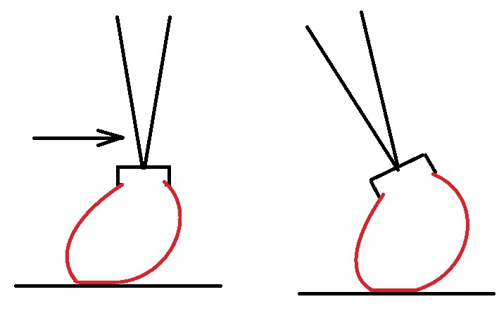

Предлагаю порассуждать о боковых силах, которые на двух колёсах нивелируются наклоном, а на трёх-четырёх прекращаются в осевые нагрузки и добавляющие поперечные силы трения у покрышек. Думаю, что собака порылась таки в этом.
Тут придётся долго рассуждать, слишком много переменных.
Это только когда одновременно с наклоном велосипеда наклоняется и подстилающая поверхность, причем точно на такой же угол. Такое даже на треке бывает только при строго определённой скорости. В остальных случаях боковые силы никуда не деваются, просто они действуют только на покрышку.
В этом случае вполне возможно, что деформация покрышки будет даже меньше, чем на двухколеснике из-за меньшей нагрузки на колесо. А может быть и наоборот.
В каком случае покрышка сильнее деформируется? Тут можно спорить до бесконечности.
