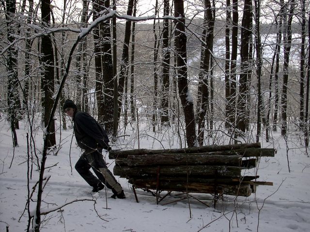

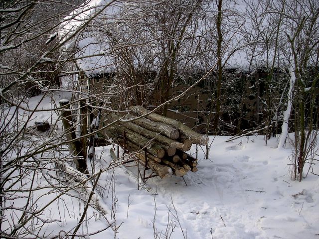

Вообще у саней огромный потенциал. Я сегодня около 300-т кг дров привёз за один раз. Недалеко правда, где-то с пол километра, но тем не менее, чтобы увезти такой вес на колёсах нужен хороший и ровный асфальт, а тут по лесу... Так что нужно только придумать эффективный привод.
