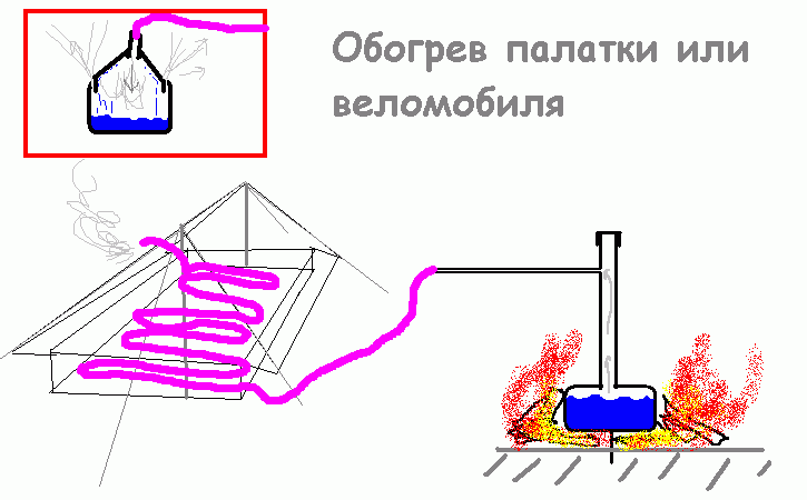

Попробовал ездить зимой и, в общем-то, мне понравилось. Пока едешь то почти не холодно. Главное иметь проходимую машину, хорошую одежду и горячий чай в термосе. Самая большая, на мой взгляд, проблема это ночлег в палатке.
Всё, что я нашёл об отоплении палаток это даже не палатка вроде чукотской юрты, в которой можно развести костёр. Предлагают специальную металлическую печь, которая ставится снаружи и подаёт нагретый воздух через рукав. Там ещё нужны искроулавливатели…Короче сложно, и главное – тяжело – 30 кг комплект для одной палатки.
Я думал об этом и вот додумался до следующего:
Снаружи разжигаем костёр, палатку нужно накрывать чем-то вроде стеклоткани (можно и стеклотканью), чтобы предохранить от искр.
Когда костор разгорается, в него помещаем спецтальный котёл. Котёл представляет собой металлическую ёмкость объёмом 4 литра, с длинной трубой-горловиной вверху и штырём внизу. В верхушке горловины герметично закрывающаяся пробка и выходящая металлическая трубка толщиной 6-7 мм и длинной около метра. К этой трубка присоединяется пластиковая термостойкая трубка длинной метров 5, которая укладывается под спальные мешки внутри палатки, её конец выводиться наружу.
Принцип действия такой: Когда костёр разгорелся, опускаем в него, держа за горловину, наполненный водой и герметично закрытый крышкой. Единственный выход для пара – металлическая трубка. Штыри внизу нужен для надёжного закрепления котла в вертикальном положении. Котёл засыпается углями и новыми дровами. Когда вода закипает, разогретый пар начинает выходить по трубке. Так её часть, которая идёт на улице, должна быть утеплена пенополиэтиленом (температура плавления боле 200 градусов). Так как температура не очень высокая – нет опасности пожара, как при использовании горячего воздуха. Кроме того, можно от одного котла греть не одну палатку и даже уложить теплообменную трубку внутри корпуса веломобиля.
Воду в котёл нужно периодически доливать. Для этого и нужна длинная горловина. Снимаем крышку и через воронку наливаем воду. Прилагаю рисунок. Отработанный пар можно собирать и получать питьевую воду, если ввести конец трубки во второе устройство (тоже на рисунке)
У кого какие идеи на этот счёт? Давайте не будем рассуждать о том, что «ну его нафиг такие походы», меня интересует только практическая сторона.

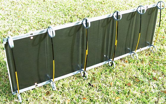

печка для обогрева палатки 150 доларов за бренд или 1000 руб. за метал плюс самостоятельное изготовление но это гимор лучше купить конвекционную палатка тоже шьется или покупается в экспедиции дров нужно одно два палена на ночь. палатка на 4 человека обогревается так что можно чуть ли не в майке жить, при температуре - 20-25. Сейчас из новинок палатка по типу юрты устанавливается за 10-15 минут теплая пипец весит правда поболее чем обычная но в ней есть
плюсы
1. 4-5 человек без проблем
2. Температура в палатке около 18-20 градусов печь конвекционная весит все достаточно много
минусы
1. весит все достаточно много 5 кг в демисезонном и 10 в супер утепленном носится одним человеком.
2. достаточно громоздкая при перевозке но реально самое маленькое то что я видел для зимних походов.
И еще газ не катит :) и обычные палатки тож. И вообще для каких температур нужно потому как если до -18 -20 то это спальники специализированные есть не будет ли проще? Надувной коврик уже давно не используется :) ну если только туристами матрасниками на которые ходят на полдня в лес. То что ты хочешь обогревать паром не пройдет ну ежили конечно ты не собираешся возить собой емкоть для выпаривания на литров эдак 25 потом 50% тепла у тебя уйдет в землю и воздух в палатке не прогреет можно еще как вариант инфракрасные обогреватели на газу но тоже все это хрень если на 2-4 дня ихмо топор и дрова.
Комментарий к файлу: В место пенки места занимает меньше :) однако

у меня идея вот такая -
нужно конец этой трубки, которая выходит из полатки вернуть в бак- и будет равномерное нагревание и обновление воды .....
2- возможно, закопать неглубоко этот "шланг" (именно шланг- чтоб можно было скрутить и не париться)
опа! идея! можно сделать специальный "матрас" - с водой внутри и уже на нём спать! о как! - матрас должен быть не высоким...2-4 см всего....
