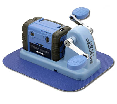

"Езда на велосипеде была и остается одним из самых экологичных способов попасть из одного места в другое. Американский изобретатель Деко Гудман разработал «Commuter Cyclists Sustainable Energy Source» — устройство, которое запасает энергию, высвобождающуюся при велосипедной езде. Генератор Гудмана состоит из нескольких элементов, которые прикрепляются к разным частям велосипеда. Например, на спицы колеса крепятся магниты и катушки медной проволоки, а в крепление сиденья вставляется колонка пьезоэлектрических элементов.
В задней части рамы велосипеда устанавливается аккумуляторный отсек, в котором запасается электроэнергия с помощью которой можно питать фонарик, маленький магнитофон или подзаряжать сотовый — возможности безграничны. Система аккумулирует энергию, высвобождающуюся при торможении, кручении педалей, съезде с горки вниз и даже от тряски на дорожных буграх."
А вобще сия схемка была пропечатана в одном из наших совковых журналов еще в годах 80-х.
Не буду щас говорить о фонарях на воде и других замечательных изысках если у вас серьезные намеринья сами найдете.
А Алексею с его народным надо вобще переходить на электротрансмисию. Кстати китайцы как всегда быстро и качественно отвечают на запросы потребителей...
Комментарий к файлу: 120$ 24 вольта 20 минут зарядки до 98%
