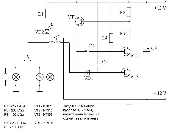

Так вот, докладываю! Если покупать диоды в готовых фонариках, об-но брать БЕЗ РЕЖИМА МОРГАНИЯ. У них будут к леду только по резистору. Их потом легко подогнать по питанию. А вот суперсхемка для поворотников на "моргающем" диоде и герконе(те, что в велокомпьютерах и охранках используются). На геркон намотано 15 виткрв проволоки... Пишут, что работает даже при понижении напруги до 6вольт.
Комментарий к файлу: модификация...
Комментарий к файлу: посложнее...

\А вот суперсхемка для поворотников на "моргающем" диоде и герконе(те, что в велокомпьютерах и охранках используются). На геркон намотано 15 виткрв проволоки... Пишут, что работает даже при понижении напруги до 6вольт.
А где описание этой схемы? Хотелось бы почитать оригинал.

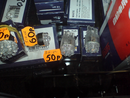

Я уже писал, что сомневаюсь в эффективности свечения мигающих диодов и синхронности их мигания. Сегодня глянул в магазине и действительно есть автомобильные лампочки на светодиодах на 12В. Судя по всему довольно яркие (завтра куплю на посмотреть :wink: )
Так стоит ли после этого самостоятельно собирать в кучу и паять диоды?..
Идея реле на герконе и мигающем светодиоде проста до гениальности :clap: Пойду у супруги на работе оторву от сигнализации :mrgreen:

Да, лампы выглядят классно и недорогие. Но только на счёт схемы я не понял принципа, зачем там мигающий светодиод, и как он управляет всей схемой? Это же не транзистор, чтобы включать и выключать... Или у него сопротивление при мигании меняется и на этом основан принцип действия схемы?

Диод работает как прерыватель в электрической цепи с катушкой, что намотана на герконовом реле: диод, включаясь замыкает цепь и пропускает электрический ток через катушку (контур). В катушке образуется магнитное поле, которое "замыкает" (на самом деле все сложнее , но результат тот же) контакты герконового реле. Реле же в свою очередь замыкает контакты поворотов. Не знаю даже на какой ток расчитаны контакты реле, но думаю, что светодиодные лампочки поворотов должно выдержать...

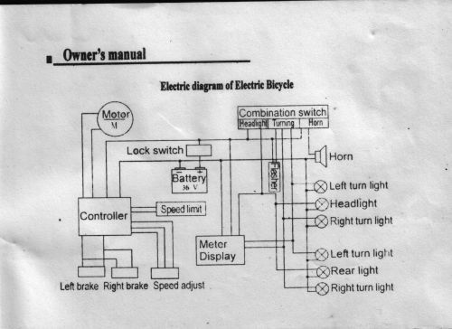

А это принципиальная схема электровелика. Можно продумывать куда солнечные батареи подключать...

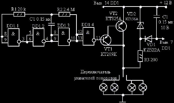

Вот ещё одна схемка реле. Теперь можно из всего вышепредложенного выбрать наиболее оптимальную схему и определяться с остальным. :)

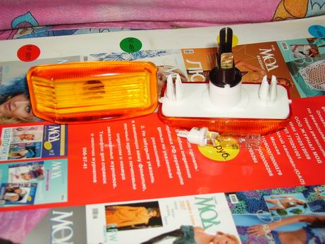

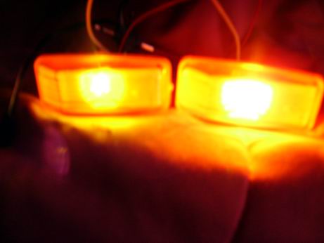

Купил пару автомобильных повторителей. В них стоят бесцокольные лампочки 12 В 5 Вт (рис.2), подкупил для экспериментов светодиод с таким же разъёмом. Как видно из фото 1, лампочка горит раза в полтора ярче, к тому же светодиод светит голубоватым светом, что в сочетании с оранжевым фонарём даёт зеленоватый оттенок. При напряжении 13 в светодиод пропускает ток 22 мА, т.е. потребляемая мощность около 0,3 Вт. Вывод: для использования лампочек в фонарях ВМ надо обязательно иметь аккумулятор, динамку такая лампочка просадит (при подключении её к китайскому адаптеру напряжение "подсело" с 13 до 6,3 В) либо использовать светодиоды. Недостаточную их яркость можно компенсировать: 1) использованием белого фонаря (пусть себе светит голубым); 2) включением в повторитель ещё пары таких светодиодов. Если закреплять повторитель не штатными защёлками, а на клею, то защёлки можно отрезать, на их месте просверлить отверстия и вставить туда ещё пару светодиодов (один я купил за 12 р). Вместо громоздких патронов можно припаять к выводам проводки, которые запитать от штатного патрона, главное- не перепутать полярность. Такой фонарь будет светить раза в два ярче, чем с лампой, будет более "наполнен" светом и потребляемая мощность его не превысит 0,9 Вт (вместо штатных 5). Кроме того, отпадает необходимость использовать в реле мощные, а значит, дорогие транзисторы.
Комментарий к файлу: Слева светодиод, справа- лампочка.
Комментарий к файлу: Повторители, светодиод и лампочка.
