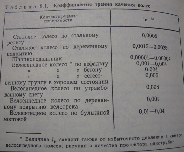

Интересно, а при каких условиях задавался этот средний коэффициент сопротивления качению (я имею в виду асфальт или грунт и на сколько хороший, и какие покрышки, на сколько накачаны)? Просто интерсно, на сколько у сликов сопротивление меньше чем у полусликов и у шипастых?
Вот табличка из умной книжки по теории гоночного велосипеда. Там еще очень много умного :D

Вернусь к своей теме. Оказывается я тогда допустил ошибку и сам теперь о ней задумался. Моя таблица не правильная. Модель с колесом 1,2 метра должна показать себя очень хорошо: прирост скорости составит около 10 км/час (50 против 40-ка км/час), причем на негруженном веломобиле. Это всё очень важно...
Еще обратил внимание на картинку из книги, которая в предыдущем сообщении... стальное колесо по стальному рельсу - 5 десятитысячных, а велосипедное колесо по асфальту от 1 тысячной... Зачем тогда железные дороги, если коэффициент велосипедного колеса хуже всего в 2 раза?..
У них нагрузка немножко отличается :). Кроме того, сноска под звездочкой внизу таблицы вносит большие сомнения насчет велосипедного колеса.
И еще, насчет этого :
Юрий писал(а):
Как известно, ... увеличение диаметра в 2 раза уменьшит показатель сопротивление качению в 2 раза.
можно поподробнее, откуда получена такая прямая зависимость?

Это общеизвестная формула рассчета силы трения качения. Трение качения обратно пропорционально диаметру колеса.

Вообще-то вопрос был не о том, насколько известна эта формула, а об источнике информации. Пришлось искать самому :( . Путаницу внесло загадочное выражение "показатель сопротивление качению" Я подумал что это коэффициент трения. А если это сила трения качения то понятно. Формула имеет вид P=k*N/R, где Р- сила трения, N- реакция опоры, к- коэффициент трения, R- радиус колеса.
Это сферический конь в вакууме. Формула получена чисто из геометрии и пользы от нее в реальной жизни никакой, так как коэффициент трения неизвестен и зависит от множества факторов. В частности, при увеличении диаметра колеса коэффициент трения изменится просто потому, что будет использована другая покрышка. А насколько он изменится и даже в какую сторону - заранее сказать невозможно.
Так что вывод :
совершенно верен.
Да, а разговоры на тему "при прочих равных условиях" - пустая болтовня, потому что здесь невозможно получить "прочие равные" в принципе. Даже если самому начать делать покрышки.

Я рассчитываю по другой формуле и она использывается на практике:
Fк = m x g x fк/r, где m –масса веломобиля, g – ускорение свободного падения, fк – коэффициент трения качения, r – радиус колеса
Та таблица действительно не правильная, потому что там грубая ошибка, а не потому что высчитать это всё не возможно. Но можно сделать новую таблицу и она будет правильной.
Добавлено через 6 минут 57 секунд:
Вполне возможно – пятно касания увеличится. Но моя задача не точные инженерные рассчеты, а очень приблизительные прикидки сколько из этого можно получить. Я не претендую на сверхточность.
Для этого и тему открываю (я не инженер), чтобы подтолкнуть кого-то на более серьезные рассчеты. Не для того, чтобы осведомить кого-то о существовании отдельной формулы для рассчета силы трения качения и не для того, чтобы выслушать о сферических конях и царь-танках.
О том, что внёс путаницу очень сожалею, это моя ошибка.

Да не в таблице грубая ошибка, а в идее. Бессмысленно делать даже приблизительные прикидки, если один из сомножителей в формуле неизвестен. Ясно только что при изменении диаметра коэффициент трения изменится неизвестным образом. Он может в два раза увеличиться или в пять раз уменьшиться. И какие тогда будут результаты расчетов?
А формула как раз та же самая, если внимательно посмотреть. При выводе этой общеизвестной формулы не учитывалось ни трение в подшипниках, ни упругость колеса и дороги, ни другие заранее неизвестные параметры. Точнее все это "засунули" в коэффициент трения, чтобы не усложнять картину. В результате этот коэффициент трения зависит и от давления в шине, и от толщины камеры и от натяжения спиц и т.д. и т.п.
И получилась простенькая формула для учебника физики. Для практических расчетов она нам так же полезна как теория относительности.
Для расчетов в формулах используется приведенный коэф. трения, равный отношению коэф. трения к диаметру колеса, в метрах.
Натяжение спиц ерунда, потому его можно сделать достаточным за счет упрочнения спиц и обода (увеличить массу колеса) или вообще поставить дисковое. Упругость дороги та же. Давление в шинах то же. Толщина камеры (?) та же. Всё как у "Вектора", какие проблемы?
Трение в подшипниках...?... Диаметр колеса разве повлияет? Каким образом? Разве что оно уменьшится за счет уменьшения скорости вращения колеса..

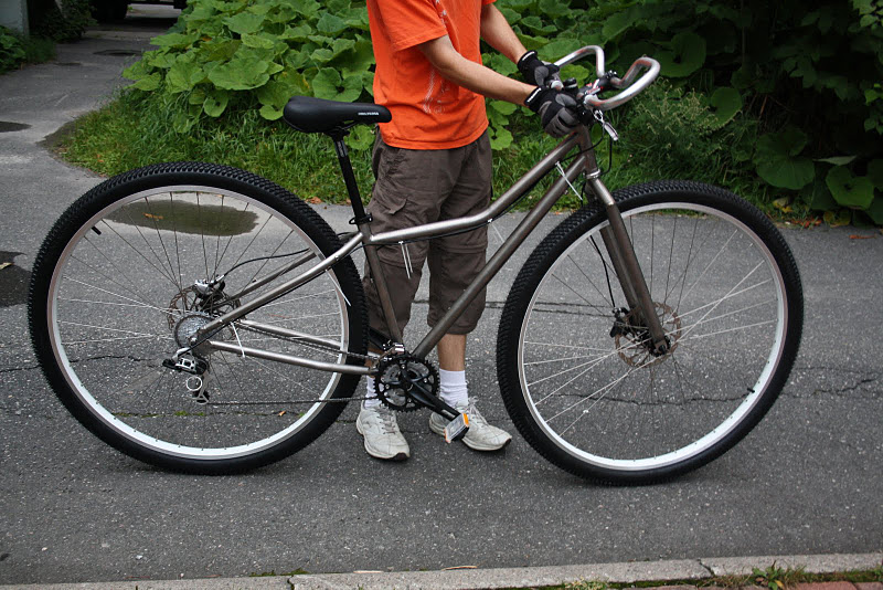

Даже если найдется такое колесо 1,2 метра,
насчет 1,2 не уверен, а 36er юзают и очень этим довольны
