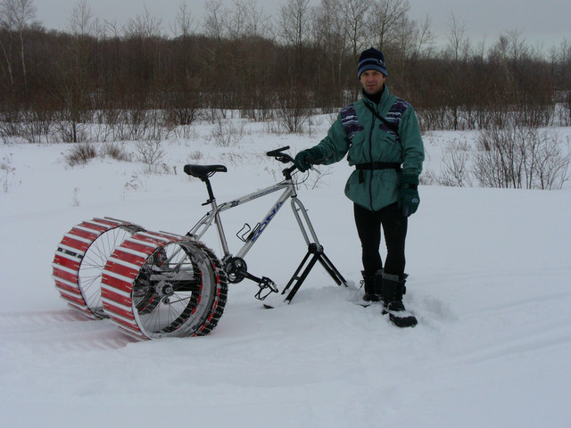

А если не гусеница, а нечто, копирующее "шаги" лыжника? Велосипедист почему тратит энергию эффективнее пешехода? Наверное потому, что ему легче преодолевать силу трения. У лыжника (имеется ввиду туриста, который ходит на толстых лесных лыжах) скорость по целине с рюкзаком примерно 2...4км/ч (тут мы не рассматриваем варианты, когда идет группа и быстро чередуют тропильщика, чтобы не уставать). Куча сил уходит на то, чтобы проторить себе дорогу, промять снег.
Сам не пробовал, но по слухам снегоступщики проваливаются меньше лыжников. Так вот мысль - конструкция должна представлять нечто с широкой "рулевой" лыжей спереди, и шагающим механизмом сзади, который будет все это дело толкать.

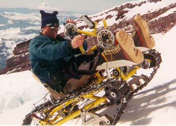

SNOWPOD
The Snowpod is a snow and ice sled designed for use by individuals with lower extremity or mobility disabilities or spinal cord injury. This arm-powered sled has a bicycle chain drive with snowmobile tracks instead of wheels, and a 49-speed 7 x 7 gearbox with independent track drives (forward and reverse). It can climb 45-degree slopes on glaciated mountains such as Mt. Hood and Mt. Rainier in the Pacific Northwest. SPEEDS: 100 horizontal feet per minute. WEIGHT: 45 pounds.

Классный трактор! Интересно, где они взяли такие гусеницы? остальное вроде бы сделать несложно.

Такая идея: а если расположить два или три колеса(16"...20") на одной колее, естественно все ведущие и подвешенные на продольном балансире , а впереди лыжу? все таки у колес будет какое-то подобие наката на твердой поверхности, и грести должны нормально.

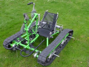

кузьмич писал(а):
Не верю, что классический ход на лыжах возможно имитировать подобным механизмом. Кто ходил, тот поймет. Отталкивание производится не просто назад, а вектор силы должен быть направлен как бы в снег под углом, а противоположная лыжа выносится ногой вперед. Это обычная техника классического хода. Проще заменить механизм ногами. И как быть с тройной колеей? А еще есть отдача из-за неправильно выбранной мази. На лыжах это можно компенсировать руками с палками или, опять же, меняя силу отталкивания и амплитуду шага, а тут ...
Вообще-то большую часть информации из этих статей следует делить на число pi, а то и на pi*pi :)
По-моему аппарат, что на фотке, к-рую приводит Демон, более жизнеспособен.
