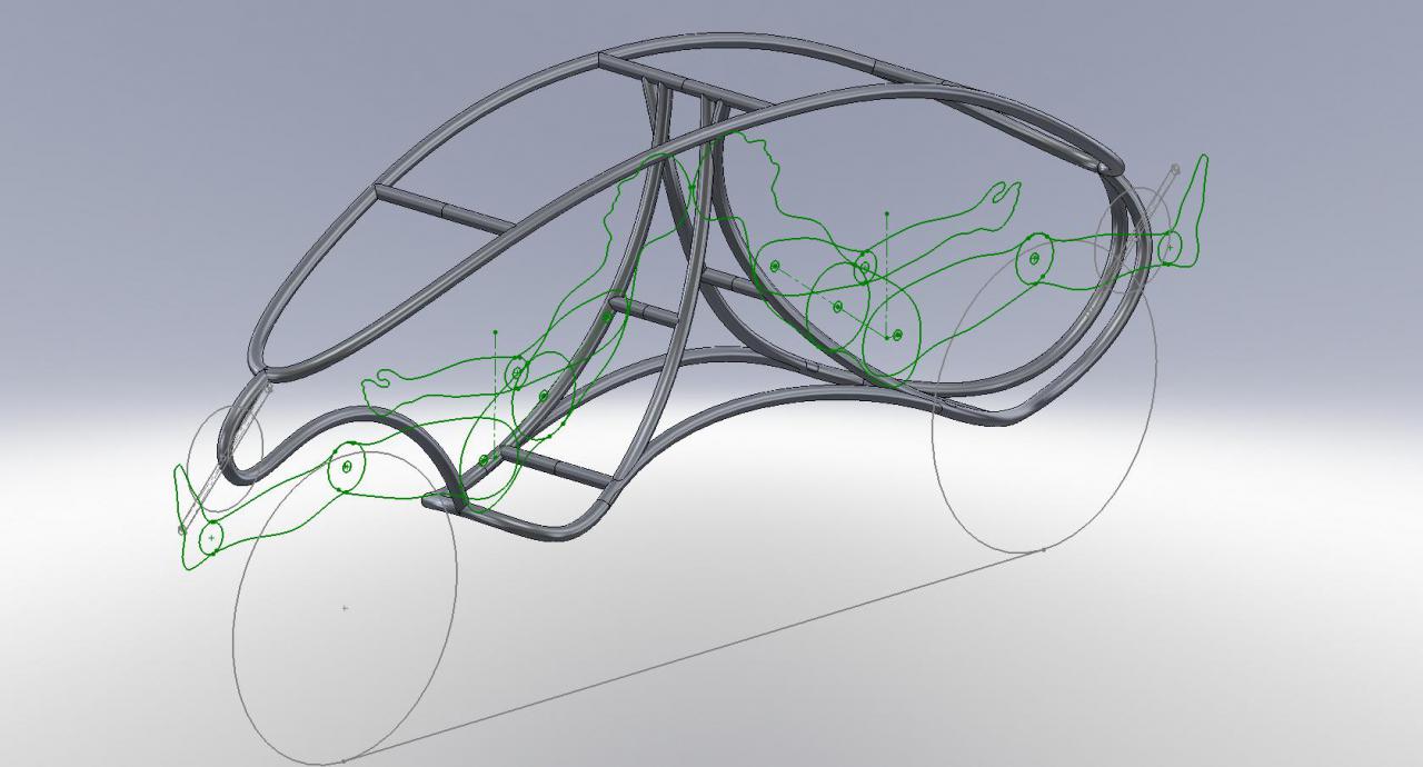

BOLT писал(а):
Нарисовал вид сбоку.
Не выдержано условие ПЛОСКИХ стёкол.
А второй вариант вообще в высоту больше чем в длину, когда я посадку на уровне 80 мм от дороги заявил!

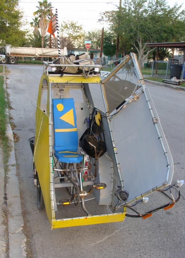

пример постройки кузовного веломобиля
:shifty: http://sports.webshots.com/album/548842 ... j?start=24

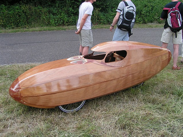

Применение фанеры (дерева) обсуждали в теме лигерад из фанеры. Вот несколько примеров оттуда с несущим кузовом.
 Заголовок сообщения: Re: В размышлениях о кузовном веломобиле...
Номер сообщения:#35  Непрочитанное сообщениеДобавлено: Пт ноя 25 2011 18:40
Сообщения: 14166
Баян. Плюс эти пиписькосигары я не считаю красивыми.

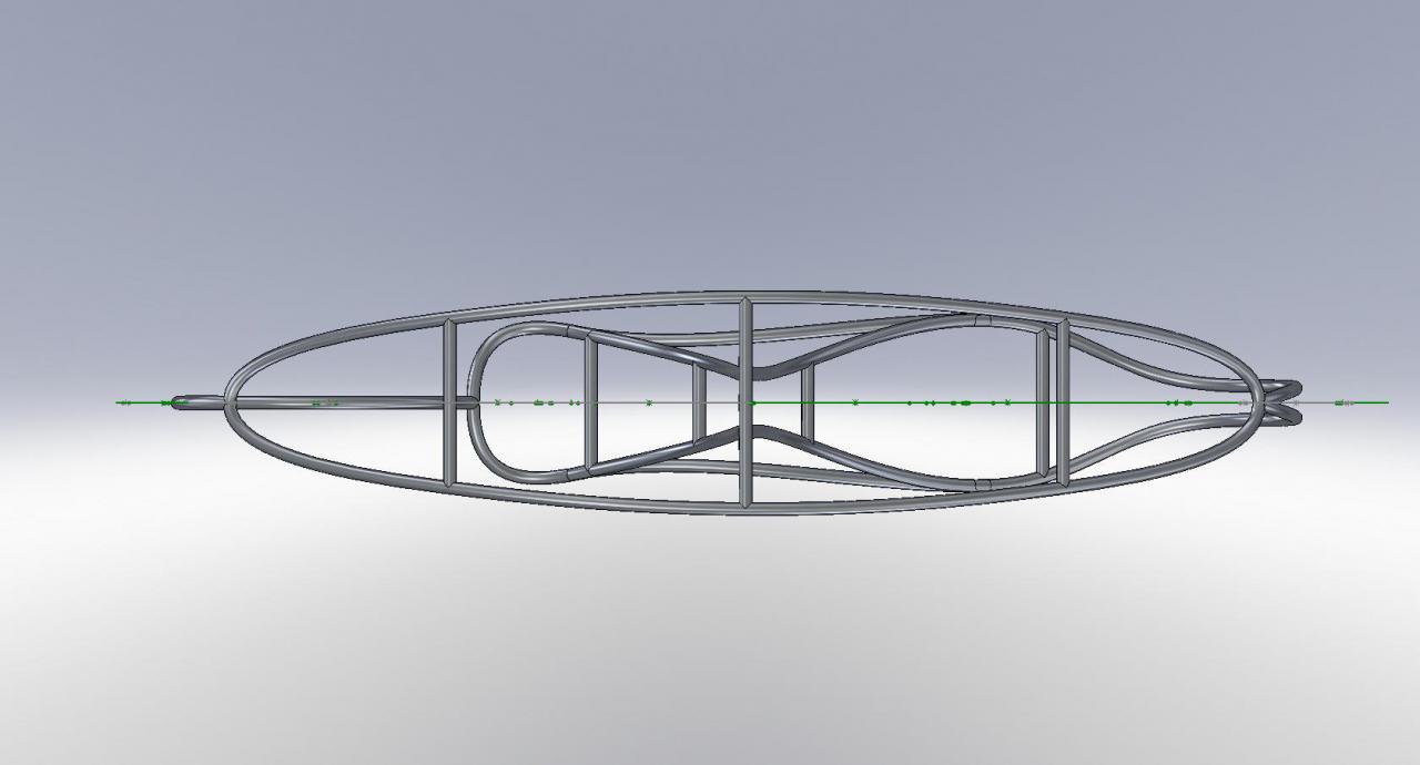

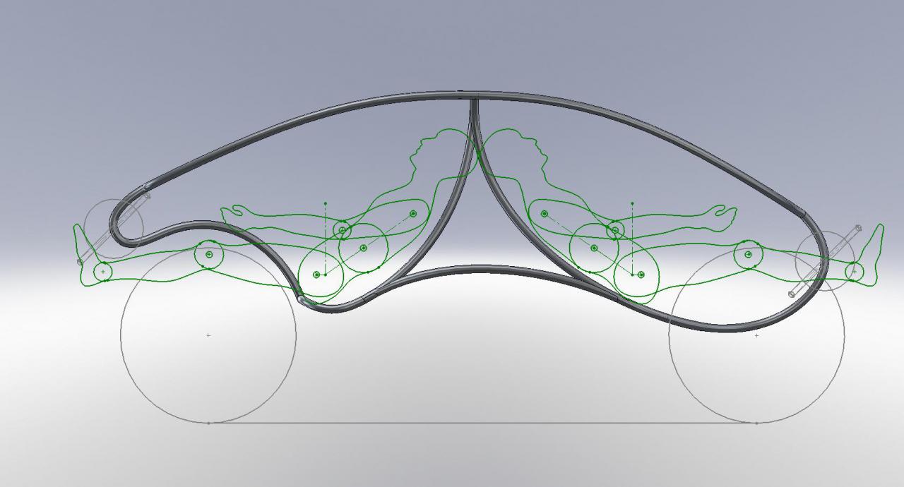

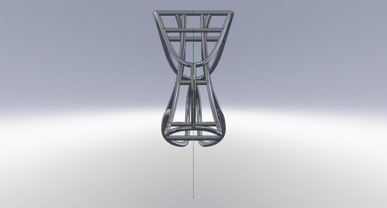

В начале создания тандема В2В были проработаны разные идеи, в том числе и кузовная, но по причине отсутствия соответствующего оборудования, решено было не выпендриваться.
