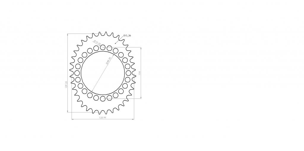

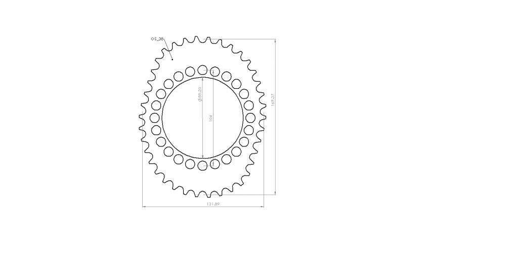

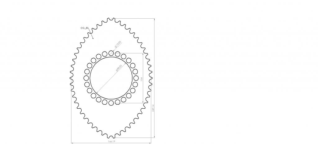

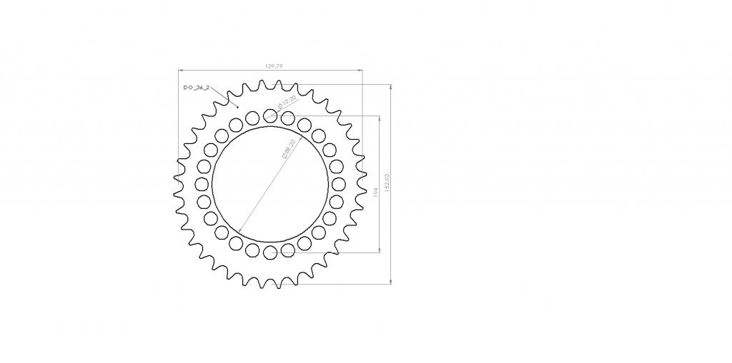

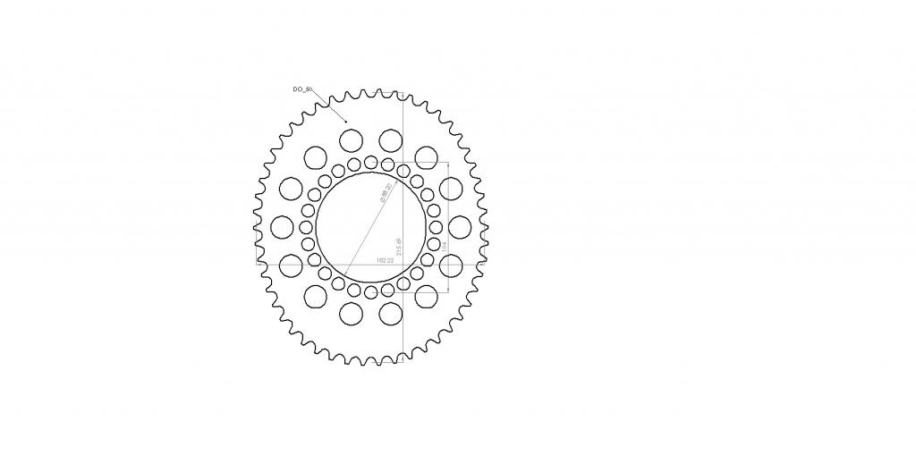

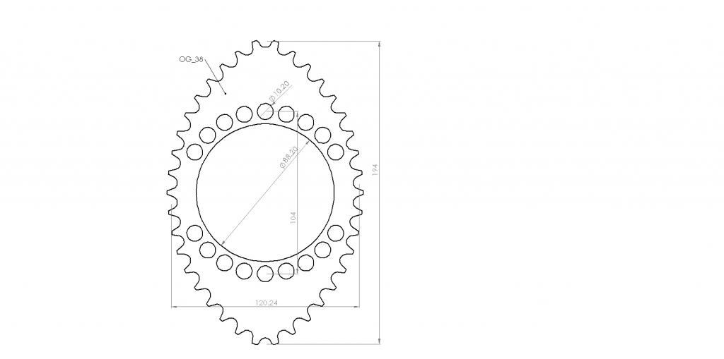

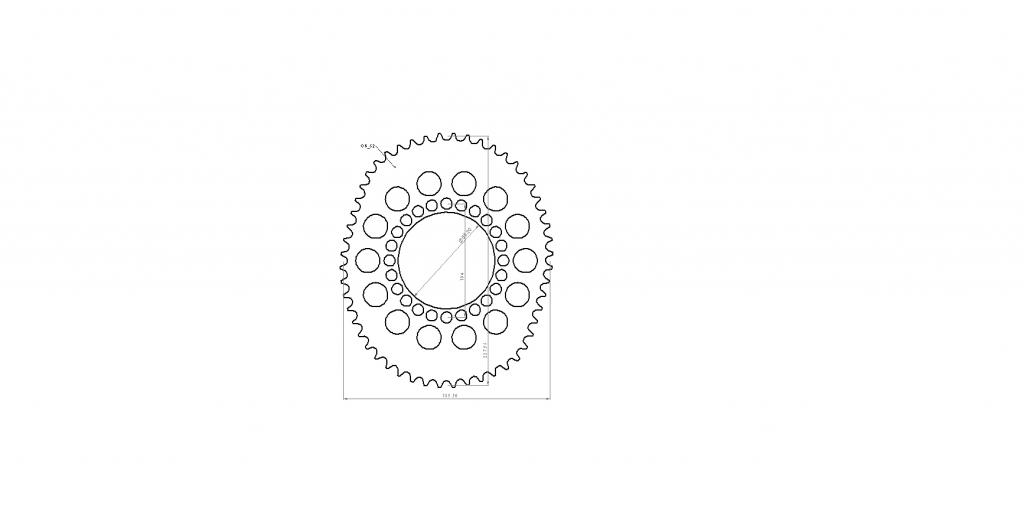

Готовы следующие модели звезд:
Комментарий к файлу: DuOval 36 овальность большая
Комментарий к файлу: DuOval 36 овальность малая
Комментарий к файлу: DuOval 50 овальность большая
Комментарий к файлу: O Symetric 38
Комментарий к файлу: O Symetric 52
Комментарий к файлу: Ogival 38
Комментарий к файлу: Ogival 50

Voolodja, я бы на 52 зуба O.Symmetric взял под 110 BCD (шоссейный компакт).
Номер сообщения:#144  СообщениеДобавлено: Пн янв 20 2014 14:19
ок, 5 болтов? какой диаметр центрального посадочного отверстия? 94мм?

Мне приглянулись варианты:
- DuOval с малой овальностью, полагаю около 12%;
- O Symetric, скорее 38 зубов.
Высылать мне будет не дешево. Поэтому предлагаю следующее. Раз Стасу ты высылаешь, то можешь образец для меня выслать Стасу одной посылкой, а он мне привезет на одесскую "сотку".
Напоминаю: BCD104, 4 болта, 88 мм.
Если вообще не получится выслать, но не страшно.

Володя, я бы все же выбрал только две — O Symetric 52Т и DuOval 50Т.

Etot kontur zakazal na probu moj tester, posmotrim sto skazet.
Teper geometrija takaja, sto cep nalezaet bez natjaga po vsemu konturu.
Budu probovat vsem delat po etim porametram.

Небыло на заводе 2мм, пришлось нарезать из 3мм.
3мм придется флексом шлифовать, поэтому эти не буду высылать, дам пока своим.
Сам поищу 2мм, узнаю по чем у нас Д16Т и нержа 2мм.
Добавлено через 14 часов 22 минуты 59 секунд:
Еще данные от мого тестера.
Говорит что Осиметрик лучше обычного овала, а Огивал будет хорош в горах.
Оказывается он на тренажере гонял на время, поэтому данные очень наглядные, жаль то не по одинаковой трассе.
