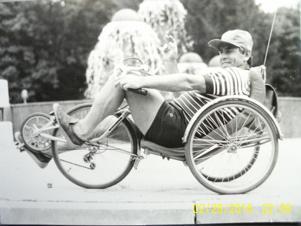

Номер сообщения:#104  Непрочитанное сообщениеДобавлено: Вс фев 28 2016 23:04
Фото 80-х. Вытянутые руки- мои руки.
Добавлено через 6 минут 40 секунд:
Угол рулевой 45*. По этой позе я сделал манекен в М1:1.
Добавлено через 15 минут 40 секунд:
На пост №115. Согласен с Денисом по всем строчкам. Только так, и не иначе, проектируем "силовой" руль. Касается всех. Посадка показана.
Пояснение: показан трайк моего сина Геннадия, который участвовал в марафоне Шяуляй -Вильнюс на 115 км и на есть на фотозаставке сайта КЭБ.
А ноги чужие? А голова чья? :)
Что же это получается хомяк лучше чем аватар в плане мощности?
Во-первых, все люди разные, одним удобнее ехать так, другим иначе. И только некоторые особо одарённые считают, что решение, найденное ими для себя, годится абсолютно для всех в равной степени.
Во-вторых, разговор тут вроде только о переднем приводе.
В-третьих, как ты за хомяк будешь хвататься при силовом педалировании?
И наконец, заметь, как псевдонаучное мракобесие постепенно проникает в сознание: сначала идея об огромных потерях мощности в спинном жире была только гипотезой одного оригинально мыслящего автора, а теперь уже некоторые принимают её за "медицинский факт", хотя она по прежнему остаётся не доказанной гипотезой. А всего-то надо было долго и много раз повторять одно и то же.
Для умников:- там изображён В. Мазурчак в возрасте 50...55 лет. Угол лежания =30*.
Тему можно закрыть, всё ясно. Меньше будет "мусора".
