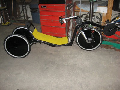

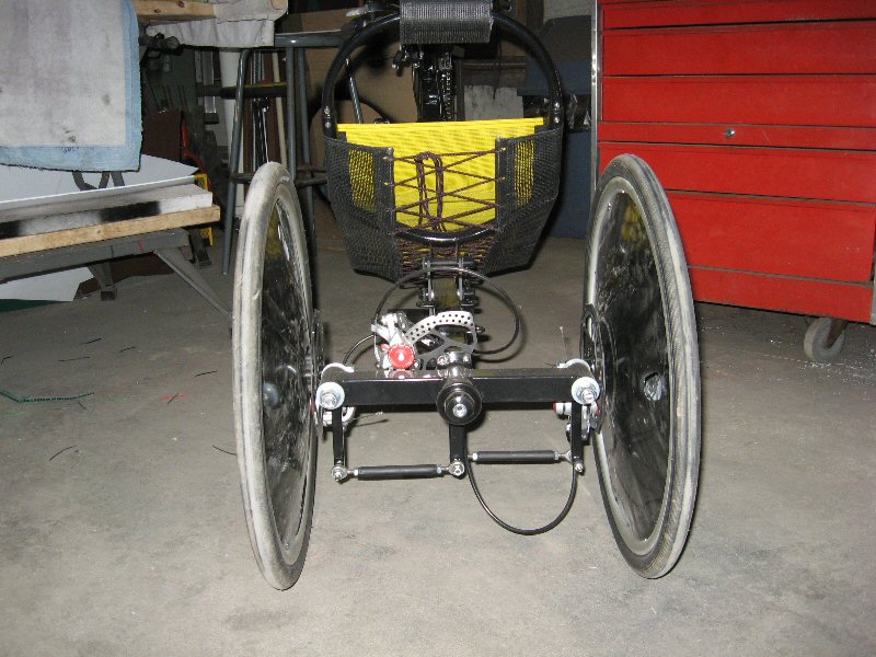

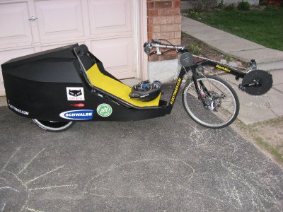

Чего все проигнорировали чемпионский наклоняющийся трайк BlackMax?! :(
Канадец Тим Хикс выиграл на нем несколько гонок в чемпионате IHPA среди трайков в 2009 г!
Я писал про него в моем обзоре Дельта трайков.
Нашел сайт его создателя. На сайте в подробностях и с фото описывается процесс создания этого аппарата:
http://fleettrikes.com/blackmax.htm#7mar09
Тут описание гонки (на английском): http://mhpva.blogspot.com/
"Канадец Тим Хикс победил (на им построенном) наклоняющемся дельта трайке в 20 круговой гонке со средней скоростью 37.7 км/ч!"
Трайк сделан с водопроводной стали. В Канаде туго с хромолевой сталью.
Схема: передний привод с неподвижной кареткой и перекосом цепи в повороте.
Тим на своем трайке (недоделанный вариант, в частности нет колпаков на спицы)

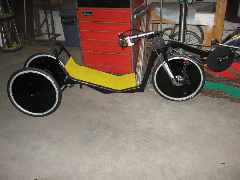

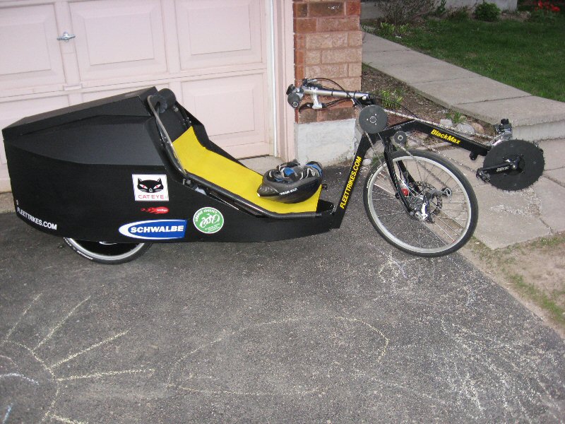

Фото аппарата в мастерской Тима:
Тим перед гонкой выкинул тормозной диск (изображенный на фото), который должен был использоваться для "фиксации" системы наклона. Он оказался лишним. Тим советует получше "затянуть" детали в системе наклона.
Без "замка" механизма наклона в повороте

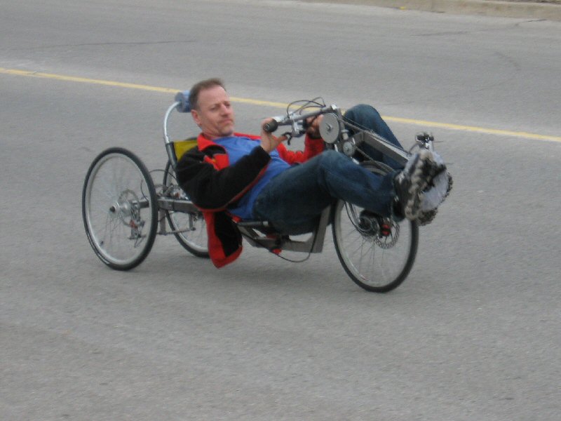

Номер сообщения:#14  Непрочитанное сообщениеДобавлено: Пт янв 29 2010 00:41
Видео с гонки про этот трайк: http://www.youtube.com/watch?v=IrKlDhFEszQ

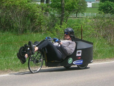

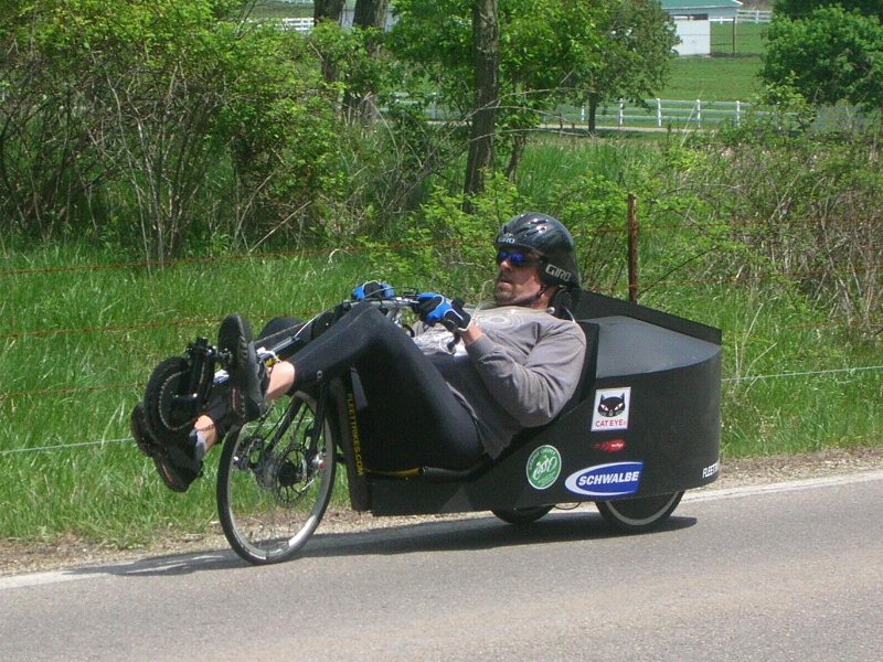

Тим Хикс во время гонки. Трайк входит в поворот с наклоном

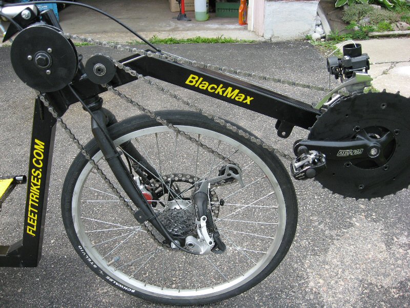

Номер сообщения:#15  Непрочитанное сообщениеДобавлено: Пт янв 29 2010 00:46

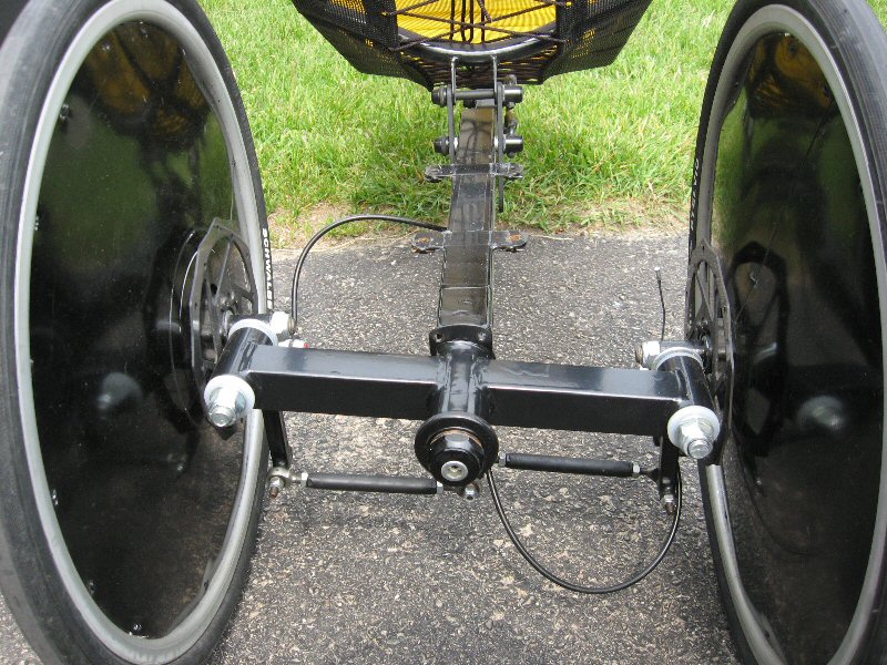

Привод крупным планом
Тим также установил задний обтекатель чтобы сделать свой быстрый трайк, еще быстрее!
