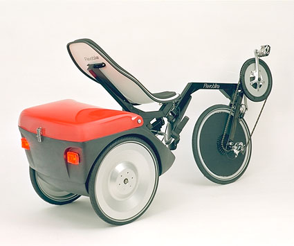

вот приглядываюсь к такой схеме
возникли пару идей и следом притопали вопросы.

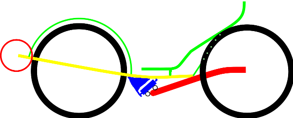

если сделать схему крепления рулевого стакана к задней тележке через сайлентблоки, для того чтобы погасить часть ударов - не скажется ли такое на надежности управления? (сразу звиняюсь за каракули)
технически можно еще добавить сайлентблоки для крепления ступиц задних консоль с возможностью регулировки развала по мере необходимости. это по идее должно тоже добавить "плюша" в подвеску. сумарно с рулевой см 2-3, что для большинства случаев достаточно. мне так кажется...

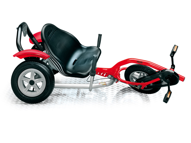

Это всё малоездящее шоу. Поэтому плюш и надёжность неактуальны.
в смысле мало? сама схема или конкретно этот образец?
здесь же схема работает, хотя и немного наоборот. но принцип тот же
Платон (с)
 Заголовок сообщения: Re: несколько вопросов про трайк
Номер сообщения:#4  Непрочитанное сообщениеДобавлено: Пн апр 04 2011 09:39
Схема.

Проект "Таракана" был создан не в последнюю очередь под впечатлением именно от этой машинки. Но Шурикен прав, то, что на твоей картинке, работает только, как аппарат для детского проката.
Как это скажется на управлении - одному богу известно. В трайке может и сработать. Хотя, считаю, что рулевая колонка должна основываться на однозначно стабильной оси.
Если зажмешь консольные оси в сайлентблоки, то даже не знаю сможешь ли ты хотя бы десяток метров проехать. Это аттракцион какой-то получается... Колеса же будут плясать, как им вздумается. От неровностей дороги, нагрузки на ось при маневрировании и торможении будут хаотически изменяться развал, соосность и параллельность.
ступицы будут фиксированы тягами и никакого расколбаса не будет. так легкий вариант полунезависимой :) подвески - все зависит от толщины резины. по идее на эти тяги можно передавать усилие от сидушки через карданчик для изменения развала при повороте и заодно получится режим обратной связи на руле при повороте. или как там это правильно называется?
(вид сзади. красные ступицы, синие сайлентблоки)
