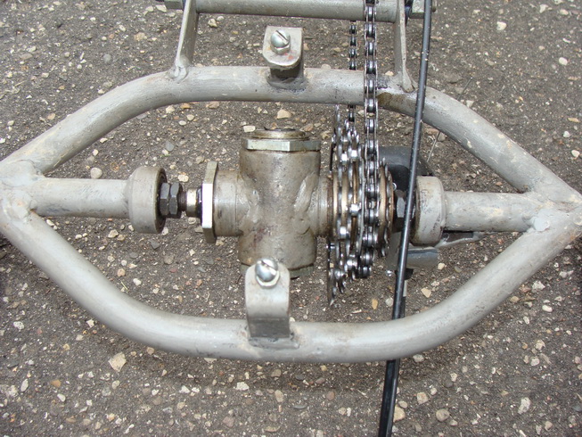

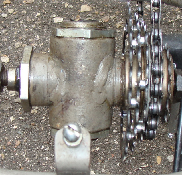

Можно применить шестерни от харьковского дифференциала от вело-моста. Если позволяют габариты то вместе с корпусом. Там конические шестерни строго 1х1 и установка под 90 градусов.
Страшненько снаружи - да. НО достаточно качественно внутри! Оси шлифованные. Зубья прямые, но фрезерованы хорошо. Угол шестерён 45 градусов. Поэтому их можно тасовать в любом порядке.

Быстро, но не дёшево, в Сокольниках палатка №15. "Веломастера". Есть под этим именем в интернете. Сколько стоит не знаю, но в качестве запчастей у них бывают иногда дифы отдельно от мостов.
Дольше и возможно дешевле, попросить кого либо из Харьковских или других Украинских коллег помочь с приобретением.
Весит в сборе наверное около 1 кг. Специальных уплотнений там нет для герметичности. Но поскольку оси и чашки шлифованные и смазанные консистентной смазкой, то дождевая вода внутрь не попадает. Если погрузить в воду целиком, то конечно протечёт со временем.
