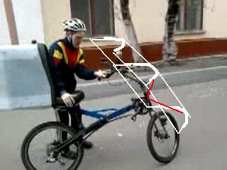

А зачем спереди ещё и лобовое стекло?
- это автор рассчитывает на скорости до 100 км/час?
- Понятно что скорее оно будет действовать как тормозной парашют, или даже парус, но никак не обтекатель. :D

За пропаганду спасибо. А вот передние обтекатели при правильном угле установки реально дают эффект. Об этом подробно рассказывается в книге "Сила человека-забытая энергия". Её Ульяновский продавал на фестивале.

На самом деле я лично не испытывал передний обтекатель отдельно, так что могу судить только по тому, что видел на роликах и читал. Говорят что эффект от него существенный, особенно если ставить не только передний, но и задний полуобтекатели.
Со временем проверим.

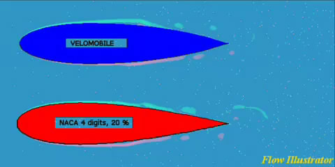

У вас слишком много домыслов. Вы рвётесь что-то доказывать не имея полного представления о предмете спора. В мире HPV по сути нет дипломированных специалистов, или вы где-то видели учебное заведение по велотехнике? Я не видел и не слышал о таких. Эта область развивается за счёт практиков-энтузиастов, которые ставят эксперименты и делают вывод на основе результатов. Меня в вас раздражает надменность вроде "ха-ха-ха мотоциклетный щиток". Я тоже относился к таким щиткам скептически пока не увидел в двух источниках результаты тестов. При определённых углах щиток действительно мешает, но при правильном угле и правильной форме щитка он улучшает обтекаемость. Задние полуобтекатели дают ощутимы эффект - я сам проверял. Кроме того, если даже в официальных гонках лигерады с полуобтекателями выделены в особый класс, который не конкурирует с другими классами (хотя едут все вместе) то это тоже о чём-то говорит. Ваши предположение о эффекте парашюта - абсурд по тому что как раз парашют имеет закруглённую форму, а не каплевидную (кстати, как выясняется, для наших скоростей и капля - не идеал. Сейчас покажу скрины).Именно по этому парашют и тормозит - он создаёт максимум завихрений - вакуум над куполом, и более высокое давление воздуха снизу заталкивает купол в зону низкого давления (которая сверху).
А полуобтекатель как раз наоборот заполняет этот вакуум своим объёмом, и позволяет воздуху свободно скатиться с хвоста лигерада. Передний обтекатель упорядочивает набегающий поток. При определённой форме можно добиться перебрасывания потока от переднего щитка к заднему полуобтекателю. Но какие именно это формы - вопрос для экспериментов.
На счёт аэродинамики при наших скоростях и мощностях я уже писал. Здесь ссылаюсь на книги по HPV, в которых говориться, что серьёзных исследований в этой области не проводилось - слишком мало людей этим интересуются и коммерческой выгоды такие опыты не принесут. Именно по этому новые веломобили типа "Милана" и имеют возможность к совершенствованию - есть пространство для поиска.
Так что будьте скромнее со своими доводами. А если что-то доказываете то аргументируйте чем-то кроме ваших же предположений.
Комментарий к файлу: Капля - не идеал. Форма с утолщением обтекается лучше

Вазач писал(а):
- аж с постели подняло :D :D :D
Бедолага...наверное кошмары снятся...
А как тебе такое?
http://www.youtube.com/watch?v=SPplfjKa ... re=related
Как очень хорошо видно на этой модели, закруглённая задняя часть как раз создаёт завихрения, а вот впереди всё замечательно.
Делайте выводы сами
 Заголовок сообщения: Re: Что дает передний обтекатель?
Номер сообщения:#8  Непрочитанное сообщениеДобавлено: Вт май 17 2011 16:21
Официально заявляю, что это так (Провожу испытания в лаборатории и видно как столб воды(45грамм) превращается в "соплю" то есть чем меньше широкое место, тем выше обтекаемость)
"ширина" капли обусловлена большим поверхностным натяжением воды
у VARNA вобще всё суженно. то есть идеал- форма "иглы" (только заострёная часть меньше
- нет, на дозвуковых нормальных скоростях есть оптимальное соотношение длины и миделя аппарата, так как помимо лобового сопротивления есть ещё и сила трения воздуха о стенки обтекателя
- сравнить скорость угря, длинного словно иголка, и скорость толстой акулы или дельфина, которым надо успешно гоняться за рыбой, и быть быстрее рыбы, иначе подохнут с голоду
- или в начале 20 века конструкторы ловили оптимальное соотношение длины и ширины военных кораблей, чтобы они были как можно более быстроходными
- или вот Боинг-737 - уже широкофюзеляжный - по три ряда пассажирских кресел с каждой стороны от окна, в отличие от старых самолётов типа Ту-154 такой же вместительности, но в двое экономичнее.
Поэтому обтекатель быстрого велосипеда должен скорее выглядеть как капля, чем иголка.

На дозвуковых скоростях самое меньшее сопротивление у тела с заостренным носом. Только если чуть боковой ветер, этот нос сразу будет вихри создавать и весь выигрыш пропадет. Так что закругленная форма - самое то. А какая именно - считать надо для каждого случая и каждой скорсти.
