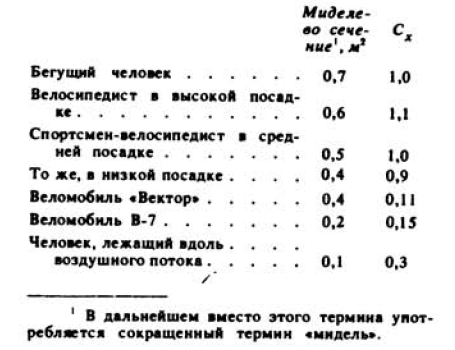

Ну, может, автор и хотел нам какое-то мнение свое навязать. Это нехорошо, конечно. Но тем не менее технические факты он не исказил, коэффициент лобового сопротивления у сходных аппаратов он взял одинаковый.
Ещё одна ошибка. Если автор хотел нам что-то навязать, откуда уверенность, что он "не исказил технические факты"? Обычно если человека поймали на лжи в одном месте, то и другие его утверждения должны восприниматься с большими сомнениями.
Во-первых, он не везде одинаковый коэффициент брал. А во-вторых, с какой это радости он берёт одинаковый коэффициент для разных обтекателей?
Для верхних строк понятно, кирпич стоящий на одном боку и тот же кирпич, лежащий на другом боку - это одна и та же фигура, там коэффициенты должны быть одинаковыми. А если посмотреть на третью снизу строку таблицы,
Вложение 01.jpg больше недоступно
то одинаковый для всех коэффициент 0.3 вызывает сомнения, ведь это совсем разные фигуры, тут поворот на 90 градусов не поможет, как с кирпичами. Так что лично у меня эти одинаковые коэффициенты никакого доверия не вызывают.
А в последней строке таблицы ещё веселее:
Автор видимо не рискнул слишком сильно занизить площадь трайка(поставил 4.56 против 5), поэтому просто взял и уменьшил коэффициент. Двухколёсникам назначил 0.12 а трайку 0.11, хотя все три обтекателя абсолютно разные. По-моему это называется натягиванием совы на глобус.
Warlus писал(а):
Ну а кому надо конкретику - пусть подставляет собственный мидель вместо табличного и сравнивает.
Да, а ещё собственный правильный коэффициент пусть подставляет, и футы с фунтами в метры и килограммы пусть переводит.
В итоге от таблицы останется одна исходная формула, которая и без таблицы всем известна.
Warlus писал(а):
В плане приблизительных расчетов таблица очень полезная.
Очень сомневаюсь. Во-первых сомневаюсь, что кто-то будет делать приблизительные расчёты, а во-вторых в том, что эта таблица ему поможет.

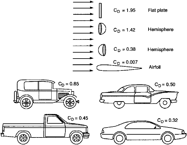

Ура, заработало! Добавлю ещё пару таблиц.
Одна вроде из Довиденаса:
А другая из книги Томаса Д. Гиллеспи "Основы динамики автомобиля."

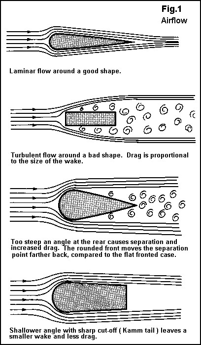

Концепции Каммбэка почти 100 лет!
https://ru.wikipedia.org/wiki/%D0%A5%D0 ... 0%BC%D0%B0
А так *разумеется* полноценный хвост лучше, по эффективность хвоста в реальных условиях не строго ламинанарного "безотрывного", а турбулентного обтекания сильно падает, а когда градиент "схождения" слишком крутой (включая переход с передней поверхности на хвост!), происходит срыв потока и дальше что бы ты там не наворотил - оно просто болтается в спутной струе и скорее мешает, чем помогает, но конкретная картина обтекания будет зависеть от соотношения инерционных к вязким силам (грубо говоря - скорости и плостности среды) и может сильно различаться.
*Да*, аэродинамика это дофига сложно и, действительно, гораздо проще работать с "ведущей поверхностью" убирая зоны стагнации (привет "разводящей вставке хыхы") чем пытаться сводить обратно турбулентный спутный слой, что как правило тупо невозможно.

На последней картинке должны же быть турбулентные кудряшки за вертикальной поверхностью!
 Заголовок сообщения: Re: Аэродинамика
Номер сообщения:#98  Непрочитанное сообщениеДобавлено: Сб авг 09 2025 00:16
Да, они подразумеваются. Но объем возмущений выходит меньше.

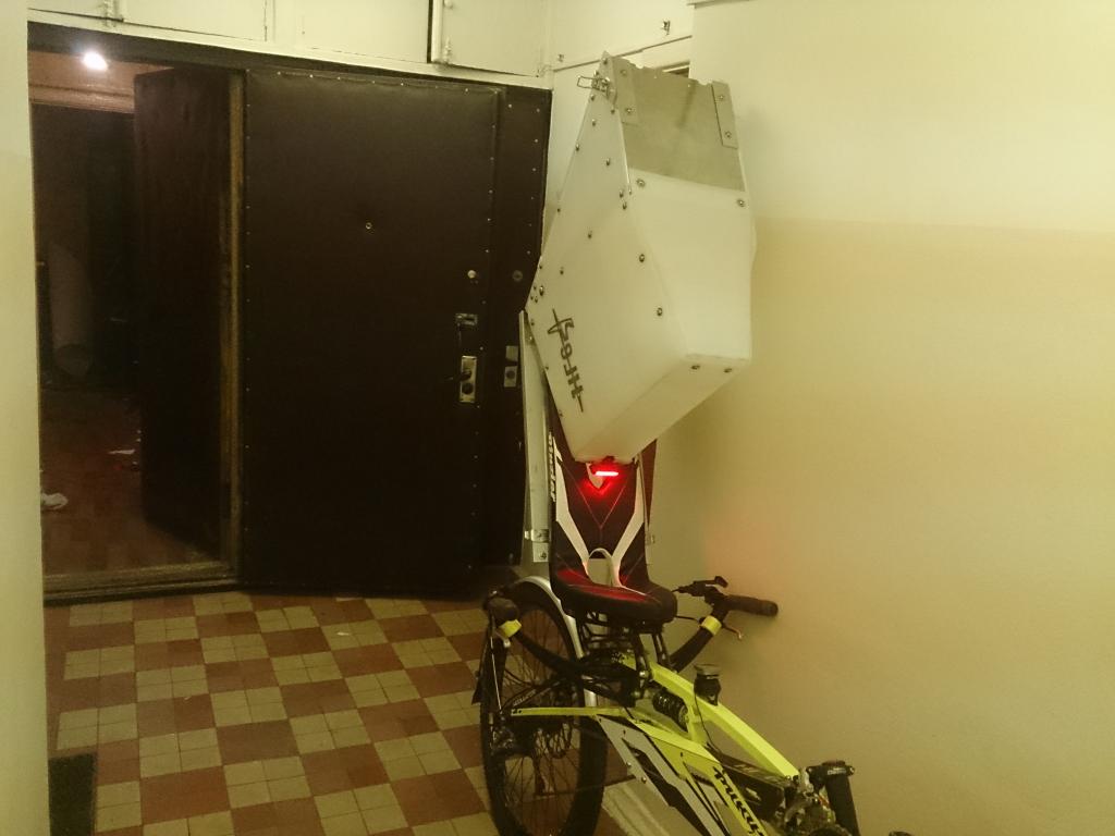

Пока сезон не закончился, задумал поэксперементировать с размещением на груди чего-то ещё более объёмного и округлого, чем та маленькая каска, размещённая под курткой.
Разместить какое-либо разрезанные большие канистры, или вообще полусдутый мяч.
Отработать форму и потом уже создать/заказать что-то финальное, неколхозное.
А если оставить его немного турбулентным, но чтобы эти завихрюшки катились по смыкающему хвосту?

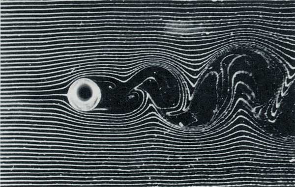

На самом деле оно выглядит скорее так, и картина постоянно меняется потому что обтекание со срывом потока периодически нестабильное.
Кстати, именно "резкий срез" сзади позволяет немного убирать периодические стекание вихрей и улучшить аэродинамику, как и ухищрения вроде задних сплиттеров (чем, по сути, скорее является "неоптимальный" тейлбокс, а не обтекателем per se).
