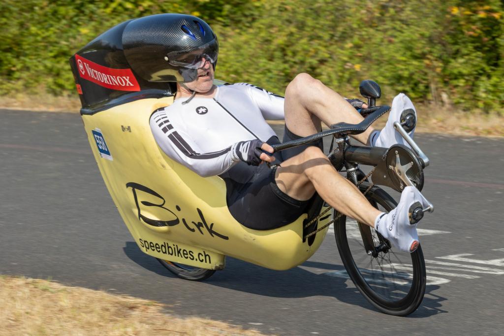

Наглядная демонстрация интеграции райдера в передний обтекатель:
Да, это куча работа по буквально "допиливанию" напильником, хех.
А иначе оно тупо не работает...
 Заголовок сообщения: Re: Аэродинамика *заведомо* рабочих хвостовых обтекателей.
Номер сообщения:#68  Непрочитанное сообщениеДобавлено: Пн дек 02 2024 20:23
Сообщения: 13759
Балор, зачем этот избитый баян вспоминать?
Ну сбрил он ~10 Ватт на обтекаемости головы...
А так, вполне обычный тейлбокс, плоская грудь и необтекаемые ноги.
Скорее всего его скорость в основном засчёт физической формы гонщика, а не аэродинамики.
Номер сообщения:#69  Непрочитанное сообщениеДобавлено: Ср дек 04 2024 21:20
Утверждают, что CdA ~0.14, что весьма и весьма круто - лучше, чем F40 с тканевым обтекателем, например, но хуже чем лучшие лоурейсеры а-ля НоКом (0.12).
Учитывая, что у той же Вендетты в районе 0.2-0.18 (может немного поменьше с крутыми аэроколёсами), это весьма круто для аппарата с задней подвеской и только частичным обтекателем с далеко не "совсем лежачей" позицией, которая далеко не идеальна по длинному списку причин.
Номер сообщения:#70  Непрочитанное сообщениеДобавлено: Чт дек 05 2024 09:49
Сообщения: 13759
Осталось хват руля заменить на узкий и разводящую, вытесняющую объёмную вставку между ног заполыгалить.
