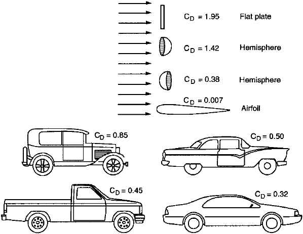

Хвост должен быть равен четырем диаметрам, в нашем случае 4 ширины.
Потому что так написано в интернет-статье, автор которой предпочел остаться неизвестным? И откуда он надёргал все эти истины, тоже почему-то не указано.
Хочешь, я тебе напишу статью о том, что хвост должен быть равен двум диаметрам или пяти? Более того, ты сам можешь написать любую статью и тебе ничего за это не будет.
Кстати, почему 4 ширины, а не 4 высоты?
Вот здесь длина капли сильно больше 4х диаметров, а сопротивление почему-то меньше.
