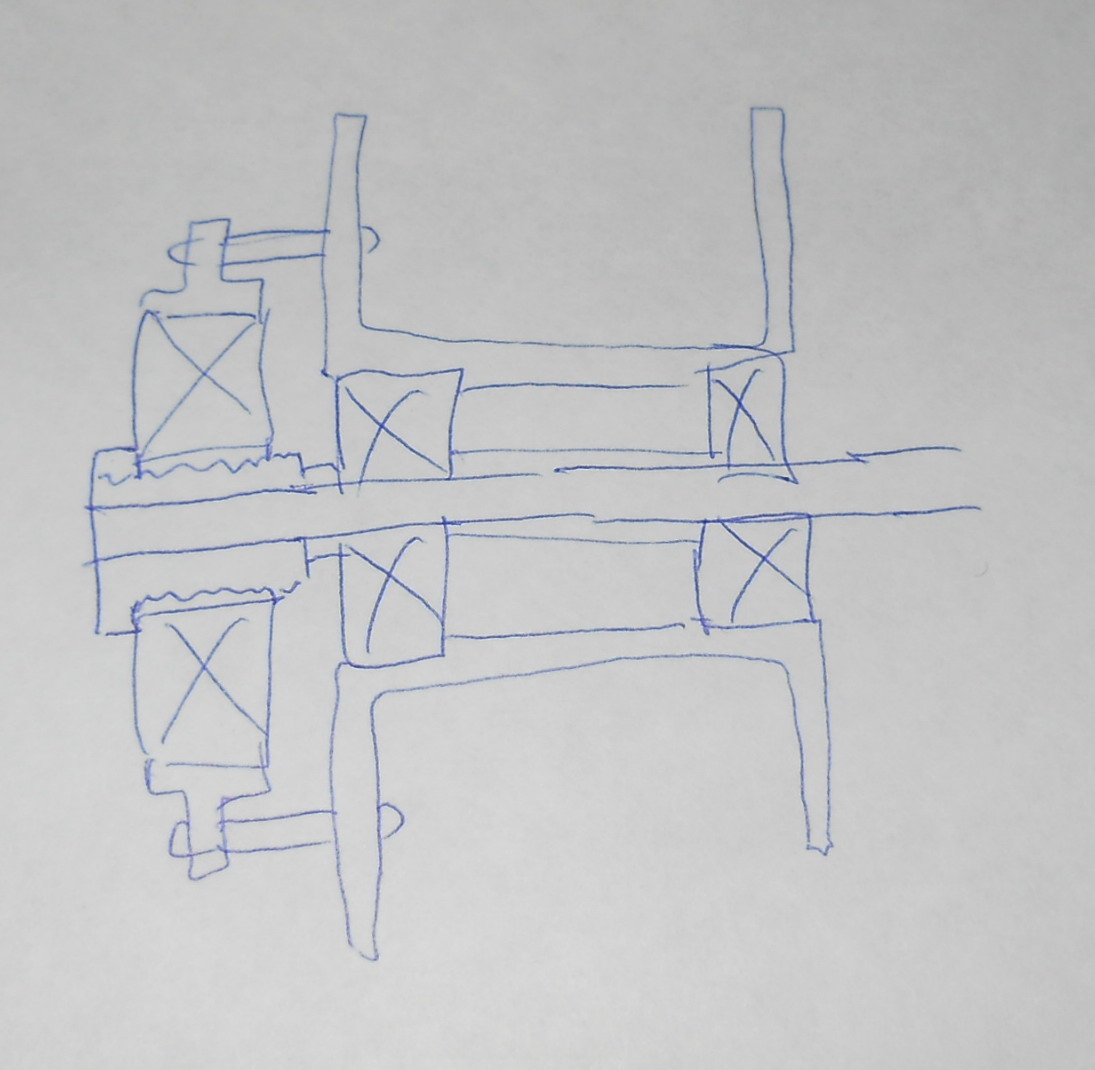

Я вот придумал:

Номер сообщения:#14  Непрочитанное сообщениеДобавлено: Сб фев 19 2011 20:37
Да все и так понятно... Ну, допустим, возьмем трубу диаметром 32мм на всю длинну предполагаемой оси. Места крепления к раме рассматривать пока не будем. Собъем со старых китайских втулок 4 щеки с резьбой (для наворачивания фривилов) и напрессуем щеки на трубу. С фиксацией и монтажом-демонтажом проблемы решаемы, а вот с помощью чего "лысый" фривил крепить к новой самодельной втулке и как центровать? Сварка отпадает, так как сгорит смазка во фривиле (хорошо, если только смазка).
"Раз пошла такая пъянка", то металл звезды фривила надо обрабатывать на станке и предусматривать вариант разборного соединения... А как и к чему крепить тормоза?
Предложии техническую реализацию идеи, а изобретений типа "прикручу к велику крылья и полечу" и так достаточно.
