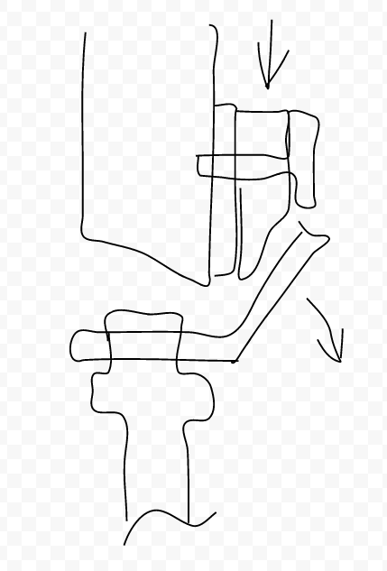

Как такой вариант?

_Zmur_ писал(а):
Как такой вариант?
ничё не понял. что это ?

Я там шарнир не пририсовал.
Имеется ввиду, что схождение регулируется клином, который двигается вперед-назад. Ну а потом этот клин затягивается и все дерожится.
