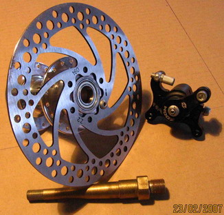

viewtopic.php?f=46&t=3636%20...
Тема "Трайк из Харькова". Мои консольные оси. Проверена конструкция годами эксплуатации. Сейчас ось "вставлена" в китайскую втулку, в которой насыпные подшипники заменены на стандартные. Мне идея нравится, удобна в эксплуатации. РЕКОМЕНДУЮ.
 Заголовок сообщения: Re: расчёт консольной оси на 20 мм.
Номер сообщения:#28  Непрочитанное сообщениеДобавлено: Чт дек 31 2009 20:43
Конструктор
Сообщения: 787
Откуда: г. Тамбов
Благодарил (а): 52 раз.
Поблагодарили: 95 раз.
http://velomobil-tambov.ru/
В чём собственно состоит рекомендация? Был конкретный вопрос про ось и втулку на 20 мм, основная идея - использовать уже готовую серийную продукцию для экономии ВРЕМЕНИ при изготовлении техники собственной конструкции. Посмотрел алюминевую ось на 20мм, стенка - 4,5 мм, Если оставит дистанционную втулку только со стороны дискового тормоза, то ось будет зажиматься на глубину 50 мм, вывод - использовать как консоль для одноместного аппарата можно без оглядок.
