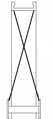

Indiсtа Саusа писал(а):
36" колесо обладает практически нулевой поперечной жесткостью.
"Практически нулевой" - это эмоциональная оценка, а на самом деле не так уж все плохо.
но как они тогда на них ездят?))) плачут и крутят педали?)))
На двухколесном транспортном средстве высокая поперечная жесткость не нужна. Если конечно не считать всякие даунхиллы.
Поперечная прочность колеса определяется углом между спицами, если смотреть на колесо "в профиль". Показан красным.
Чем шире ступица при том же размере обода, тем больше этот угол и выше поперечная прочность. Если при той же ступице заменить 26" обод на 36", получим уменьшение поперечной прочности примерно на 30%.
Чтобы поперечная прочность не изменилась, при переходе на 36" обод ширина ступицы должна увеличиться на 30%, тогда этот угол останется тем же.
На трайке требования к поперечной прочности выше, поэтому ступицы лучше брать более широкие, чем у двухколесного велосипеда, даже при том же диаметре обода. А при увеличении диаметра - тем более.
В-общем, поперечная жесткость - не помеха для установки на трайк больших колес.

dim, извините, я с физикой хорошо дружил только в институте в далекие-далекие времена, возможно ли такое расположение спиц?

[возможно ли такое расположение спиц?
Возможно, только для очень широких ободов. Иначе там проблемы будут с ниппелями спиц. И при чем здесь физика?
оно такое и есть. только вверху мм пять. ну а количество спиц? а материал спиц? китайское с рынка и хороший обод на хороших спицах.
будет работать только если в месте перекрещивания спиц их зафиксировать от перемещения

Номер сообщения:#34  Непрочитанное сообщениеДобавлено: Вт мар 11 2014 11:21
Такие заявления надо бы обосновывать. Да и как можно их зафиксировать, если спицы разнесены вдоль обода? Это они только на рисунке в одной точке перекрещиваются.
Просто будет работать и все.
На мотоциклах же работает.
И на автомобилях так вообще, что хотят, то и делают.
