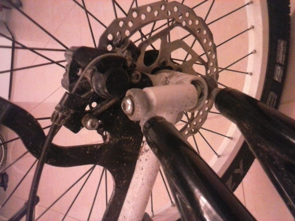

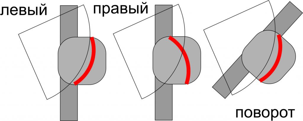

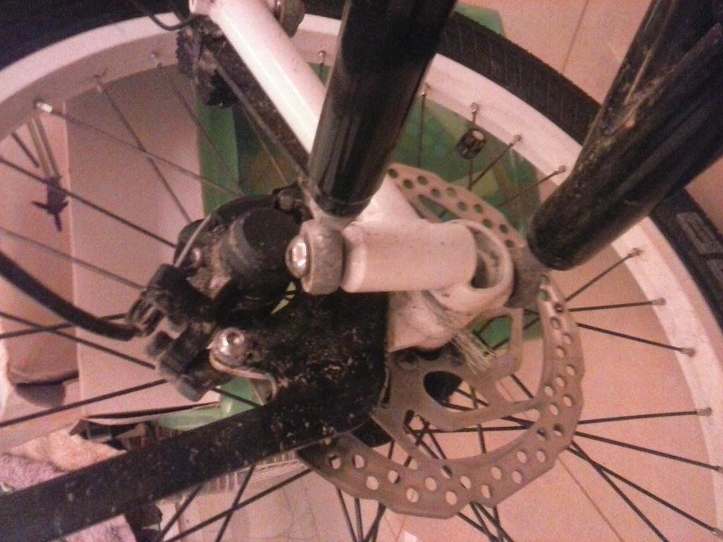

Итак, тедпол-трайк, два передних колеса, тормоза - дисковые. Вчера пробовал найти оптимальное положение тормозных машинок, калиперов, и опытным путем выяснил, что оптимальное положение калипера относительно диска при расположении левого калипера позади оси поворота, правого - впереди оси поворота. Тросы смотрят вниз. Объясню, почему так:

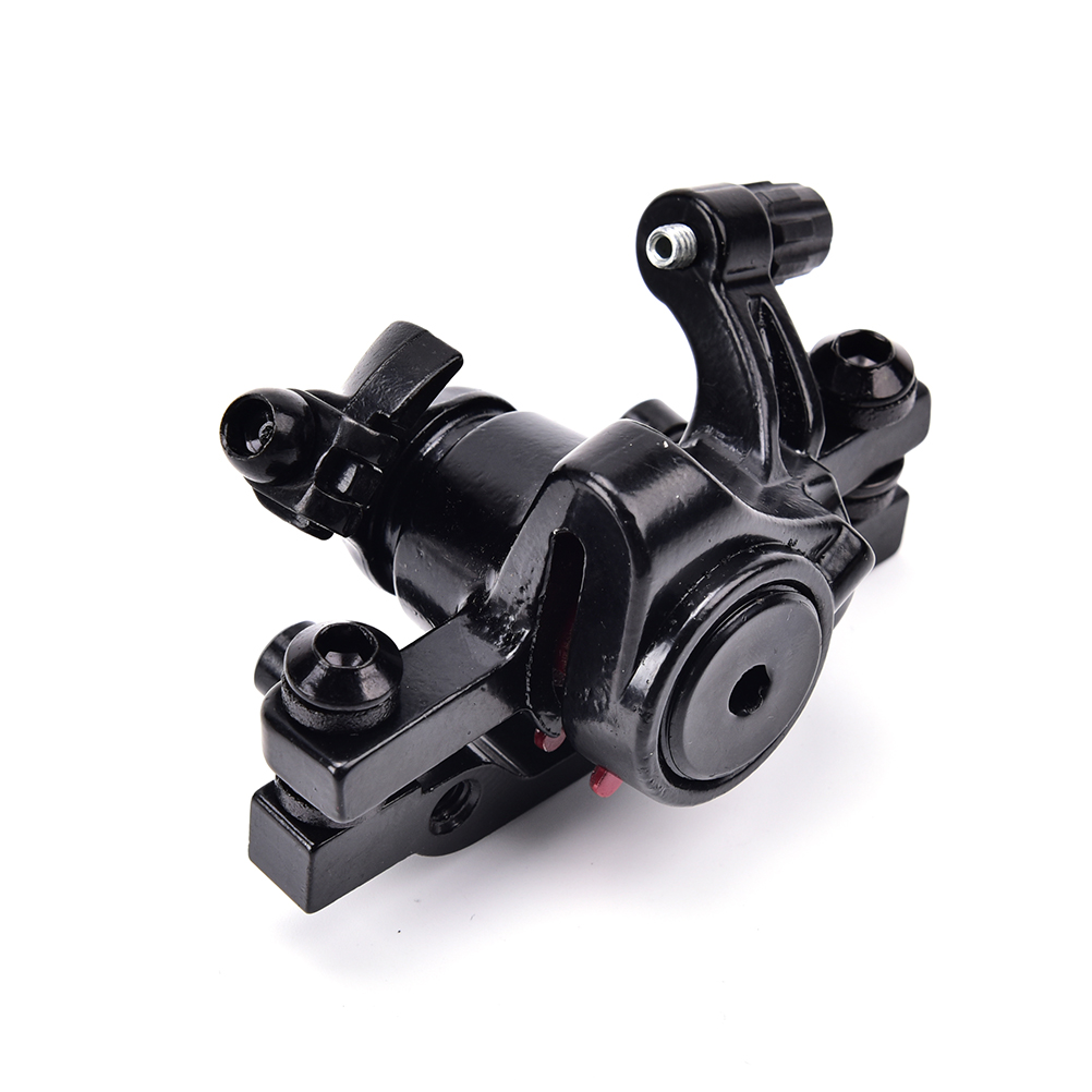

У машинки прорезь под диск проходит не параллельно плоскости крепления, а под некоторым углом. И если левый калипер ставим позади колеса и чуть ниже диска - то колодки полностью захватывают диск. А вот если попробовать поставить его на правую сторону позади колеса, то колодки будут работать только небольшой площадью
Соответственно, его придется очень сильно поворачивать - как на 3 рисунке. Вопрос, как этого избежать? Нужны какие-то специальные калиперы?
Или правый поднимать над диском?

Как раз правый и ставится точно так же как на велике - калипер-диск-колесо. Ты что-то путаешь, давай обещанное фото. Мы больше десятка промобайков сделали с PM-калиперами, да еще до этого был тэдпол-трайк с is-калиперами и роторами 203 мм, таких вопросов никогда не возникало.
 Заголовок сообщения: Re: Дисковые тормоза на тедпол-трайках
Номер сообщения:#7  Непрочитанное сообщениеДобавлено: Ср фев 14 2018 21:57

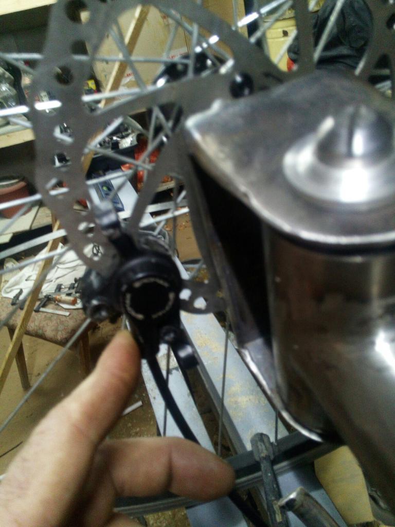

Ну вот смотри - ставлю калипер на левое колесо:
Никаких проблем, привариваю опорную пластину и все, все гут.
Теперь правое колесо:
Если размещать на том же месте, что и слева, то для нормального контакта диска с колодками его нужно вот как разворачивать! Как бы совсем не хорошо.

Денис, ты как не слышишь! :D :D Не ставятся!!! Посмотри на фото - его надо или поднимать вверх, и сильно, или наклонять...
Пока оптимальное положение - левый за осью колеса, правый перед осью. Не очень нравится, но пока так... Единственное, попробую еще с Оптимы механику снять и примерить - может она как-то по другому прирастет...

Почему же у меня не получается? Володя, можешь сделать фото правой и левой стороны? Может, у меня калиперы не той системы??

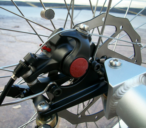

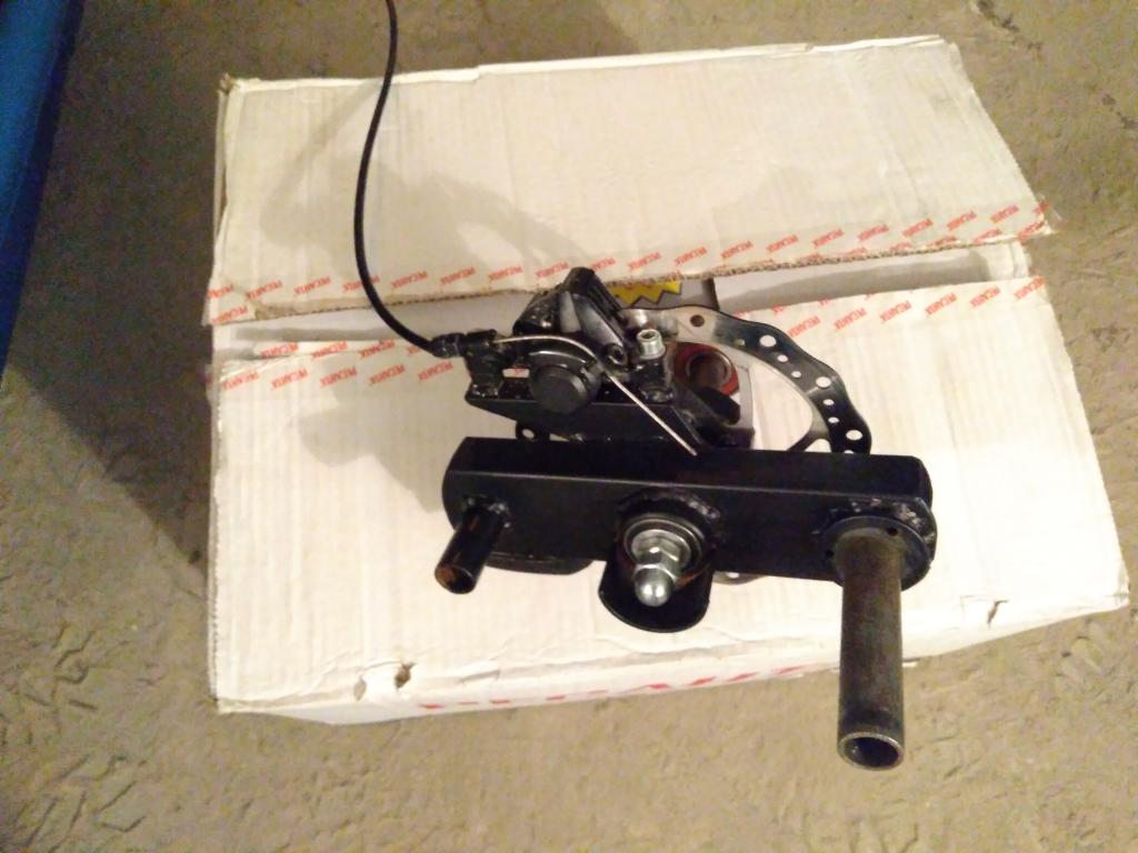

Совмести с креплением рулевой тяги, в конце-концов.
Вот так - у Utatrikes:
Вот так - у какого-то самодельщика:
Так - на Бурлаке:
Добавлено через 13 минут 45 секунд:
Ну и на худой конец - кому какое дело, если ты поставишь, как говоришь, один калипер сзади, другой - спереди?
Добавлено через 1 минуту 59 секунд:
Кстати, у Юты очень компактный по высоте поворотный кулак получился - надо взять на заметку.

Твои третье и четвертое фото -как у меня, один вертикально стоит, другой наклонно.

Володя, спасибо, я понял. Калиперы наклонены зеркально друг относительно друга.
