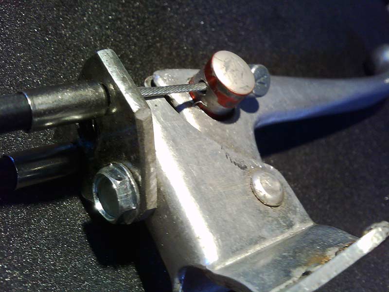

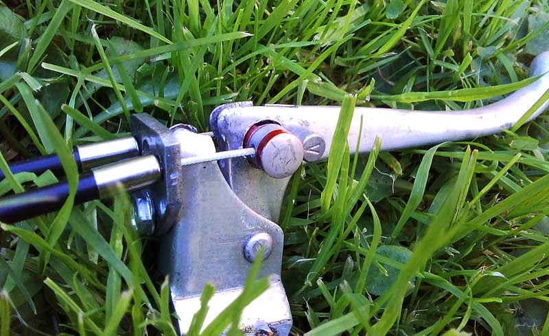

Сегодня сделал для пробы "спаренные" на простейшую ручку. Таким же способом можно и на ви-брейковский рычаг тормоза смонтировать. Кину фотки сюда, пригодится.
Интересная реализация :) :clap:

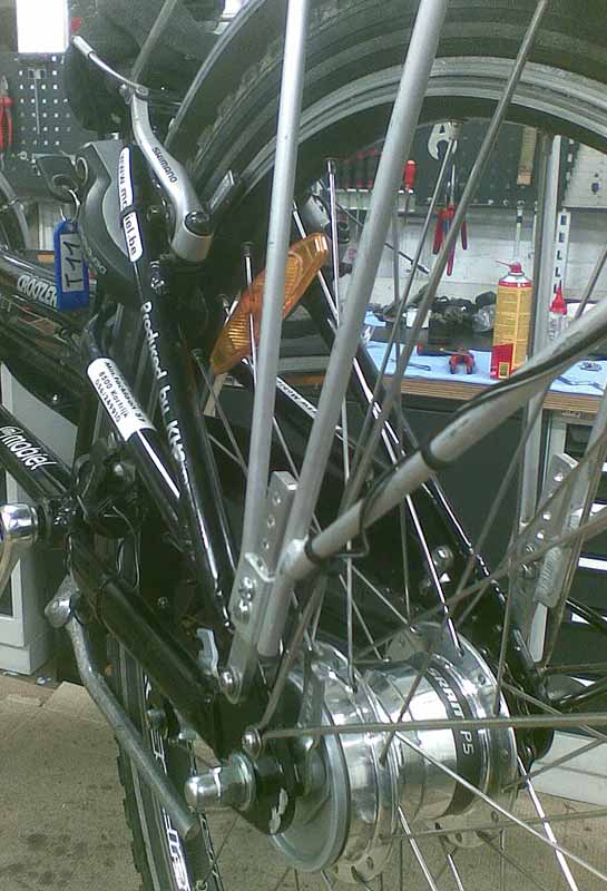

Обратите внимание! Тандем. Используются Ви-брейки, роллерные не подключены!
 Заголовок сообщения: Re: Тормоза
Номер сообщения:#38  Непрочитанное сообщениеДобавлено: Сб ноя 06 2010 20:02
alex, ты хочешь сказать, что роллеры хуже бряков?
На фото во втулке стоят колодочные тормоза, которые слабее ви-брейков.
