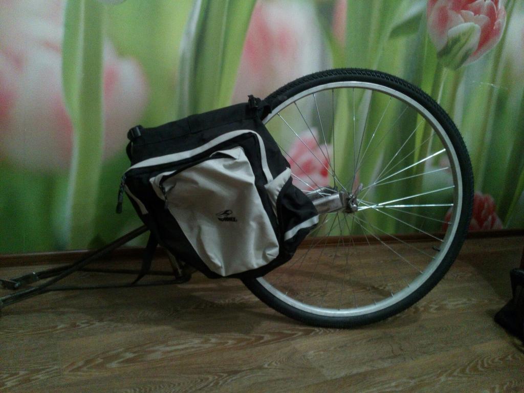

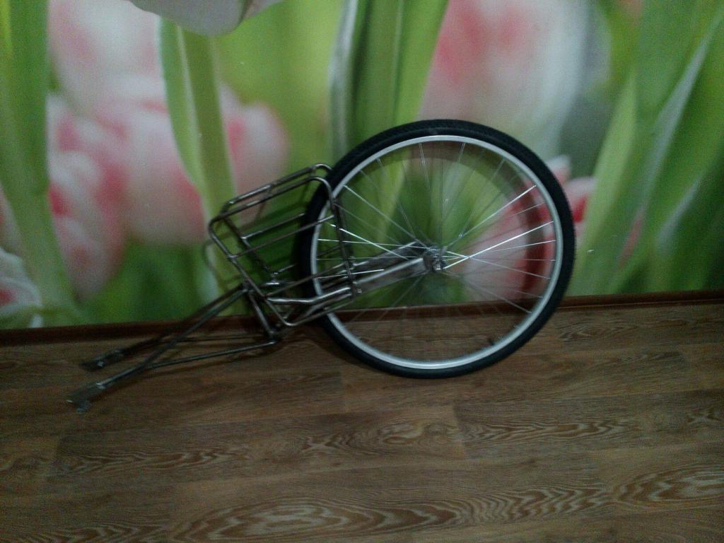

Вот мой прицеп. Сделал за один день. Не делайте так, ездить с ним нельзя!
 Заголовок сообщения: Re: Велосипедный прицеп с одним колесом
Номер сообщения:#26  Непрочитанное сообщениеДобавлено: Вс фев 23 2014 17:58
Если переставить колесо назад за пределы платформы то всё будет пучком... крыло понравилось и трубки согнуты неплохо....

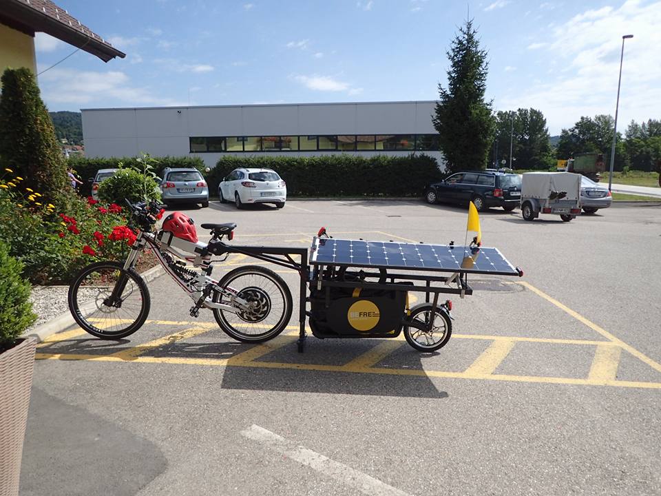

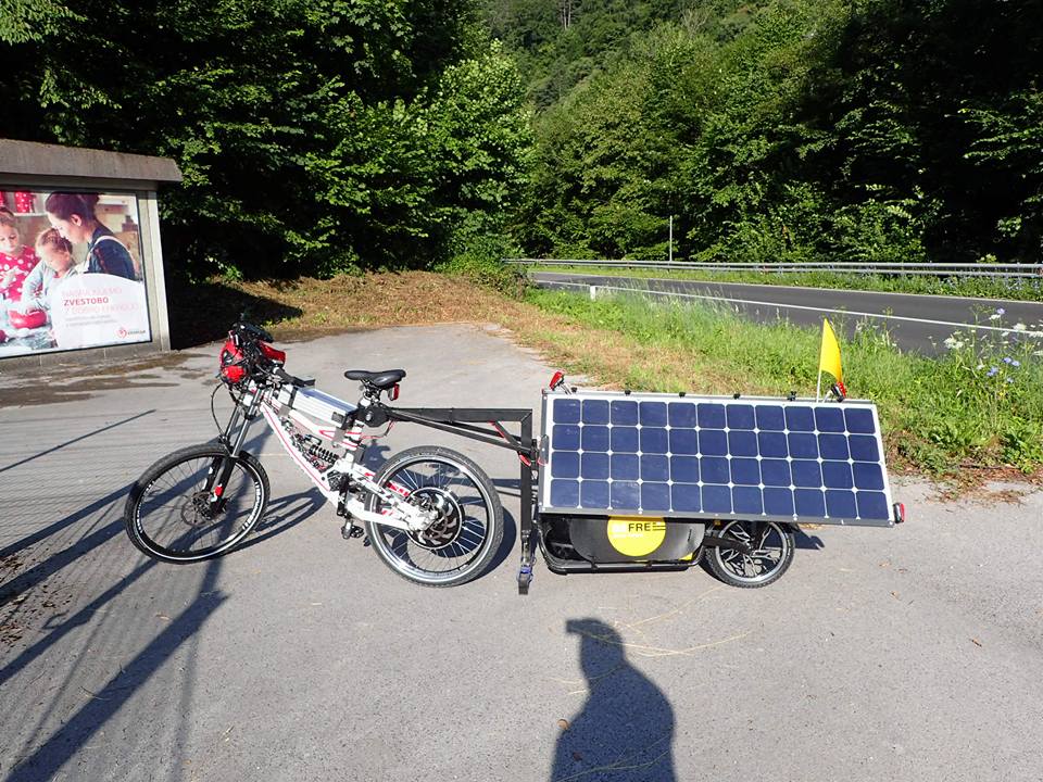

в тему.
+ электрификация (солнечная зарядка аккумов)
https://www.facebook.com/andrej.novak.353/posts/10205564772992548

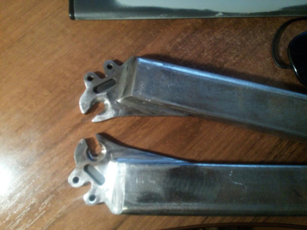

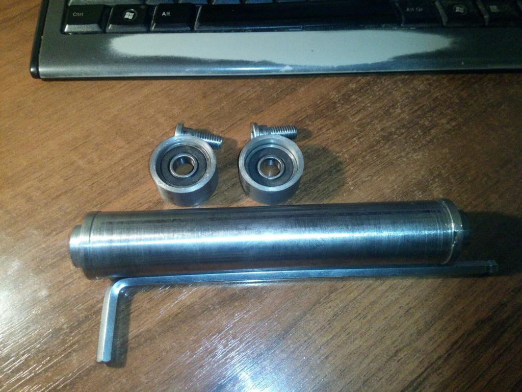

В продолжении темы - заказали изготовить одноколесный прицеп, целенаправленно под сумку-штаны. Прислали в качестве образца несколько видео. Что получилось у меня:
Перья/дропы:
Рулевая колонка:

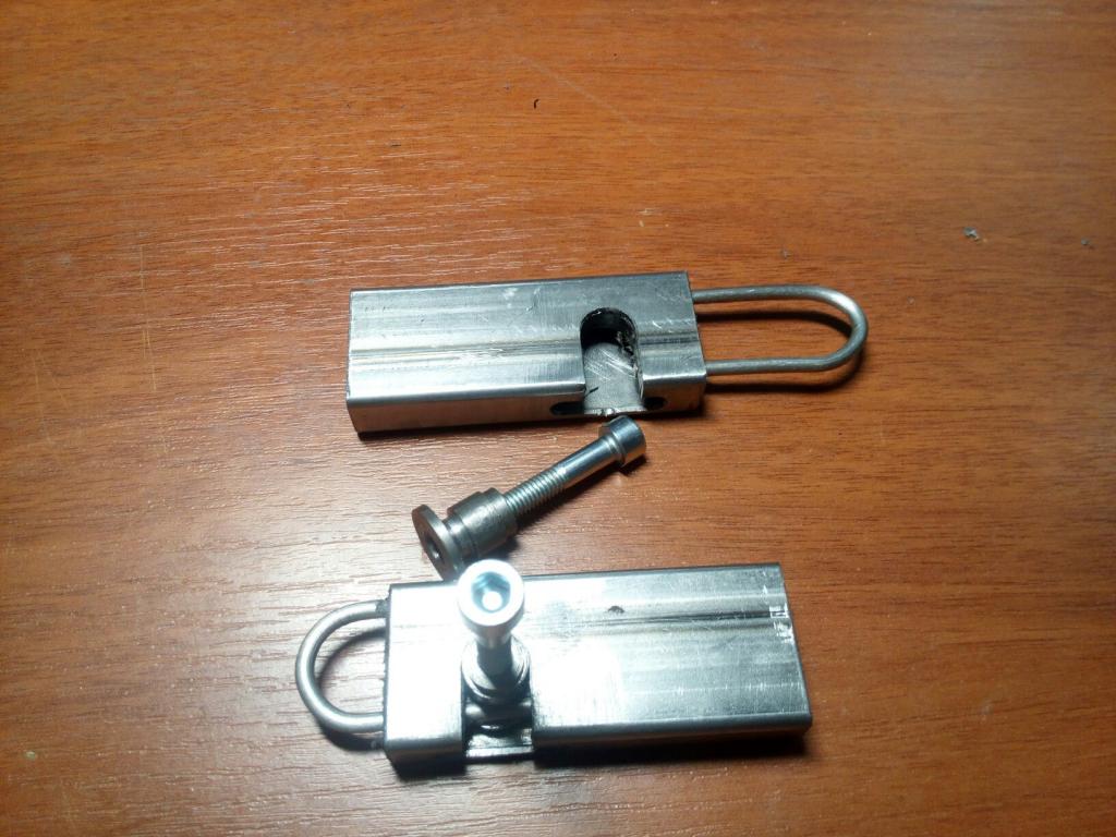

Замки прицепного устройства:
Прицеп будет крепиться к пластинкам с пальцами, которые, в свою очередь, будут крепиться к дропам велосипеда.

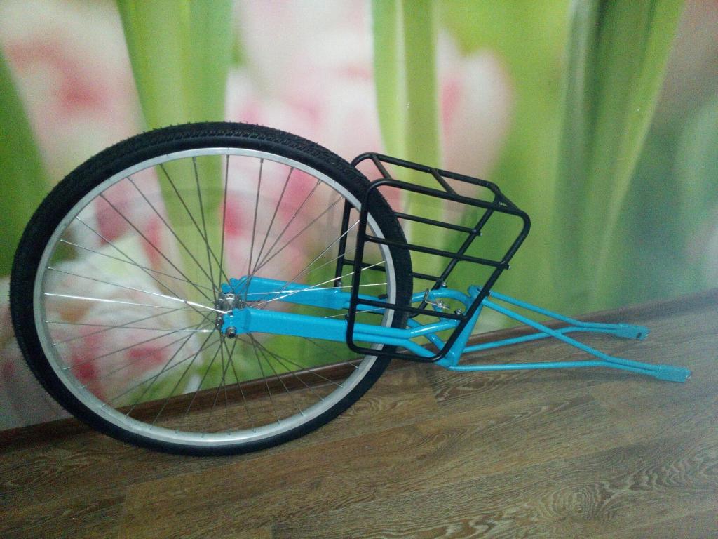

В сборе:
Покрашен:
Так прицеп крепится к велосипеду:

Номер сообщения:#36  Непрочитанное сообщениеДобавлено: Вт янв 30 2018 19:49
Перья/дропы:
Система не жёсткая:
1. Ввести перья/дропы и спереди.
2. Шарнир использовать от "Ангары".
3. Каркас багажника увеличить симметрично вперёд максимально.
4. Прорисовать углы поворота, вид сверху.
5. А где шарнир горизонта?
Номер сообщения:#37  Непрочитанное сообщениеДобавлено: Вт янв 30 2018 19:49
одно непонятно - почему крепеж такой маленький?
крепление для сумок можно до самой задней оси увеличить и внизу сделать больше.
геометрическая проходимость и управляемость нисколько не пострадают.
Добавлено через 6 минут 34 секунды:
Система не жёсткая:
жесткая - там не будет веса седока под 100 кг плюс рама 20.
1. вы о чем?
2. смотрите парой строк выше про жесткость.
3. там вертикальный шарнир если что. он ограничивает. вынесите - перестанет поворачивать.
4. зачем? вы будете повторять? там и так 90 градусов влево или 90 вправо.
5. это крепление к пластинам, крепящимся к дропам. упрощая - это ось вращения заднего колеса вела.
Нет, Леш, совсем не маленький. Верхняя часть 35 см, нижняя - 25. Высота 28. Под 70-ти литровый рюкзак. Если что - то там 28 колесо! :mrgreen: :mrgreen: Размеры сумки прислали, на них и ориентировался, сделал даже чуть больше. Ну и сверху на площадку можно еще и палатку и коврик прикрепить...

я бы расположил на колесе
главное не забывать
[youtube]http://www.youtube.com/watch?v=c_Z89QQ0SCs[/youtube]
Добавлено через 5 минут 43 секунды:
нафига там 28е колесо не понятно.
для унификации. видимо у туристического вела тоже 28 колеса, либо модные 27,5.
либо это подвес, то понятно - на консоли много не повозишь, либо хардтейл и груза там и так много, либо велосипедист тяжелый)))
За это сообщение автора -=LT=- поблагодарил: O-Witte (Вт янв 30 2018 21:36)
Номер сообщения:#40  Непрочитанное сообщениеДобавлено: Вт янв 30 2018 21:57
на колесе ... за колесом
если ЦТ груза будет НА колесе, но ЗА осью колеса, тогда будет то что на видео в последних кадрах. я об этом хотел сказать.
