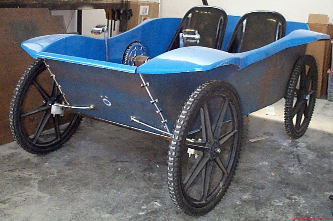

Мне кажется что вы думали, что такое никто не может сделать. Гы.
Вот девайсина, которую баккура сделал:
"немного" доработать и будет то что вы хотите.
100 кг для велосипеда - тяжеловато. мне кажется в 50 кг можно уложится с двумя свинцово-кислотными. Или в 30 - с литий полимерными.
Вы не подумайте ... оно - плавает.

Йоу! Корыто! :lol: :lol: :lol: А есть его фотки в действии?
Автору темы - 1,8 х 3,5 м - это намного больше "оки" (3,2х1,4), которая будет проще и дешевле :) Умерь аппетиты в габаритах :)

Это - не корыто, а ванна на колёсах. Других фоток у меня нет.
Информацию я вам предоставил. Вероятность найти кого-то другого, кто бы смог и согласился такое сделать не велика. На самом деже не факт, что баккура согласится.
Учтите, что такие вещи быстро не делаются + Баккура живёт в штатах, соответственно небольшая проблема с доставкой + стоимость такой штуковины будет однозначно выше "оки".
Если вы думаете что оно того стоит, то я пообщаюсь с Баккурой на эту тему, спрошу что он думает.
Ну, назвать можно как угодно, но это КОРЫТО! :lol: :lol: :lol:
Если будете общаться с этим загодочным БАККУРОЙ - лучше фоток и размеров этого аппарата спросите. И как там выполнен водяной движитель и герметизация привода :)
