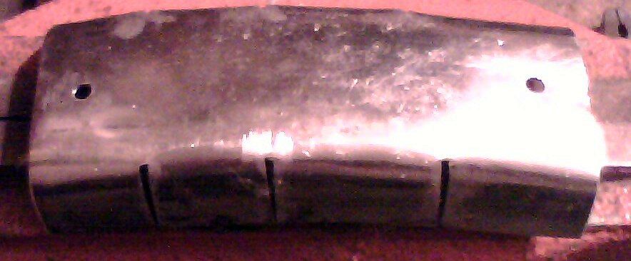

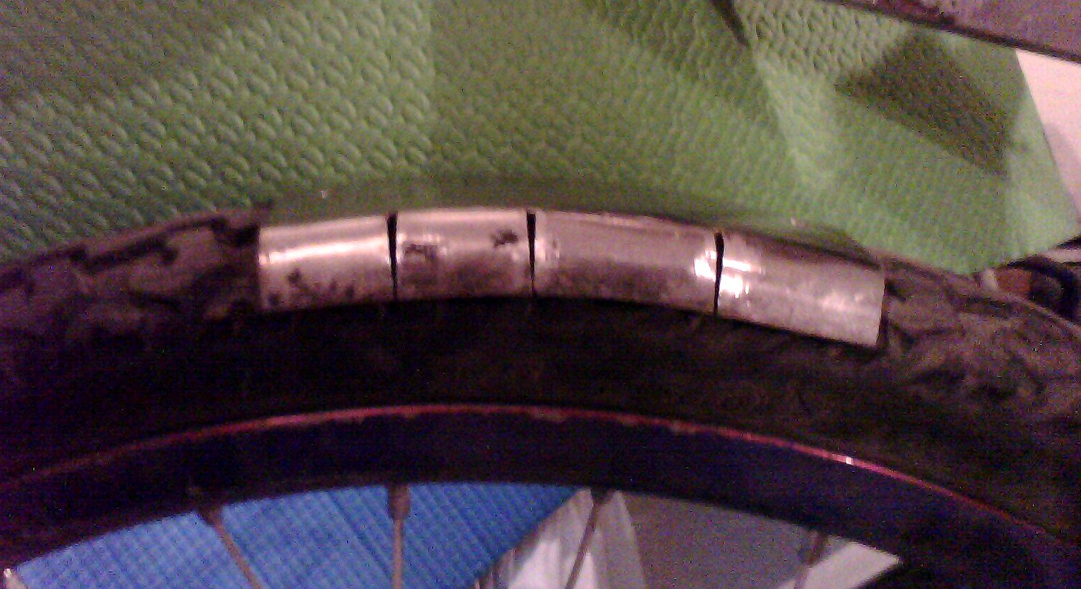

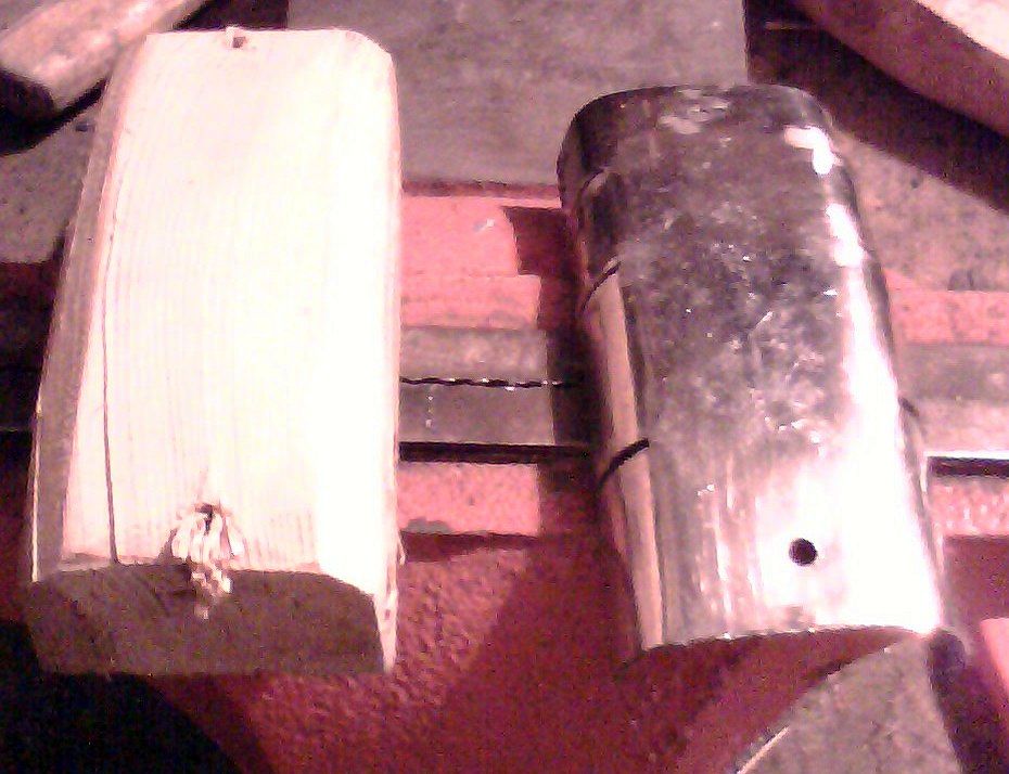

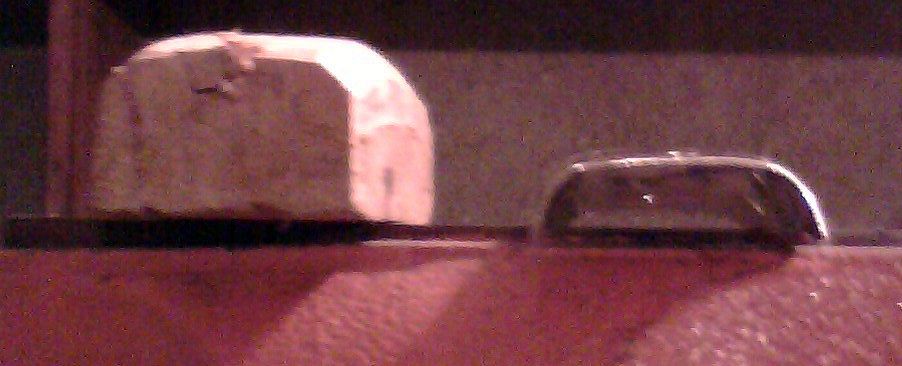

а теперь по существу. трубогиб у меня есть. почти готовый. но сделаю по другому - чтобы сделать по твоей схеме нужна труба порядка Ф60-65, у меня же только 25 и 32. клеить я ничего не буду. это сделают за почти даром. уже договорился. сделаю так, как душа лежит, тем более что пробный шар уже закинул - ушло на все, про все полчаса. на глаз (поэтому получилось слегка кривовато) на наждаке сделал болван из елки. отрезал кусок трубы 25х1.2, распустил и прижал 2 покерами. сделал надрезы и обстучал. деревяшка конечно треснула, елка она и есть елка. но на удивление получилось очень лекго и быстро. с более габаритной конструкцией думаю будет не сложней, а нооборот попроще - крепить и гнуть по длине легче. думаю за день управлюсь, как и по твоим прогнозам с трубогибом.
фото на мобилке, качество не фонтан, но представление можно получить

если так потом варить все поперечные надрезы --проще сделать как я написал раньше. конструкция была бы крепче и швов меньше.а насчет трубогиба --то у меня возникла тоже идея. просто у меня есть трубогиб для изгибания дуг из труб.если взять широкую\50мм\ трубу и сделать дугу--то после вырезания внутренней полосы болгаркой --получиться крыло без каких либо швов.

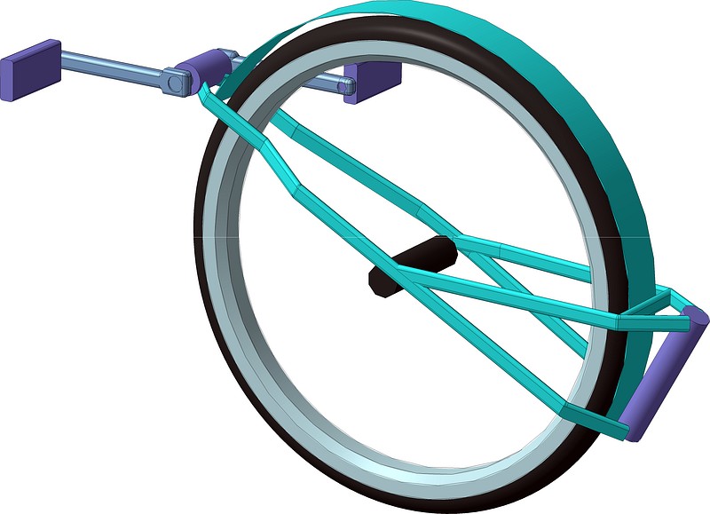

Крыло, являющееся частью силовой структуры переднего треугольника!!! офигенная идея для "питонов", "Мазурчаков", "зокр" и т. д.!!!
З.Ы. Простите, за оффтоп.
 Заголовок сообщения: Re: чеканка/формовка крыла. оправка из стеклопластика?
Номер сообщения:#18  Непрочитанное сообщениеДобавлено: Ср дек 07 2011 01:12
Дык, очевидное же решение! Грабля только в том, что замкнутый профиль работает гораздо лучше незамкнутого, а если делать замкнутый (профильную трубу с "юбочкой" из полосок по боками) - будет сильно тяжелее (и гораздо больше швов), чем ферменная конструкция и несиловое крыло. :-(
Я про несущее крыло очень много думал именно применительно к питону, но у меня не сошлось. Если кто-то сможет сделать, чтобы было хорошо - легко и прочно - это будет здорово! :-)
в моем случае тяжелее будет максимум на 1 кг. но для меня это не имеет значения. когда начну и опишу этот проект, станет понятно почему.
