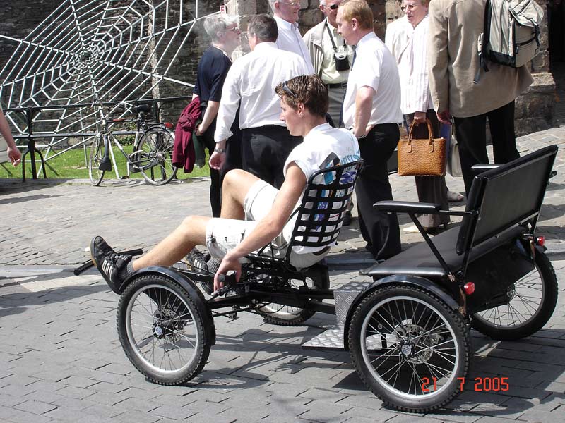

Про машинку на вложении можно поподробнее?

Alex – интересен вариант – 80% попадания в мои желания – консольное крепление колес, 4-х колесный и компактный. Поддерживаю Suriken – прошу предоставить ссылку на более детальный разбор конструкции.

Евгений: К сожалению, из предложенного варианта не очень хорошо видна конструкция детского места, но как мне помнится, эта конструкция много где мелькала на сайте, так что найду и присмотрюсь.

Борис Крылов писал(а):
Всем привет! Приятно познакомиться. Спасибо за рекомендации.
Фотографировал "на-бегу" давным давно(Гент).
Вот тебе недостающие 20 процентов!
[youtube]http://www.youtube.com/watch?v=nFUcomUXxUQ[/youtube] .
Хранить можешь в багажнике своего авто!
Смотри внимательно на два элемента рамы, соединенных шарнирно. Из каждого можно по Мобилю сделать, потом соединять по нужде.
Последний раз редактировалось hof Ср май 11 2011 13:35, всего редактировалось 1 раз.
исправил тэги Youtube
