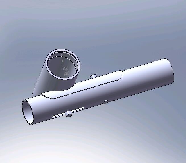

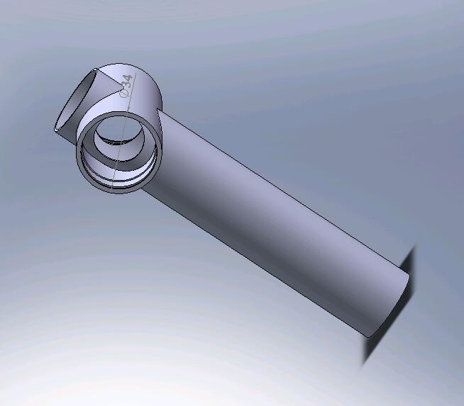

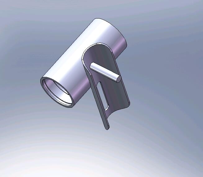

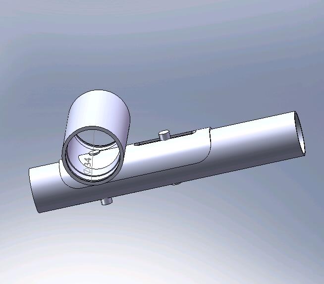

Думаю о креплении каретки к круглой трубе с возможностью регулировки в пределах нескольких сантиметров. Есть варианты, но не знаю, на сколько они жизнеспособны. Хочу обсудить и узнать о всех возможных вариантах крепления. Тему в "детальном взрыве" смотрел.
То, что шпильки, - направляющие и элементы крепления одновременно: можно использовать гайки, болты под шестигранник, эксцентрики...

Труба - полая. На фото пластина, к которой снизу приваривается каретка (в каретке под эту пластину сделан полукруглый вырез). На рисунке изображена ввареная шпилька из расчета на гайку. Можно использовать болт, либо стяжку на эксцентрике и с этой целью вместо шпильки к пластине планируется приварить гайку от мотоциклетной спицы М5. В трубе, соответственно, делается овальный прорез уже под гайку мотоциклетной спицы.

мдя, так и думал...
внутренняя труба у тебя будет плющиться под сжимающем усилии нижней гайки, плющась и теряя форму, плюс прорези в этой трубе убавят жесткости... не будут эти твои два болтика держать каретку
Чтобы внутренняя труба держала форму, вваривают трубку, проходящую от верхнего к нижнему отверстию, "держащую" усилие сжатия от сквозного болта, но в твоем случае придется варить какую-то элипсную трубу по форме продольного паза, но это лишний гемор
и самые главные косяки - по весу твоя каретка весит уже не меньше обычного клеммового зажима, держит хуже и в изготовлении намного сложнее...

Убедительно! :wink:
Вот на счет "плющить" хочу тупо проверить. Естественно, под гайку будет подложена шайба, по форме огибающая трубу. Считаю, что прорези трубы при затягивании гайки будут упираться гранями в шпильку и деформации трубы не произойдет.
А в остальном, - аргументировано и без лишних слов...

GEK писал(а):
...прорези трубы при затягивании гайки будут упираться гранями в шпильку и деформации трубы не произойдет...
Произойдет деформация стенок трубы об эту шпильку.
В клеммовом зажиме труба в трубе удерживается за счет трения между соприкасающимися поверхностями труб. Там площадей этих поверхностей для удержания достаточно.
А в том узле, что вы предлагаете, соприкасаться с трубой, ослабленной прорезями, будут какие-то гнутые шайбы. Этого не хватит.
Если бы труба была толстостенная, и в ней выполнены сквозные отверстия, а кареточный стакан крепился болтами, то это еще туда-сюда, лишь бы болты не срезало при нагрузке.
А у вас продольный паз. Ногами вы просто протолкнете каретку до крайнего переднего положения и все.
