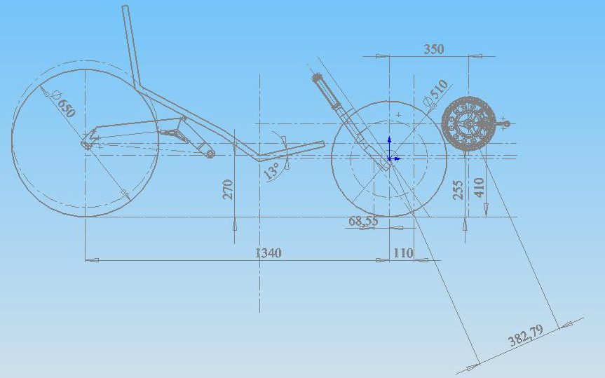

Оказывается, что имея вроде бы все размеры, не получается все сразу быстро и правильно. :?:
Суть вопроса.
Я делаю "Зокру". Одноколейник с приводом типа "Мазурчак". За основу взял француза "Зокра", углепластиковый на 20" спереди. Основные размеры с их схемы.
Проблема в вот вчем. Мой рост 182. Расстояние от копчика до оси каретки примерно 920мм.
По схеме "Зокра" расстояние от оси переднего колеса до каретки примерно 380мм. Но когда я прорисовываю сидение, оно упирается в переднюю трубу. Если подвинуть каретку назад, поджать ближе к резине, то не понятно как будет работать переключатель.
У кого есть опыт эксплуатации 20". У меня задняя втулка на 8 звездочек, шатуны с двумя звездочками. На сколько близко можно придвинуть каретку, чтобы хорошо работали все 8 звездочек.
В свое время я ставил пятерник на "Десну" 20" (типа Аист). Спереди была одна звезда, переключалось хорошо только на 3 звезды.

Переключатель работает. Только если каретка максимально поджата= короткая силовая ветвь цепи, цепь имеет предел изгиба. Значит хорошо работает только при макс близком положении к осевой линии, значит меньше звездочек работает. С остальных сбрасывает, не держит.
Я вот и спрашиваю. Минимальное расстояние при котором все 8 звездочек будут хорошо работать. Можно ориентироваться на 26", но я не влажу в эти размеры. Труба рамы уже упирается в я.... Надо не ноги иметь, а ходули.
Есть выход. Это поднимать сидение выше от земли. (как на твоем фото), но тогда это уже другой аппарат.

Не может быть,чтоб при колесе 20' вы не вписывались при росте 182!А если использовать цепи z50,z70?Они гибче,чем дешевые...

Самый оптимальный, на мой взгляд (но и самый дорогой), вариант - 7-8 скоростная планетарка + 2 звезды на шатуне. И ц.т. можно опустить до предела, разумеется, на 20 дюймах. А дашь покататься?! Если мне понравится, я и себе такой сделаю. Только у меня рост 172... Кстати, если хочешь, встретимся в центре, я свой трайк для экспериментально-натурных замеров подгоню, его передок весьма напоминает твою будущую "Зокру".

Или спереди привертеть еще одну звездочку,можна тоджественную имеющейся,чтоб расширить диапазон работающих задних звезд...

to Jozef: очень красивое и простое решение! Хотя при очень плотной компоновке планетарка с несколькими звёздами несколько выигрывает.
К тому же не будем забывать, что уважаемый Сергей Одноволиков уже давно мечтает научиться переключать с места через несколько передач (н-р, с пятой на первую). Или я не прав?! :-)

Планетарка,безусловно,вещь отличная.Но если у Сергея восьмерик,значит ето кассета,которая надевается на втулку на шлицах.А ето практически вечный узел...

Так. По порядку. Уже собрал переднее колесо на 20" с кассетой на 8 звезд.
На счет планетарки. На 3 скорости маловато. У меня такая есть. Больше выпадает из моего бюджета. Хотя, признаюсь, я здесь протупил.
Про французов. Алексей, ты не прав. Я лично знаю Ватина Никиту и его флевобайки. Живьем видел как он летает. Сделаю, покатаюсь, потом выложу свои впечатления. Это примерно та ситуация когда ты порезал трайк и сделал Кетулю. Я тоже переделал проект с неподвижной кареткой на Зокру.
По поводу роста. Наверное проблема в конструкции сидения. Я запланировал сделать макет (полноразмерный) передней части из фанеры (есть у меня такая возможность). Сделаю= выложу фото. Наверное прийдется обрезать подушку сидения. Его я уже сварил. Посмотрим.

Зря собрал. ТО, что у Алексея работает только 4 звезды - не показатель. Я вообще удивляюсь, как с его навеской вообще хоть что-то работает. У меня спереди 24", перья 340 мм, так вот весь фокус в том, что с таким расстоянием на большой звезде 60 зубов работают все 9 звёзд! Только самая большая "хрустит", но тянет! На маленькой 42 не работают мелкие, но не из-за перекоса, а потому что цепь сильно задевает соседнюю большую звезду. Но эта проблема решаема.
Далее. 20" тебе не надо - ты 80 зубов звезду будешь резать? С моими 176 у меня 24" и в принципе вкомпонуется 26" - я сиденье отодвинул, и всё влезает! Если не лезет - смещаешь посадку выше. а вообще рулевая колонка должна быть как можно ближе к яйцам.
Добавлено через 2 минуты 30 секунд:
По твоему эскизу - садись выше, 270 мм это ОЧЕНЬ мало, неудобно будет и обзор плохой, подымись сантиметров на 10, далее выкинь нахрен харьковские трёхлапки и даже не рисуй их, и колесо смелее продвигай вплотную к оси каретки - всё у тебя поместится!

Трехлапка просто нарисовану уже и для эскиза все равно что "липить". У меня "кованные" Ал шатуны, звезда на 42 и на 56. Менять схему 20-26" не буду. Так я ничего не построю до холодов. А хочеться еще успеть покататься.
Как я уже говорил, размеры взяты с чертежа Зокры. Конечно это не АКСИОМА, но все же... Буду делать макет.
С высотой сидения может исоглашусь... Так как своего опыта на одноколейные нет. Сделаю макет и все сразу станет на свои места. Беру тайм аут для темы, сделаю = выложу фото. Всем спасибо за советы.

К олесом 20" и звездой 56 у тебя будет максималка в районе 30 км\ч - ну и ради чего сыр-бор? Я практически разосрал 60-11 на колесе 24" - каденс под 100.
 Заголовок сообщения: Re: Пректируем Зокру.
Номер сообщения:#18  Непрочитанное сообщениеДобавлено: Вс авг 22 2010 13:13
Что ты путаешь человека? 30км/ч он будет ехать на каденсе 65. А на каденсе 100 будет 48 км/ч.

Да я ,как бы, не пугаюсь. Будет маленькая звезда = сделаем хоть на 100 зубьев (правда только из "жалеза"). У меня есть доступ к лазеру, работа такая. Пока не покатаюсь не смогу понять все заморочки.
